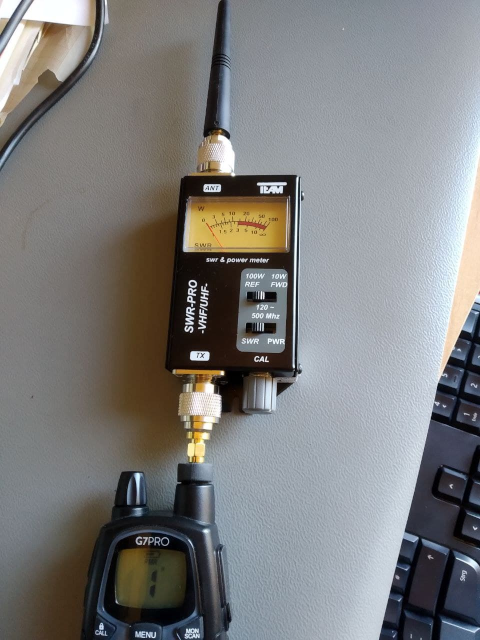

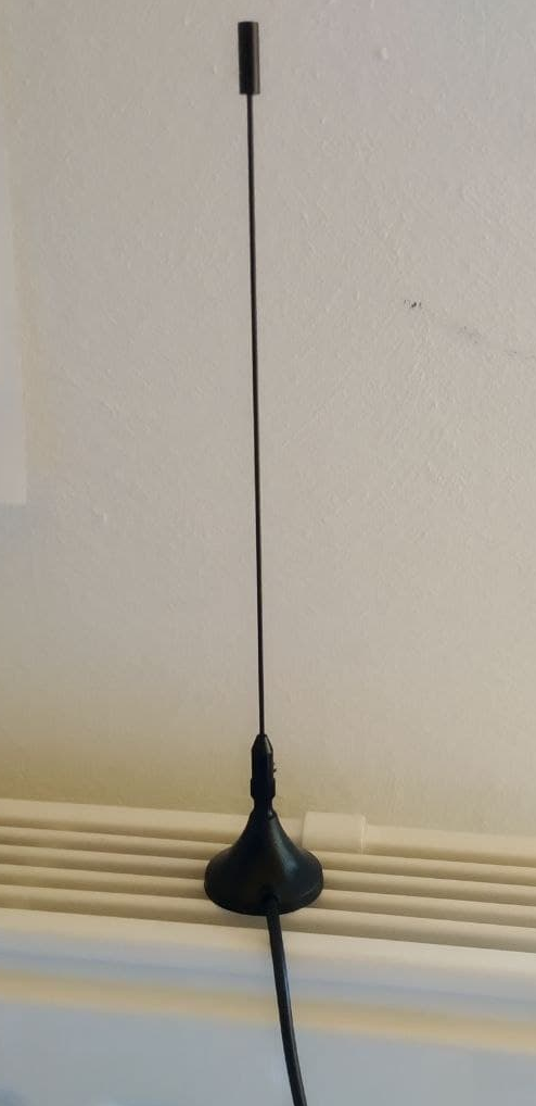

ich kenne mich mit HF leider nicht aus, wollte aber mal die Stehwelle
meiner Magentfußantenne vom PMR-Funkgerät prüfen.
Frage 1: kann man das Funkgerät direkt über die SMA/PL-Adapter an das
Messgerät anschließen, oder muss da noch ein Stück Kabel dazwischen? Mit
welcher Länge?
Frage 2: kann man etwas Sinnvolles messen, wenn man die Stabantenne
direkt an das Messgerät anschließt? (siehe 3. Bild)
Gruß klatschnass

Nein, sobald du das Meßgerät raus nimmst und das Funkgerät in der Hand
hälst, ändert sich alles.
Gast #6763678
P. P. schrieb:
> Hallo,
Deine Magnetantenne scheint auf Kunststoff zu stehen.
Als Antenne kann das erst bezeichnet werden wenn die "andere Hälfte"
auch wirkend vorhanden ist.
> welcher Länge?
Kann man, ist kein Problem.
Das wird nichts sinnvolles ergeben weil du dann keine Antenne, oder nur
durch Zufall eine sich ergebende, hast.
Erst die Antenne mit Kabel "montieren", dann messen.
 Kurt

Vielen Dank für die Antworten.
Ich habe mit der Magnetfußantenne auf dem Autodach gemessen und komme
auf ein Stehwellenverhältnis von 1:1,2.
Mit der originalen Stabantenne bekomme ich auch 1:1,2.
Mit der Icom FA-S27U SMA Gummiantenne komme ich auf knapp 1:2. Die werde
ich mal versuchen zu kürzen, da die viel flexibler ist und beim Fliegen
weniger stört.
Gruß Klatschnass

Kann man denn Stabantennen am Gerät überhaupt einmessen? Oder rechnet
man da nur die Länge aus und vertraut dann darauf, dass es schon passt?
Gast #6764054
Kann man, aber so wie es aussieht, Du nicht.
Ein guter Rat von einem alten Funker:
Laß das Gerät mitsamt seiner Antenne so wie es ist, du machst es nur
schlechter.
Ich habe hier ein Sammelsurium von Antennen für Handfunken, von Nagoya
über Gummiwürste bis zu solchen Magnetfußantennen.
Ich schreibe im Plural, weil ich hier viele verschiedene Ausführungen
liegen habe.
Ich besitze auch das richtige Meßequipment um solche Antennen
auszumessen.
Mein Fazit: Am besten gehen die herstellereigenen Antennen, denn die
sind komplett auf das Gerät abgestimmt.
