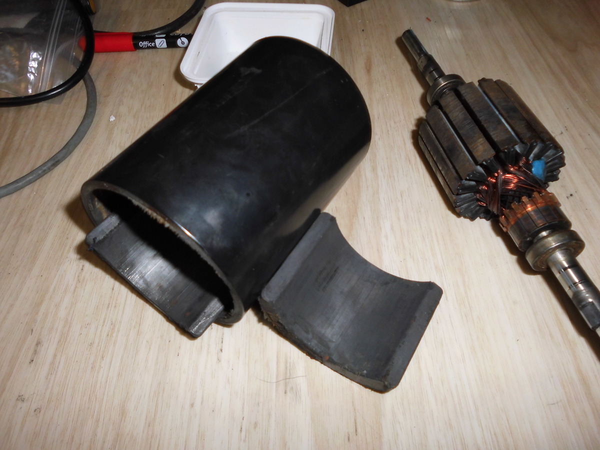

Hallo Leute, Ich habe einen defekten Motor von einen Poolroboter. Bei
diesen Motor haben sich die Statormagnete (2 Halbschalenmagnete) von der
Wand gelöst. Diese waren scheinbar geklebt da keinerlei mechanische
halterung zu sehen ist. Meine Frage also - welcher Kleber ist dafür
geeignet die Magnete  wieder zu befestigen ?
Hat jemand einen Tipp ?
Lg
Gast #6788937
Nachsatz - der Motor ist mit 150W Leistung angegeben
@ Dietrich: die Wand ist stabiles ~4mm Stahlrohr
@ MaWin: Uhu+ hält die auftretenden kräfte aus ?! - bin da ein bisserl
in Zweifel !?

> Ich würde JB Weld benutzen! Wird
> steinhart und geht bis 315°C.
Bestätigung.
Ich habe das Zeugs schon benutzt um ein (sehr heiss werdendes)
Luftleitblech am Auspuffkrümmer zu fixieren. Ja gut, 300°C
wird es nicht werden, aber UHU Plus reicht da sicher nicht.
So ein Motor (wie beim TO) wird ja auch u.U. sehr heiss, da
versagt UHU Plus garantiert.

Da waren sehr wahrscheinlich zwei Federklammern drin, die die Magnete
auseinander (und damit perfekt in das Rohr) gedrückt haben. Die hat wohl
der Rost dahingerafft. 2 Möglichkeiten:
1. Q+D Zwei Holzleisten aus Hartholz dazwischen einpassen. Wenn die
feucht werden, klemmen sie die Magnete perfekt.
2. Ein kleben mit Sikaflex aus dem Wohnwagenbau.

Gelöste Magneten kenne ich von Valeo-Anlassern. Bekannte Krankheit.
Ursache ist nicht Übertemperatur wie vermutet sondern einfach schlechte
Klebequalität.
Zur Reparatur würde ich auch JB Weld nehmen, damit habe ich gute
Erfahrungen gemacht.
Gibt auch ein chinesischens Pendant: Locttlf. :-)
https://de.aliexpress.com/item/1005002532737766.html
Den hab ich mir mal bestellt. Er klebt, Langzeiterfahrung liegt aber
noch nicht vor.
Gast #6789358
Teo D. schrieb:
> Die Temperaturen nicht vergessen. Ich würde JB Weld benutzen! Wird
Da der Wärmeausdehnungskoeffizient von Sintermagnet und Stahlhülle
unterschiedlich ist, würde ich für diese Verklebung nichts nehmen das
'steinhart' wird. Der Klebstoff sollte auch im ausgehärteten Zustand
noch eine gewisse Elastizität aufweisen.

Wenn es jemand interessiert: Ich hab jetzt die Magnetschalen mit UHU+
eingeklebt und mittels Kunstoffleisten stabilisiert (nicht Holzleisten
wie von wendelsberg angedacht) - UHU+ deshalb weil ich das gerade zur
Hand hatte - andere Kleber muß ich erst besorgen - wenn der UHU sein
versprechen nicht hält ;) Ich melde mich wenn ich von Erfolg/Misserfolg
berichten kann.
Danke nochmals für die Unterstützung !

Ich meld mich jetzt nochmals - um Aufruhr zu erzeugen ;) - mit einen
Feedback an allen interessierten: Das Kleben der Magnetschalen mit UHU+
hält scheinbar. Der Motor hat bis jetzt ca. 4 Betriebsstunden
einwandfrei gearbeitet und ich hoffe das er es weiter tut.
Gruß Gerry
