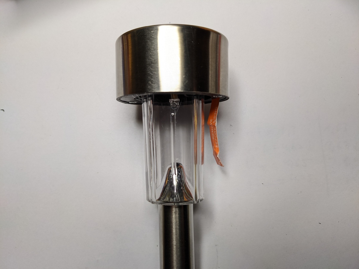

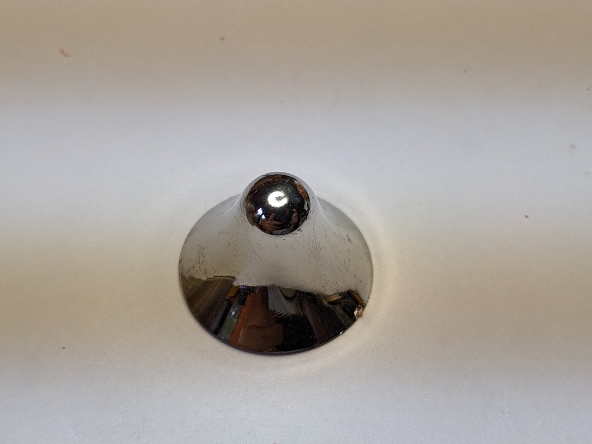

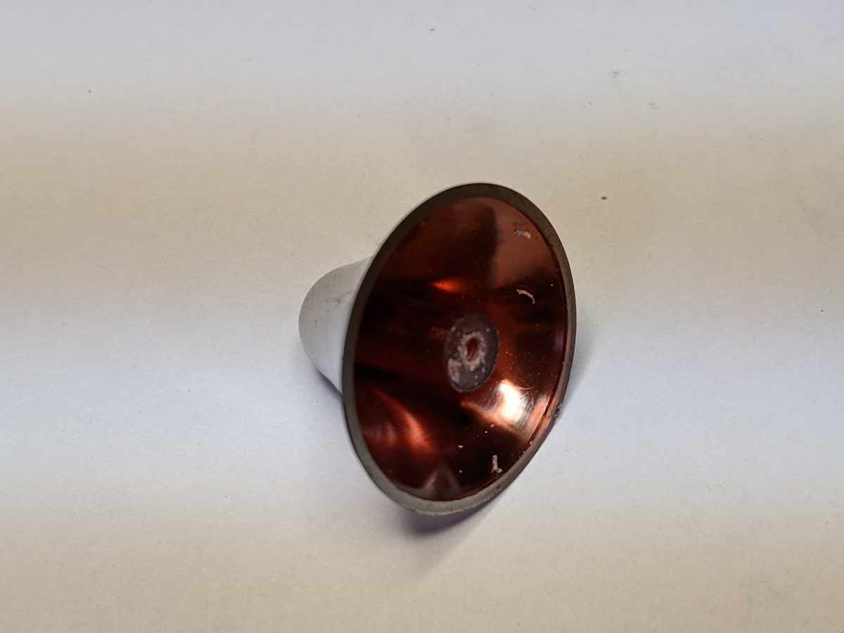

Ich suche Reflektoren, wie auf den Fotos. Die Größe ist erst mal egal
(die abgebildeten haben ca. d=20mm, H=15mm). Die sind z. B. in
Garten-Solarleuchten verbaut.
Bei Aliexpress sollte man eigentlich fündig werden, doch unter dem
Begriff Reflektoren bin ich nicht weitergekommen. Gibt es dafür noch
einen anderen Suchbegriff oder eine andere Bezeichnung?

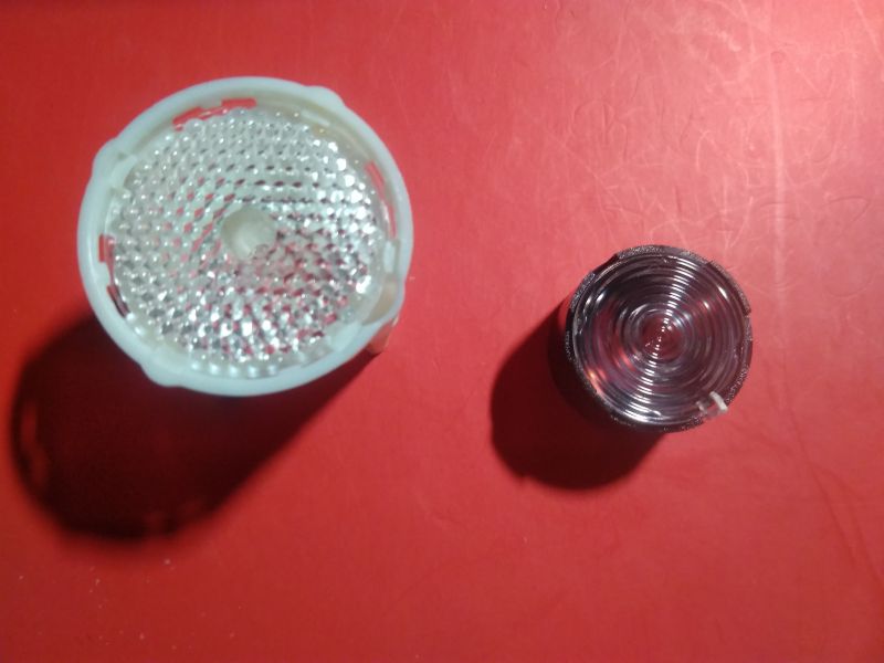

> Falls du sowas in der Art suchst (Um LED Licht zu Streuen) Siehe Bild
> habe ich hunderte im Lager, so einzelne kannst du für aufgerundetes
> Porto von mir haben.
> Gruß Patrick L
Vielen Dank für Dein Angebot, aber das ist nicht was ich suche. Das Teil
rechts habe ich sogar da. Ich hatte mir das mal zum Ausprobieren
bestellt, es hat sich bei den Solarleuchten aber nicht bewährt.
Ich habe noch ein Foto angehängt. Das Ganze ist nicht aus einem Guss,
sondern die Reflektoren sind im Plastikgehäuse von unten mit einer
Schraube befestigt.

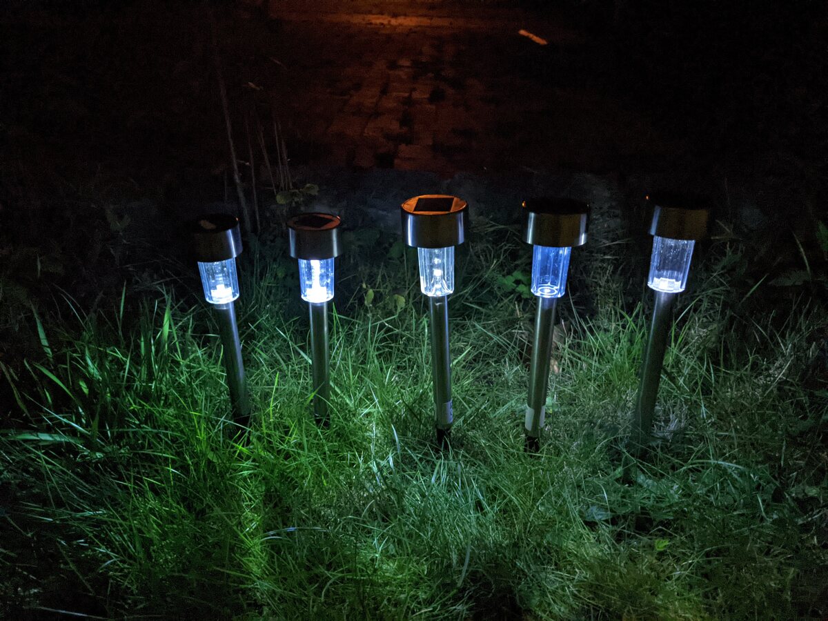

Zur Veranschaulichung was ein Reflektor ausmacht (Lampe 3+4). Von links
nach rechts (bei allen 1,5mA LED-Strom):
1. 1€ Lampe von chinesischem Ebay-Händler im Originalzustand
2. Nach Einsetzen einer superhellen 5mm LED
3. Näve-Lampe (4€/Stück) im Originalzustand mit Reflektor
4. Mit ausgebautem Reflektor
5. 1€ Lampe vom Sonderpostenmarkt
1+2 haben unten eine Erhebung im Kunststoff, die will ich mal versuchen
mit Chromspray oder einfach weißem Glanzlack zu lackieren.
