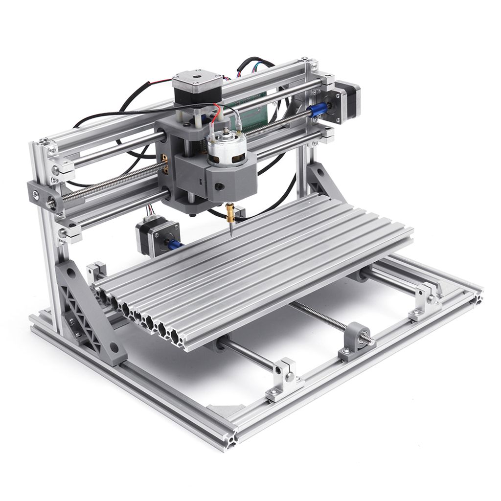

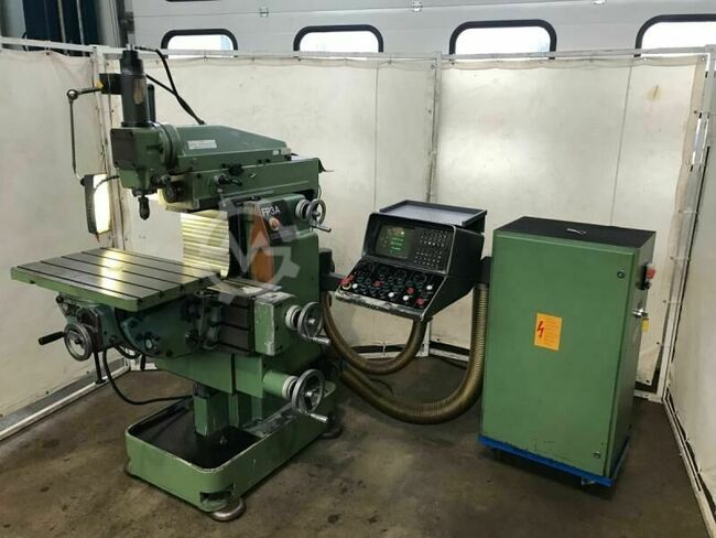

Immer wenn ich das Thema "CNC Fräse" lese frage ich mich zuerst was der
TO eigentlich will? Siehe beide Bilder: Beide zeigen eine CNC-Fräse.
Das sollte vorneweg eigentlich gleich mal klargestellt sein.
> Aber am Ende des Tages könnte ich mir vorstellen, einen Gitarrenkorpus zu
> Fräsen. Bis dahin ist der Weg natürlich noch weit.
Akustische Gitarren werden meines Wissens nach gebaut, weniger gefräst.
Oder geht es um eine E-Gitarre. Das kann so ziemlich jede Käsefräse.
Youtube kann man meiner Meinung nach eher vergessen. dort lobt jeder
seine eigene Maschine über den grünen Klee.
Erster Anlaufpunkt ist wohl eher die "CNC-Ecke". Dort mal fleissig
einlesen.

Wie gesagt, da gibt es noch kein Ziel. Ich möchte das Thema
kennenlernen. Was später mal gefräst wird, weiß ich noch nicht. Und
eigentlich ist es unter der Zielstellung "Kennenlernen" doch auch egal
und wenn ich den ganzen Tag Opferplatten fräse, was natürlich
gewissermaßen Ressourcenverschwendung ist.

Nebenbei ein kleiner Einwand von mir.
Man hört oft die Bezeichnungen Käsefräse, CNC-Fräse u.a.
Zur Käsefräse wäre es besser sie als CNC-Gravurmaschine zur leichten
Bearbeiten von Nicht Fe-Metallen und Plastik, Leiterplatten zu
bezeichnen. LPKF Maschinen gehören auch dazu. Die haben allerdings nicht
Käsefräsenpreise. Diese Art von Maschinen brauchen wenig Arbeitskräfte
auszuhalten weil die Werkzeuge praktisch von alleine schneiden. Bei
richtigen Fräsen kommt es auf Stabilität durch Masse, Freiheit von
Vibration und großen Arbeitskräften an.
Unter Fräse oder CNC-Fräse stelle ich mir eine tonnenschwere, auf dem
Boden montierte, Maschine vor oder zumindest ein paar hundert kg schwere
Tischmaschine.
CNC Holzfräsen oder Laser Schneider sind wegen ihrer Größe wieder ein
anderer Fall. Jeder Einsatzbereich erfordert spezielle
Berücksichtigungen in Hinsicht auf Spänebeseitigung bzw Staubaufsaugung
und Arbeitssicherheit.
Viele leichte Modelle, wie sie heute oft angeboten werden, kann man
hauptsächlich in die Gravurkategorie einreihen.
Ist vielleicht nicht wichtig, aber mich stört die Verallgemeinerung
Fräse weil es zu viele verschiedene Anwendungsgebiete gibt.
#6950181
> Boden montierte, Maschine vor....
So geht es mir eigentlich auch meistens. Um dann zu sehen dass der TO
von ein paar verschraubten Alu-Profilen in der Größe eines DIN-A3
Blattes spricht.
Hier mal als Beispiel für CNC-Neulinge eine Maschine aus der
mehrere-Tonnen-Klasse, genau genommen 149t.
https://www.fermatmachinery.com/gebrauchtmaschinen/frasmaschine/portalfrasmaschine/wpc-32-cnc-de-191093/#Fr%C3%A4smaschine%20/%20Portalfr%C3%A4smaschine%20/%20WPC%2032%20CNC%20-3

Gast #6950586
Was erwartest du und auch wenn budget scheinbar nicht wichtig ist was
willst du ausgeben?
Bisschen Hobby zum Kennenlernen? üblichen China CNC wie CNC3016
fertige 5 axis CNC zum "kleinen" Preis? Pocket NC
sub 10k, die auch für einfache Fertigung taugt? tormach
Willst du für Industrie-CNC fräsen lernen? Dann gibt es sowas wie die
Haas Desktop Mill.

#6950757
Bei ner gescheiten CNC kann man auch einfach direkt nach Zeichnung an
der Maschine programmieren und den ganzen CAD-Krampf umgehen, sofern man
gewillt ist, bisschen G-code zu lernen.
2 1/2D Frästeile gehen damit problemlos und für entsprechnend
konstruierte Einzelteile meistens sogar die schnellere Lösung...
