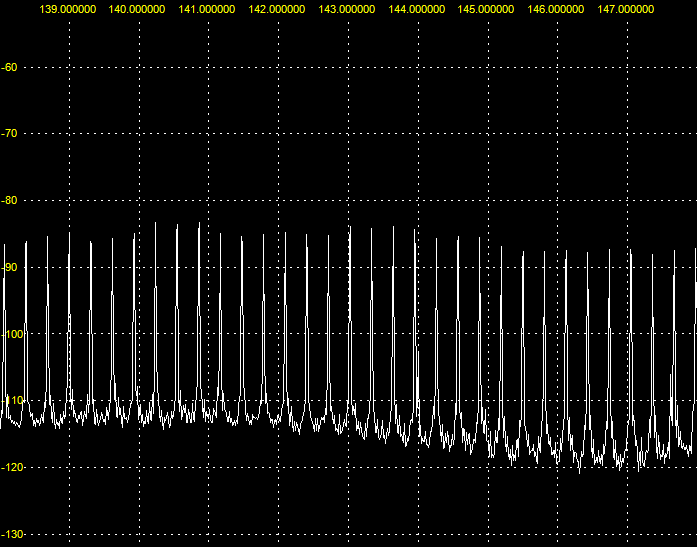

Hallöchen!
Habe heute bei mir zuhause ein regelmäßiges Störspektrum im 2m-Band
bemerkt, was ich in der Form jahrelang noch nie gesehen hab. Nachdem ich
mich auf Störersuche begab, konnte ich die Quelle ausmachen, und zwar
einen Purelight UV-C Desinfektionsstab, der mittels zugehörigem Netzteil
zufällig auch gerade geladen wurde. Es handelt sich um dieses Modell:
www.amazon.de/Purelight-UV-C-Lichtstab-Desinfektionsger%C3%A4t-Sterilisa
tor-keimt%C3%B6tender/dp/B08J821QH1/

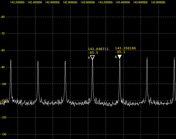

Damit ihr euch ein Bild von dem Störspektrum machen könnt, hab ich 2
Bilder mit unterschiedlichem Span angehängt.
Mich hat es ehrlich gesagt schockiert, dass der Pegel der Störung doch
sehr hoch ist, immerhin lag das Teil zum Laden am Boden, ca 4m von der
Antenne, welche am Fensterbrett steht, entfernt.
Ist das denn normal? Das Ding hat jedenfalls ein CE-Zeichen. Leider
kenne ich die vorgeschriebenen Grenzwerte nicht, vermutlich werden die
auch eingehalten. Gewundert hab ich mich trotzdem, immerhin ist das doch
ziemlich breitbandig, das Bild zeigt ja nur maximal 10MHz Span, in
Wahrheit ist das Störspektrum noch viel viel breiter!
Was haltet ihr davon?
LG HF

Ich sehe da eine Wiederholfrequenz von grob 325kHz.
Möglicherweise sitzt da ein Wandler drin der eben diese Frequenz bis
hoch ins 2m-Band streut.
Bei dieser Aufnahme befindet sich das Gerät ca. 4m von der Antenne
entfernt.
Wäre jetzt zu ermitteln, ob die Störstrahlung von der UV-Röhre, oder den
Zuleitungen abgestrahlt wird.
Bräuchte man einen Schaltplan um zu eruieren wie man eventuell den
Wandler EMV-mäßig verdrosseln könnte.
Die Störungen kommen jedenfalls nicht von der UV-Lampe, sondern sind
erst präsent, wenn das Netzteil zum Laden angesteckt ist. Sobald ich das
Netzteil vom Desinfektionsstab abstecke sind die Störungen weg.
Wenn das Netzteil quasi im Leerlauf an der Steckdose steckt, gibt es
auch keine Störungen.
Muss ich mal testen das Netzteil mit ner ohmschen Last zu belasten,
vielleicht ist es ja das Netzteil?
> bemerkt
Das Störspektrum der Kiste wird aber nicht auf das 2m-Band beschränkt
sein. Für mich sieht das wie der Lattenzaun eines hart schaltenden
309.62kHz Signals aus.

(Firma: Wilhelm.Consulting) #7208426
MiWi schrieb:
> Denn wie kommen meine Kunden dazu viel Geld für verbindlichen CE-Aufwand
> zu zahlen wenn dann solche Importeure sich um einen Dreck um die
> verbindlichen Regeln kümmern. Selbst wenn wir beim erstem mal durch die
> Kammer kommen sind das immer knapp 1000€ nur wg. EMV... die anderen
> Tests und Dokumentationen (REACH...) etc sind da noch nicht einmal
> dabei.
Sehe sich genau so!
Noch schlimmer: aktuell wird an allen möglichen Stellen verschärft
weil's eben Probleme gibt. Das wär ja noch legitim, aber der Grund sind
meist Geräte, die ohnehin nicht passen. Damit werden im Endeffekt wieder
die bestraft, die sich Mühe geben und zumindest nach bestem Wissen die
CE Anforderungen Einhalten.
Und ganz nebenbei: Wenn die EMV gravierend daneben ist, ist sehr, sehr
oft der Rest mehr als bedenklich.... Hört man zu mindest aus Kreisen
dieser Behörden.
Das deckt sich auch mit meinen Erfahrungen bei "testkäufen" von "billig
alternativen".
Umgekehrt gilt übrigens meist auch. Ist die EMC i.O., stimmt auch der
Rest. Ergibt auch irgendwie keinen Sinn, da viel Geld auszugeben und
dann die Hälfte zu "vergessen".
Das oben besprochene Problem sind mit hoher Wahrscheinlichkeit die
Gleichrichter Dioden und die streuinduktivität vom Fluss Wandler.
Den hätte ich knapp unter 150khz vermutet damit er leitungsgebunden eine
Chance hat... Also Lattenzaun mit ca 290kHz.
Mit einer kurz angebunden ohmschen last
Und mit wenig Kopplung zur Erde geht das auch in der EMC Halle.
Kaum hast du da aber 1m Leitung und etwas Kapazität zur Erde drauf,
war's das...
Verdrosseln hilft da nur bedingt. Y-C zwischen primär und sekundär wird
beim billigst China Kram oft eingespart, obwohl es im Layout vorgesehen
wäre.
Das würde auch zu der vermutlich etwas höheren Schaltfrequenz passen...
Da war wohl ein frequenzbestimmendes Bauteil nicht verfügbar und man hat
einfach das nächst "bessere" verbaut... Alles schon erlebt.
Da würde ich jedenfalls anfangen...
