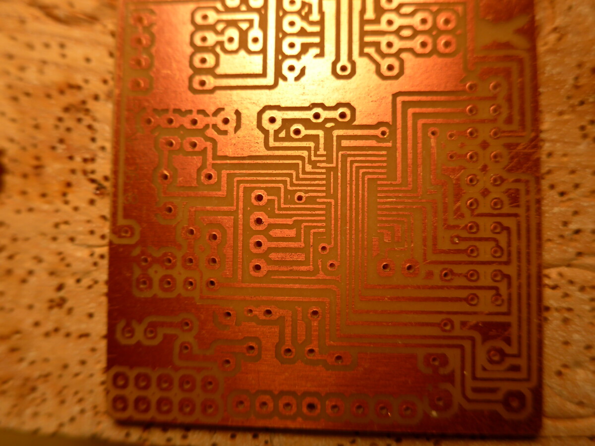

Guten Abend,
ich habe soeben erfolgreich meine ersten kleinen Platinen belichtet und geätzt.
Jetzt geht es ums Bohren. Ich habe einen handgeführten Proxxon Micromot 60/E mit einem kleinen (>1mm) HSS Bohrer versucht und das ging erst mal aber 20 Löchern wurde der Bohrer ziemlich schnell stumpf. Und Bohrungen die enge beieinander liegen oder die kleine Kupferumrandungen haben sind "von Hand" und mit freiem Auge sehr schwer genau zu bohren.
Soweit alles klar, keine Überraschungen.
Damals in der Ausbildung hatten wir ein tolles Platinenbohrsystem wo man von oben auf die zu bohrende Platine sehen konnte um sie mit einer Kamera mit "Fadenkreuz-Overlay" korrekt zu positionieren. Dann habt man mit einem Pedal den Bohrer aktiviert der von unten die Platine gebohrt hat.
Ich habe online so etwas gesucht aber nur das Variodrill System von Bungard gefunden: https://shop.bungard.de/index.php/de/zubehoer/bungard-printbohrsystem-variodrill-detail
Sonst habe ich nur einige Selbstbauprojekte gefunden. Auch eine Suche auf ebay hat nichts gebracht.
Selbstbau traue ich mir nicht zu da meine mechanischen Fertigungsfähigkeiten nicht so toll sind.
Meine Frage: Ist das Variodrill System das einzige auf dem Markt? (Das würde den Preis erklären: keine Konkurrenz & Nischenprodukt = 2600€) Gibt es da noch andere Produkte auf dem Markt? Oder hat vielleicht hier jemand so ein ähnliches System das den Besitzer wechseln möchte?
Bitte keine Grundsatzdiskussionen zu dem Thema. Ja, selbst Platinen zu fertigen ist vielleicht nicht so effizient, günstig oder gut (Lötstopplack, Bestückungsdruck, mehrlaging) wie extern fertigen zu lassen, aber es ist viel schneller. Und das ist mir sehr wichtig. Denn wenn ich wochenlang auf Platinen warten muss dann fange ich in der Zwischenzeit wieder was anderes an und schlussendlich wird nichts wirklich fertig. So kann ich vom Testaufbau auf dem Steckbrett bis hin zur fertigen Platinen alles selbst und nach meinem Zeitplan machen. Und die meisten meiner Boards sind maximal zweilaging und bedrahtet, mit höchstens einer Hand voll SMD Teile pro Platine. Aber auch wenn man alles mit SMD bestückt, Stecker und Buchsen in SMD traue ich persönlich nicht, also führt kein Weg um das Bohren herum, auch wenn es nur für ein paar Stiftleisten oder Klemmen ist ...

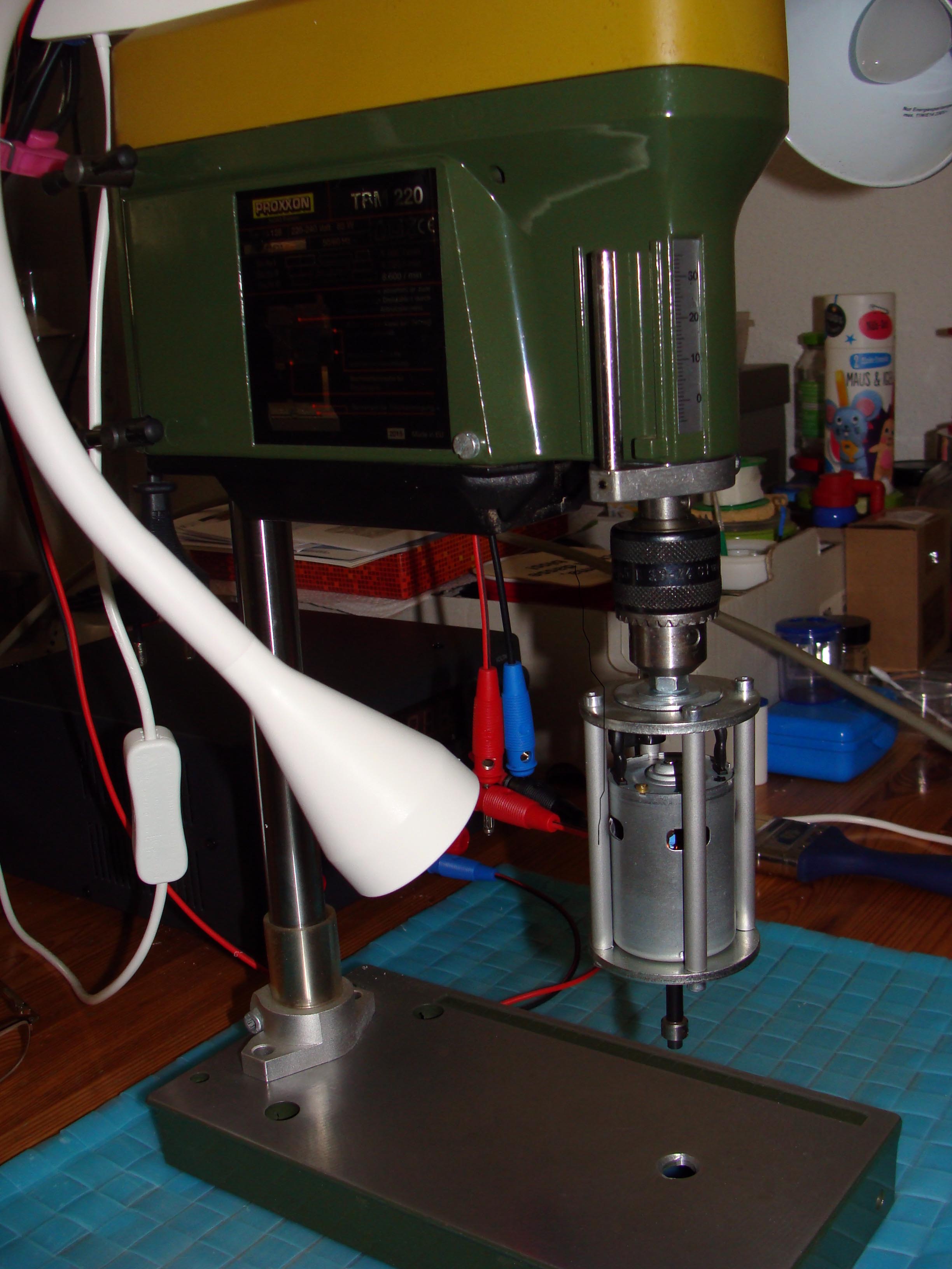

Die Proxxon ist schon ok, hab ich solange ich noch selber geätzt habe auch benutzt.
Hartmetallbohrer sind Pflicht und nicht mehr teuer. FR4 enthält halt Glas, das ist glashart (BadPunAlert) und frisst HSS zum Frühstück.
Und der einfache Proxxon Bohrständer ist schon Gold wert. Handgeführt bricht man HM Bohrer einfach zu schnell ab.

Hartmetallbohrer sind Pflicht und nicht mehr teuer. Und der einfache Proxxon Bohrständer ist schon Gold wert.
ACK. Der Proxxon Bohrständer hat ja schon ein Loch in der Auflagefläche, in das der Bohrer abtaucht. Ich habe da eine grüne LED reingesetzt, um die Platine von unten zu "durchleuchten". In Verbindung mit Drillguides sieht man dann die Zielposition der Bohrerspitze hinreichend genau. Besser als mit Auflicht jedenfalls.

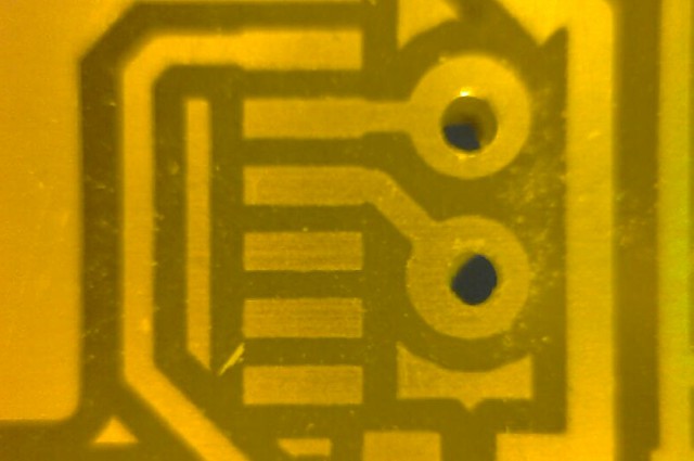

Was sehr hilft ist eine schattenfreie Beleuchtung von allen Seiten. Ich verwende als Bohrstaender den BFB2000 von Proxxon und hab mir da obige PLatine drunter geschraubt. Dann leuchten sechs moderne LEDs aus allen Richtungen und man sieht sofort erheblich besser weil der uebliche Schatten vom Bohrer wegfaellt.

Hier ist eine Logitech WebCam eingebaut, deren Fokus manuell verstellt wurde. Zusätzlich eine LED-Beleuchtung und ein Lüfter ;-) Von vorne ist ein Objektträger (für Mikroskopie) eingeschoben, damit der Staub nicht auf die Linse fällt. Das Videobild wird auf einem Android-Tablet dargestellt und dafür gibt es passend Fadenkreuzapps.

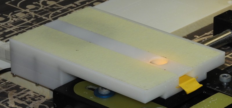

#7791829
Wenn man das PAD "mit Loch" ätzt, dann zieht sich der Bohrer - so man denn einen Bohrmaschinenständer (in dem Fall Proxxon) verwendet - etwas in das gewünschte Loch hinein, wenn man die Platine nicht gerade festklemmt.
Ich habe solche feinen Arbeiten immer mit einer Lesebrille mit höherer Sehstärke gemacht - reicht aus ist aber nicht besonders gut für die Augen :-/. Lupenleuchte kann man vergessen, ist zu unhandlich.
Von Hand mit HM geht nicht ohne großen Ausschuss (an Bohrern) ...

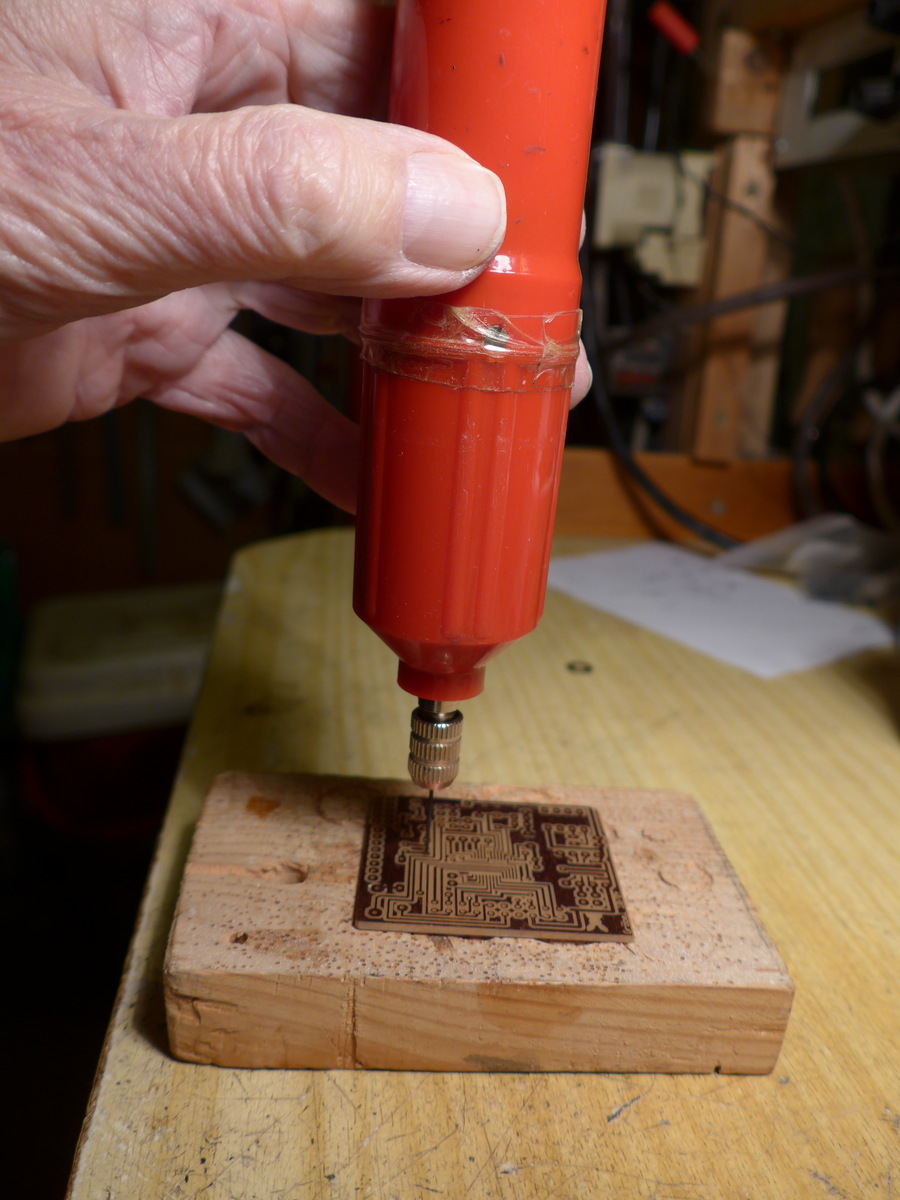

H. H. schrieb:
Wolle G. schrieb:

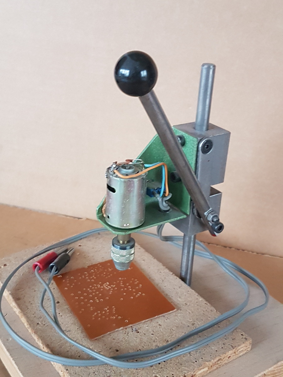

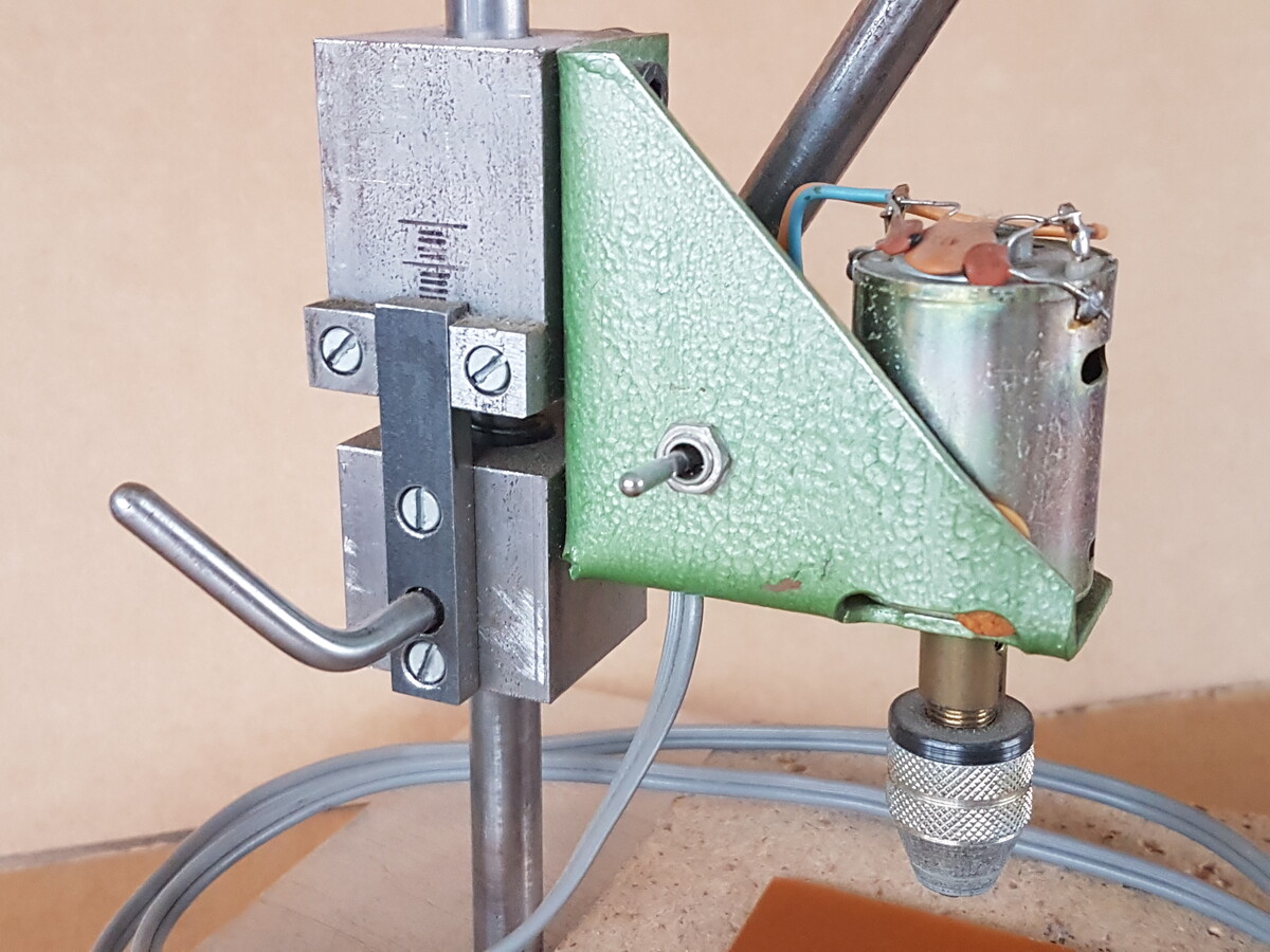

Dazu reicht m.E. auch eine einfache kleine Hand-Mini-Bohrmaschine. Siehe: z.B. angehängte Bilder
Bei Pertiknax reicht die.
Die kleine Hand-Mini-Bohrmaschine ist nicht nur bei Pertinax brauchbar. Funktioniert genauso gut bei Epoxydharz-Platten. Auf Grund des Glasfaseranteils sollte allerdings hartes Bohrermaterial verwendet werden.

Es bohrt sich auch ganz gut von oben. Ich bohre mit Lupe und ganz wichtig einer guten Beleuchtung am besten mit Schwanenhals weil man den Lichteinfall optimieren kann. Ich habe zwar eine Proxxon 220 und die TBM, habe mir aber was spezielles, gebaut die schneller läuft als die 220 und benutze die nur als Führung für mein Zubehör. Etwas zum pusten des Bohrstaubes werde ich noch gönnen... Ps: Wer noch jung ist sollte erst recht keine Probleme haben...

In der Lehrwerkstatt habe ich mir damals eine 12V Platinenbohrmaschine selbst gebaut. Über eine Hebelmechanik mit Rückholfeder kann man den Antriebsmotor mit Bohrfutter runterdrücken. Auf der gegenüberliegenden Seite ist an der Führung noch ein handgemalter Nonius für die Bohrungstiefe angebracht.

#7799717
Kann man so machen, aber ich sehe keine Führung gegen ein verdrehen des Lifter mit Motor. Eventuell ist die nicht zu sehen auf dem Bild. Weißt ja wir schnell Hartmetall Bohrer abbrechen.
#7801091
Yalu X. schrieb:
Nenn das Ding einfach "Skala", und alle sind zufrieden ;-)
ja, Skala oder Bohrtiefenskala sollte die beste Bezeichnung sein. Eine Skala mit Nonius macht bei der Bohrtiefe nur selten Sinn. Interessant, dass es diese Teile auch zum Nachrüsten gibt: https://www.hug-technik.com/shop/NONIUS-ALUMINIUM-HORIZONTAL.html?gad_source=1&gclid=CjwKCAjwgfm3BhBeEiwAFfxrGyRJww3lU-3iyXCGZPkXtHIPUle5Ga4JWiEl6MTpAntytaXrzsuyuxoCcksQAvD_BwE
Gruß Ralf
#7801142
Für mich ist das gezeigte Teil nicht so richtig verständlich. Die Skale hat eine Einteilung von 0 bis 10. Nun die Frage: Entspricht der Wert 10 gleich 10mm oder 9mm?
