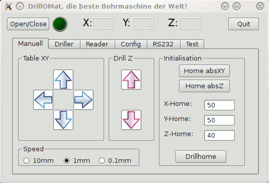

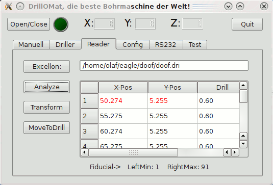

Das ist ein kleines Programm das ich geschrieben habe
um mit meinem 3D-Drucker Platinen mit Eagle-Daten zu bohren.
Es liesst Eagle-Excellon-Files ein und extrahiert daraus die Bohrdaten.
Man kann dann von seiner vorher geaetzten Platine zwei Bohrungen von
Hand anfahren und das Programm berechnet dann die anderen Bohrungen
und bohrt die Platine.
Betriebsystem ist natuerlich Linux. Ich habe bei mir im Drucker
eine Marlin Firmware. Es werden aber relativ wenig G-Codes genutzt.
Vielleicht geht es daher auch mit anderer Firmware. Einfach
ausprobieren, kostet ja nichts.
Vielleicht beim erstenmal ohne Bohrer ausprobieren. Das Programm
funktioniert bei mir, ist aber sicher noch eher beta. :-)
Vielleicht funktioniert das Programm auch mit Excellon-Daten von anderen
Herstellern. Ich hab das aber nicht getestet!

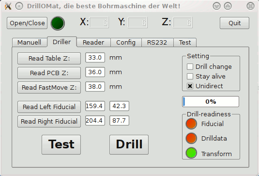

Olafs Programm erlaubt es auch eine bereits geätzte Platine zu bohren,
die beliebig ausgerichtet sind.
Einfach 2 Referenzpunkte anfahren und das Programm berechnet automatisch
eine Koordinatensystemtransformation.

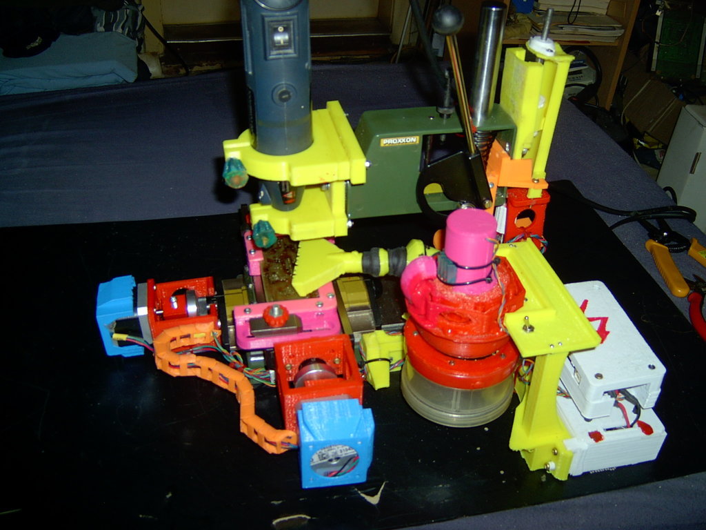

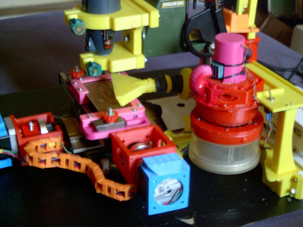

.. ich habe vor längerer Zeit mal ähnliches umgesetzt;
Mir war die Last der Maschine auf der z-Achse zu hoch, weshalb ich
komplett ein Gerät zu dem Programm gebaut habe --
Muss bei der Farbgebung noch jemand an Fisher Price denken? ;)
