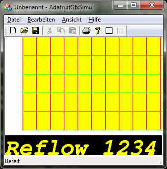

für eine TFT Simulation möchte ich Teile der mbed lib auf dem PC laufen
lassen. Das klappt schon einigermassen gut, der Grafikteil funktioniert,
aber mit dem retargetting komme ich nicht klar.
Dazu wird eine Funktion
extern "C" FILEHANDLE PREFIX(_open)(const char* name, int openmode) {
definiert die Ausgaben umlenkt wenn eine Datei angelegt wird die mit ":"
anfängt. Für den µC mit GCC übersetzt funktioniert das, auf der PC Seite
mit dem VC wird diese Funktion nicht aufgerufen. Das PREFIX Makro lässt
den Namen wie er ist.
Wie bringe ich den VC dazu die _open Funktion zu benutzen?

es geht mir um die Emulation einer Lib (AdafruitGFX und mbed) auf dem PC
im VisualStudio. Konkreter hatte icch die Idee schonmal hier
Beitrag "Re: Universelles Diagramobjekt erstellen" vorgestellt (in dem
Thread findet der TO das aber OT, da also bitte nicht mehr drauf
antworten).
Der Grafikteil von Adadruit funktioniert wenn ein SetPixel() im Treiber
definiert wird, das ist also relativ einfach umzusetzen und funktioniert
auch schon.
In mbed ist die Grafikklasse von mbed::Stream abgeleitet und stellt
damit putc und printf für die formattierte Textausgabe zur Verfügung.
Das ist etwas tricky mit dem Überschreiben der _open/_close/_read/_write
Funktionen gelöst und funktioniert damit low level. Beim gcc lassen
diese Funktionen sich einfach durch Neudefinition überschreiben (als
weak deklariert?), der MSVC meckert beim Linken das diese Symbole schon
vorhanden sind (normal). Dafür habe ich keine Lösung gefunden, es ist
vielleicht auch nicht gut weil ein Windows Programm ja wer was durch
open() alles öffnet.
Als Workaround habe ich jezt einfach das printf() im Grafiktreiber
implementiert und das funktioniert, dann halt nur für printf aber darum
ging es mir ja.
Kompliziert? Vielleicht, aber ich finde so Emulationen gut und man kann
so bequemer eine Gui oder Menüs am PC entwickeln.
