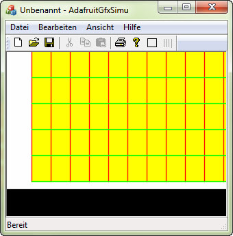

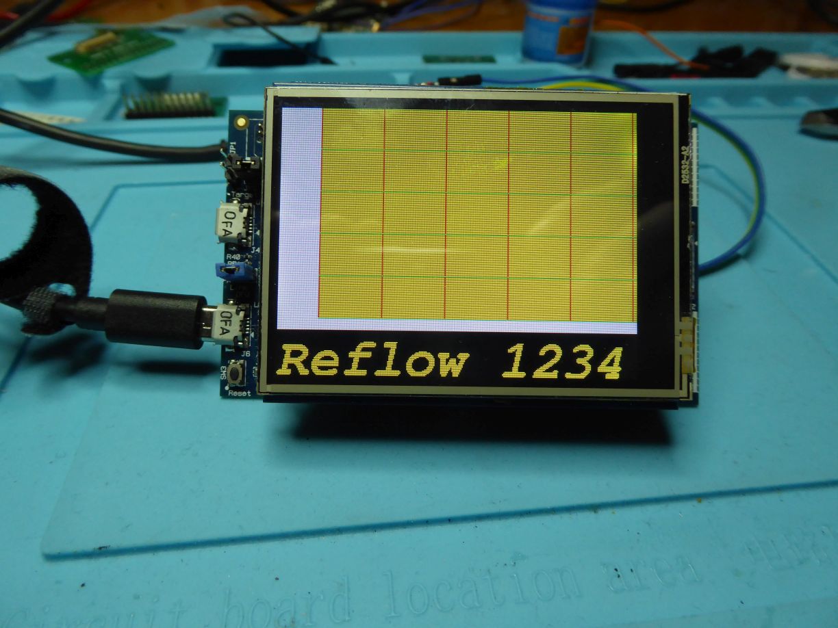

von Johannes S. (Gast)
So sieht das als Anfang aus bisher aus, einmal die Darstellung auf dem
µC und das mit dem exaktamente gleichen Code erzeugte Bild in der PC
Simu. Auf dem PC ist die Entwicklung einfach bequemer, auch wenn das
Debuggen auf den Cortexen schon easy ist.
Der Text in der Simu fehlt noch weil die Grafik in mbed von der mbed
Stream Klasse abgeleitet ist und putc/puts/printf zur Verfügung stellt,
das wäre der nächste Schritt diese in der Simu zu implementieren. Bei
den Arduinos wird ist das von einer vereinfachten printf abgeleitet,
aber die Arduinos haben für mich eine untergeordnete Priorität.
Der Code für das Chart sieht bisher so aus:

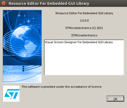

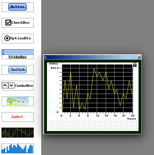

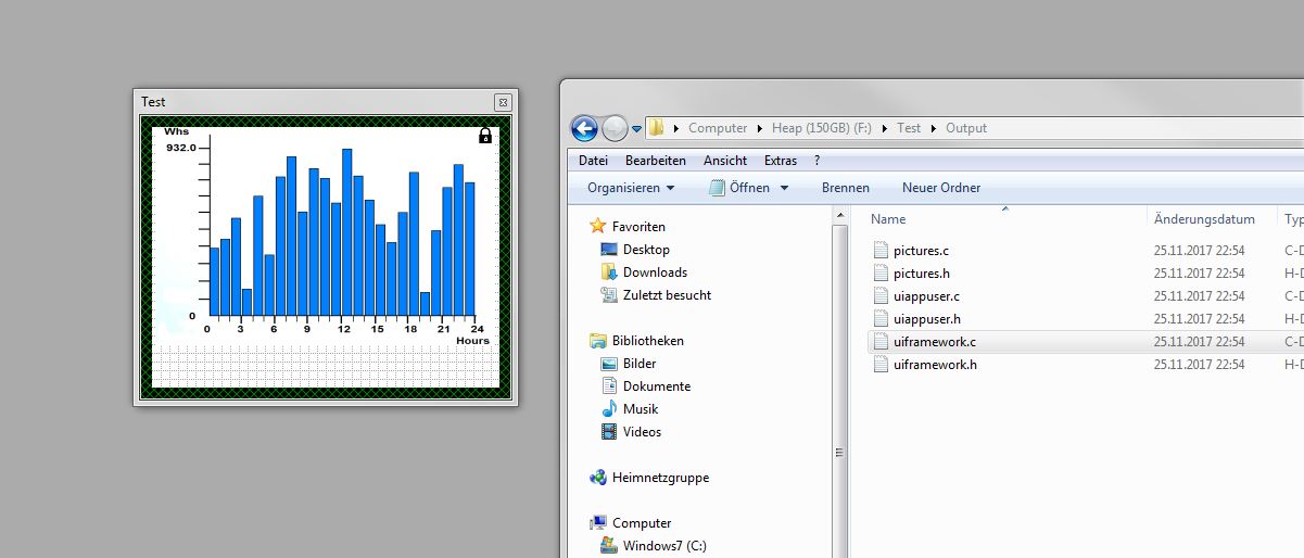

von Chris J. (Gast)
Vielleicht kannst Du mir mal Starthilfe geben, wie sowas grundsätzlich
eingerichtet wird.
Das erzeugt mir das Tool, wie ich sehe... und wie wird das eingebunden?
Welche Hardware brauche ich zum Testen? Möglichst ein Demoboard mit
Display.
Ich arbeite mit EmBitz IDE, basiert auf CodeBlocks, kennt aber kein
cmake.

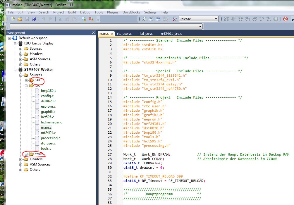

Im Bild mein Projekt. Mein Code, der auf der SPL und TMLIB (Tilen
Majerle) basiert, beides Middlewares. zB enthält die grundlegenede
Grafikfunktionen und eine Kapselung fast aller Pripherie. Ich habe nur
das Interface für mein Display geschrieben.
Wenn das mit diesem Grafikwunder auch so geht wäre das schon gut....
