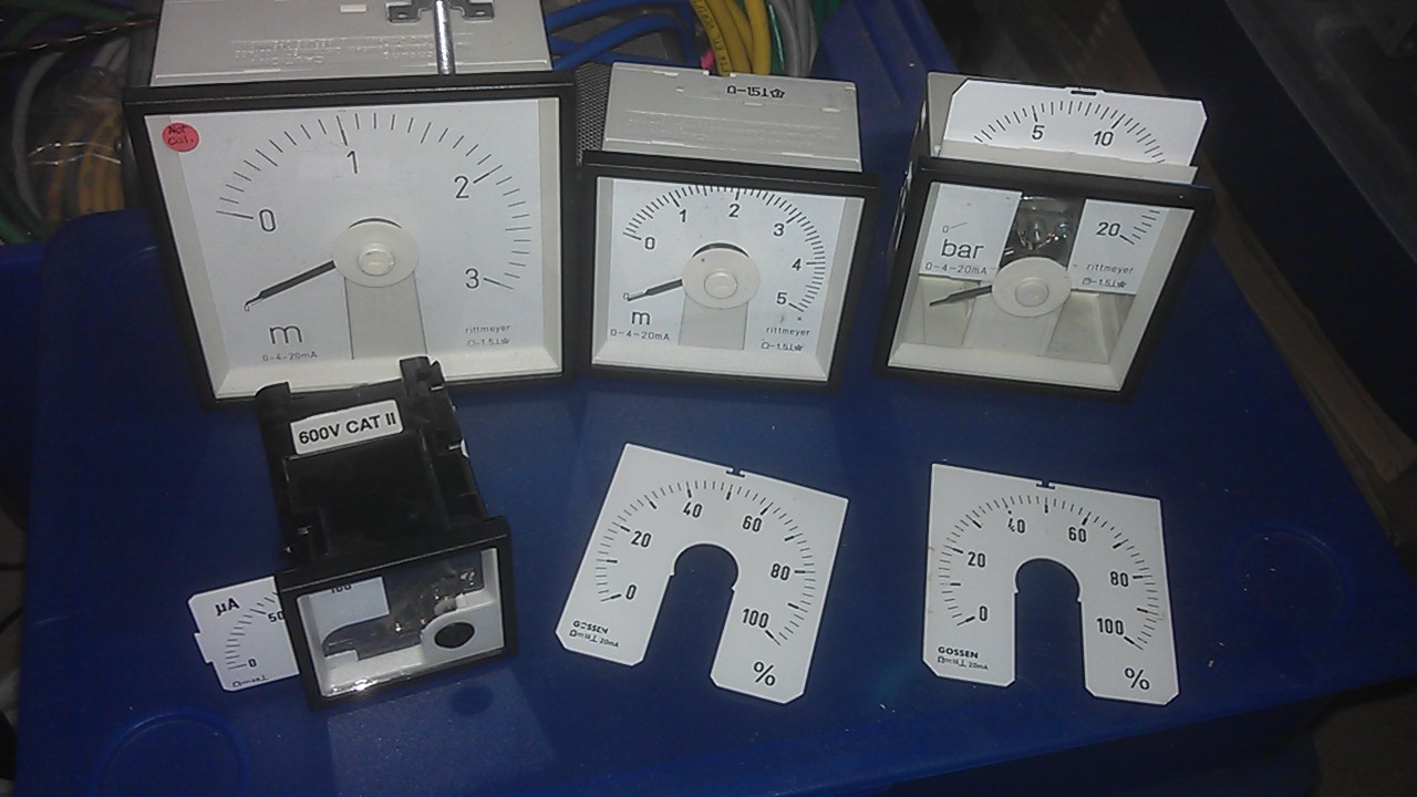

Gast #5481375
Du suchst industrielle Drehspulmesswerke für Schalttafeleinbau
(Normausbrüche), aber das willst nicht bezahlen ;-)
Bei diesen lässt sich die Skale als Kulisse ganz einfach austauschen.
Üblich sind el. Messbereiche 0-20mA, was vllt. gleich deinen
Drucksensormessverstärker entspricht.
Natürlich gibt es das als volldigitale Industriemodule auch, uC basiert
mit LED-Punktmatrix oder LCD, voll parametrierbar (umrechnung linear
oder tabellengestützt und autom.interpoliert) inkl. Frei definierbare
Einheitenkürzel und Alarme bei unter-/überschreiten von Schwellwerte.
Kosten soviel wie ein gutes DMM: ab mittleren 3-stelligen Beträge
aufwärts.
Oder gleich als vollintegrierte Industrie-HMI: vollflächiger LCD,
vernetzbar, usw.
