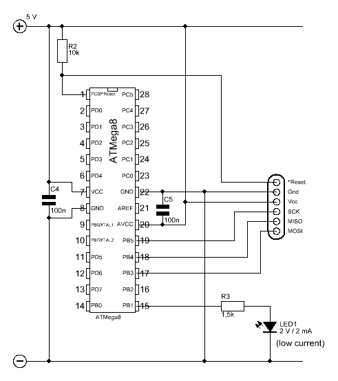

Glücklicherweise bin ich schnell auf den mySmartUSB light gestoßen.
Zu meiner ersten Frage:
a)
Verstehe ich es richtig, dass ich nun diese Schaltung
(http://www.halvar.at/elektronik/kleiner_bascom_avr_kurs/hallo_welt_fortsetzung/hallo_welt_v01.gif)
auf meinem Steckboard aufbauen kann und nun einfach über den 6-poligen
Wannenstecker den mySmartUSB light mit meinem PC verbinden kann, bzw.
über diesen Aufbau ein Programm, welches z.B. mit Basecom-AVR
geschrieben wurde, vom PC auf den Atmega8 übertragen kann?
b)
Ich frage deshalb, da ich verschiedene Schaltpläne für dieses gesehen
habe, unter anderem mit externen Oszillatoren/Quarzen, und nun nicht
weiß, ob die von mir gelinkte Schaltung ausreicht. Im Prinzip besitzt
der Atmega8 doch einen internen Oszillator, der doch für den Anfang
reichen sollte, oder?
c)
Habe ich es außerdem richtig Verstanden, dass der mySmartUSB light
gleichzeitig als Spannungsquelle benutzt werden kann? Sodass das
Anschließen einer Baterie z.B. entfällt?

> a)
richtig
> b)
auch richtig
> c)
der kann das.
Aber Achtung: Auf der Seite des Brenners, sagt der Hersteller, dass das
wohl in der gelieferten Version so nicht direkt funktioniert.
Spricht aber auch nichts dagegen, sich aus einer rumliegenden 9V
Wandwarze und einem 7805 + ein wenig Hühnerfutter selbst eine 5V
Versorgung zu machen. Batterien würde ich nicht nehmen.
