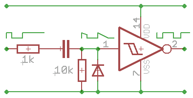

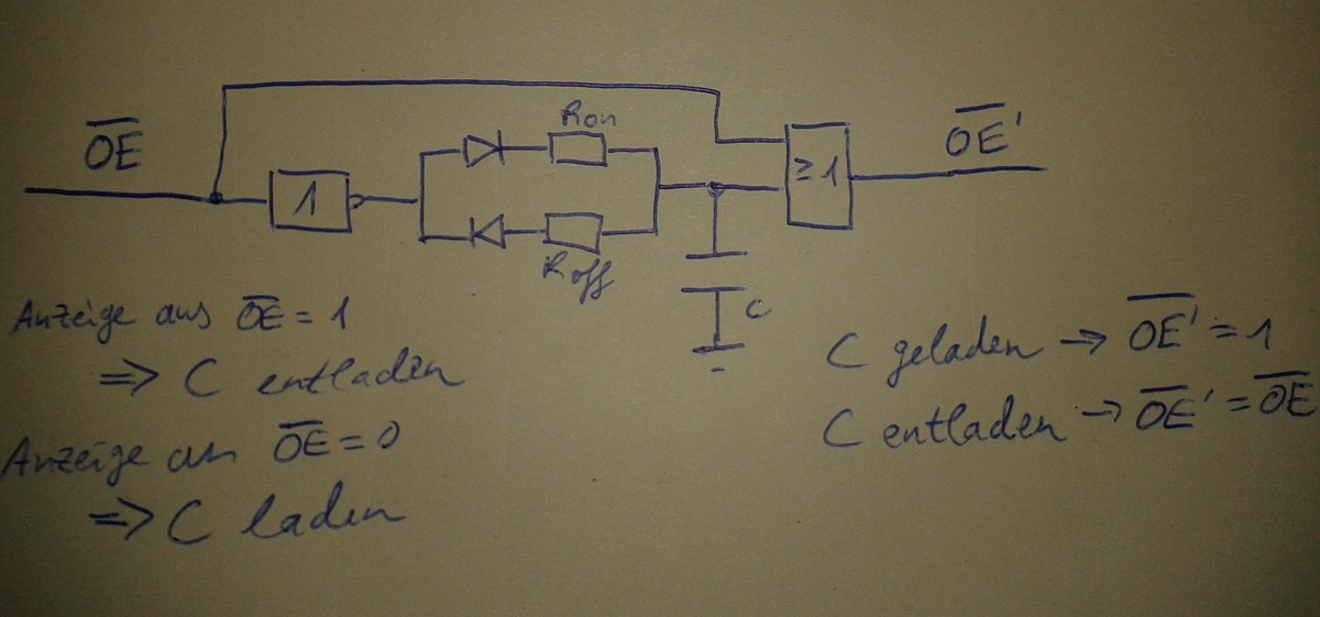

ich entwerfe derzeit einen Schaltplan für eine LED-Matrix.
Letztere wird im Multiplex betrieben (8 Zeilen -> 8-facher Strom durch
jede LED). Der Aufbau ist grob so:
(µC-Board) ----(mehradrige Leitung)----> (LED-Matrix, kein µC)
Nun können also zwei unerwünschte Zustände eintreten:
1) Disable-Leitung von µC zur Matrix geht kaputt
2) µC-Firmware macht Mist
In beiden Fällen könnte die Disable-Leitung nicht zeitig wieder aktiv
werden. Dadurch würden die LEDs auf Dauer den 8-fachen Strom erhalten.
Um das zu verhindern, möchte ich auf das Matrix-Board eine Schaltung
aufbringen, die den Disable erzwingt falls er zu lange inaktiv war.
Was haltet Ihr von dem angehangenen Schaltbild?
(#OE ist die besagte Disable-Leitung)
Elegantere Lösungen begrüße ich ebenso :-)
Beste Grüße,
Felix
