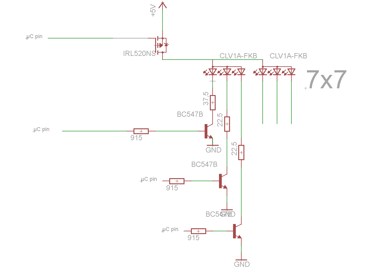

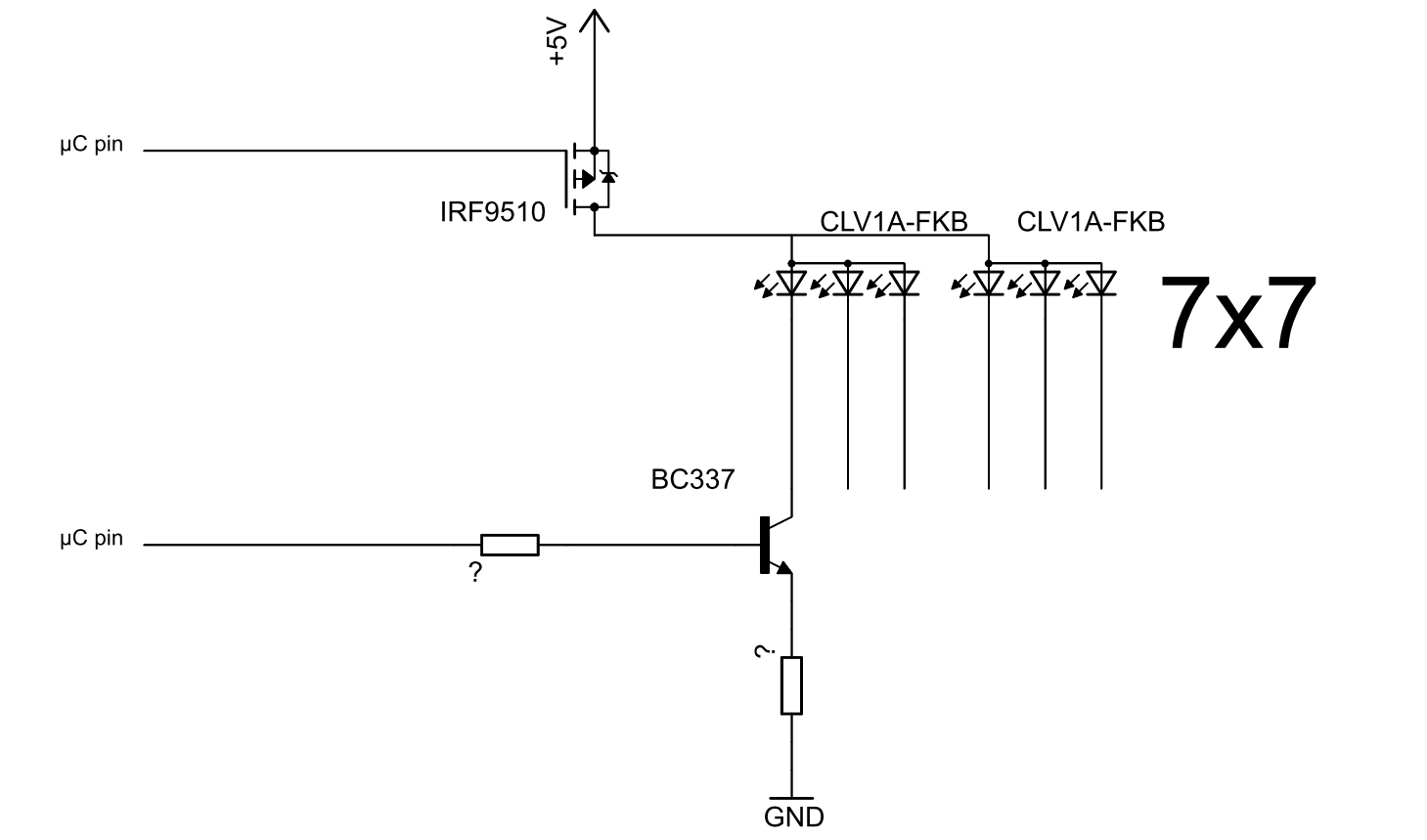

 ich habe eine 7x7 matrix mit diesen RGB leds aufgebaut es fehlen mir
nurmehr die treiber und die steuerung dazu.
ich will das ganze später mit einem µC mit PWM steuern.
  wollte fragen ob es möglich/sinnvoll ist bei diesen LED's die Ströme
zu erhöhen, wegen der lichtstärke weil es gemuxt wird.
LED datenblatt:
http://www.mouser.com/ds/2/90/CLV1AFKB%28874%29-18985.pdf

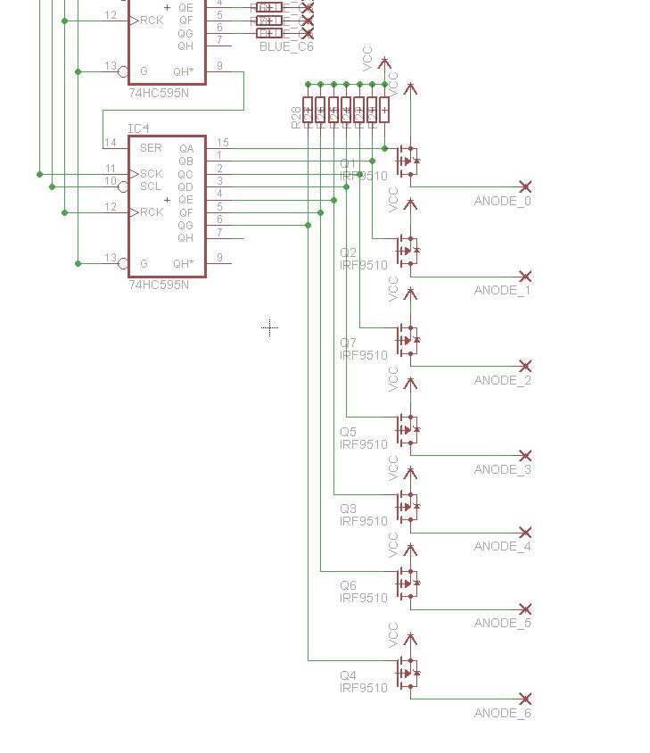

und kann mir nochjemand passende high und low-side treiber für die
schaltung empfehlen ? ich durchblicke nicht ganz die sache mit der
auswahl der transistoren.
habe genügend IRF9510 und BC337 passen die vielleicht ?
Nein, der P-FET muss ein LogL sein, z.B. IRLML2244
Wenn der µC mit 5V betrieben wird und du einen LogL P-Fet verwendest
brauchst du keinen Mosfet Treiber.
Der Vorwiderstand für die LED würde ich an den Kollektor und nicht an
den Emitter hänge.
Für die Berechnung der Widerstände siehe: LED und
Basiswiderstand
