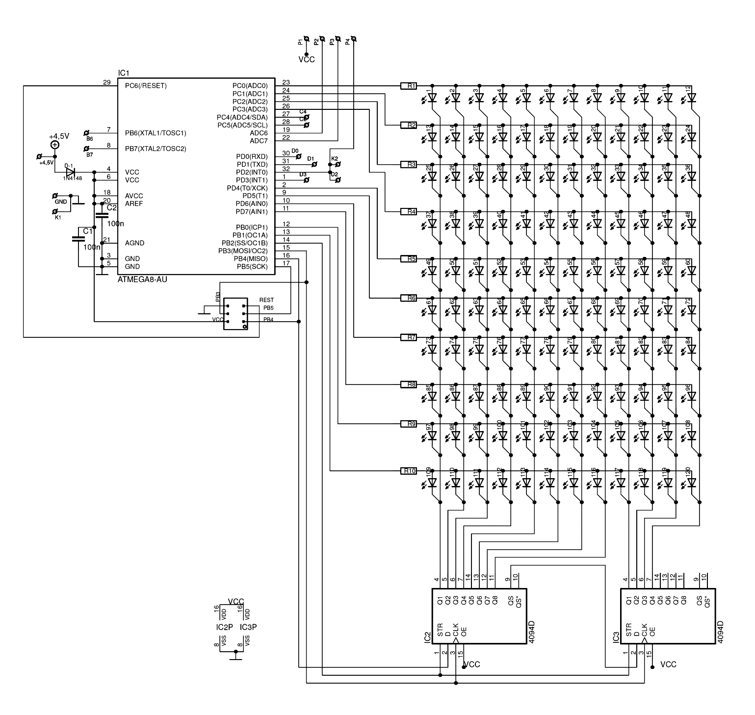

Hallo zusammen
Ich habe eine Uhr auf dem ATMEGA8 programmiert (siehe Anhang),
allerdings habe ich es nicht ohne die selbsterstellte Funktion
"clear_all" geschafft,dass sich die LEDs "updaten". Deswegen ist es nun
so, dass ständig alle angeschalteten LEDs sich wieder aus- und
anschalten.
Meine Idee wäre ein Logikgatter, welches die Reihenfolge beachtet. Z.B.
immer wenn das zweite Signal eine 1 ist, dann leuchtet die LED
ansonsten, wird sie ausgeschaltet.
Ehrlichgesagt grübel ich schon seit Stunden danach und ich will es
einfach mal versuchen einen Experten zu fragen.
Vielen lieben Dank!
in Deinem Makro-Zoo, werden die Bitmuster für Stunden und Minuten in die
selben Variablen des Arrays geschrieben. Das kann doch so nicht stimmen.
Vor allem, weil zwischen dem Setzen der Muster für die Stunden und dem
für die Minuten keine Ausgabe erfolgt.

Warum kein Schaltplan?
Ich lehne mich mal ganz weit aus dem Fenster und vermute mal je 10 LEDs
pro Dekade hinter einigen 74HC595.
Da ist die übliche Herangehensweise, man manipuliert das gewünschte
Pattern in einem SRAM-Array und schiebt es nach jeder Änderung komplett
in die 74HC595. Bei Sekundenanzeige also einmal je Sekunde.

Sicher, u.a. weil du unsinnigerweise mit voller Geschwindigkeit des AVRs
immer wieder die Zeit neu anzeigen willst. Außerdem ist die
Aktualisierung der neuen Zeit nicht synchron zum Zählen der Zeit.
Und dein Quelltext ist nicht sinnvoll strukturiert, vor allem fehlt die
Einrückung. Die ist SEHR wichtig!
Strukturierte Programmierung auf Mikrocontrollern
Das "Logikgatter" heißt hier Mikrocontroller.
Der Ablauf der Befehle beim Multiplexing ist nicht gut, da entstehen
Geisterbilder. Ich hab das mal korrigiert.
Die Dekodierung mit Dutzenden #defines ist auch nicht sonderlich toll,
das macht man besser mit einer Tabelle. Ist kompakter, übersichtlicher,
flexibler.
Weiterhin solltest du dich mal mit dem Konzept der lokalen Variablen
befassen ;-)
Dein Anzeigemuster durchschaue ich im Moment nicht so recht 8-0, aber
ich tippe mal, daß du die einzelnen Ziffern als senkrechte Punktketten
anzeigen willst. Bei dem hier verwendeten Spaltenmultiplexing ist das
mit einer Tabelle ideal!
Siehe Anhang.

Ich hab mal mein PONG aus der Ramschkiste gekramt und bisschen damit
rumgespielt. Siehe Anhang. Die drei Beispiele sind alle für 8MHz
RC-Oszillatortakt gemacht. Beim Scroller kann man an beiden Reglern
drehen und die Laufschrift beeinflußen, kleine Überraschung ;-)
