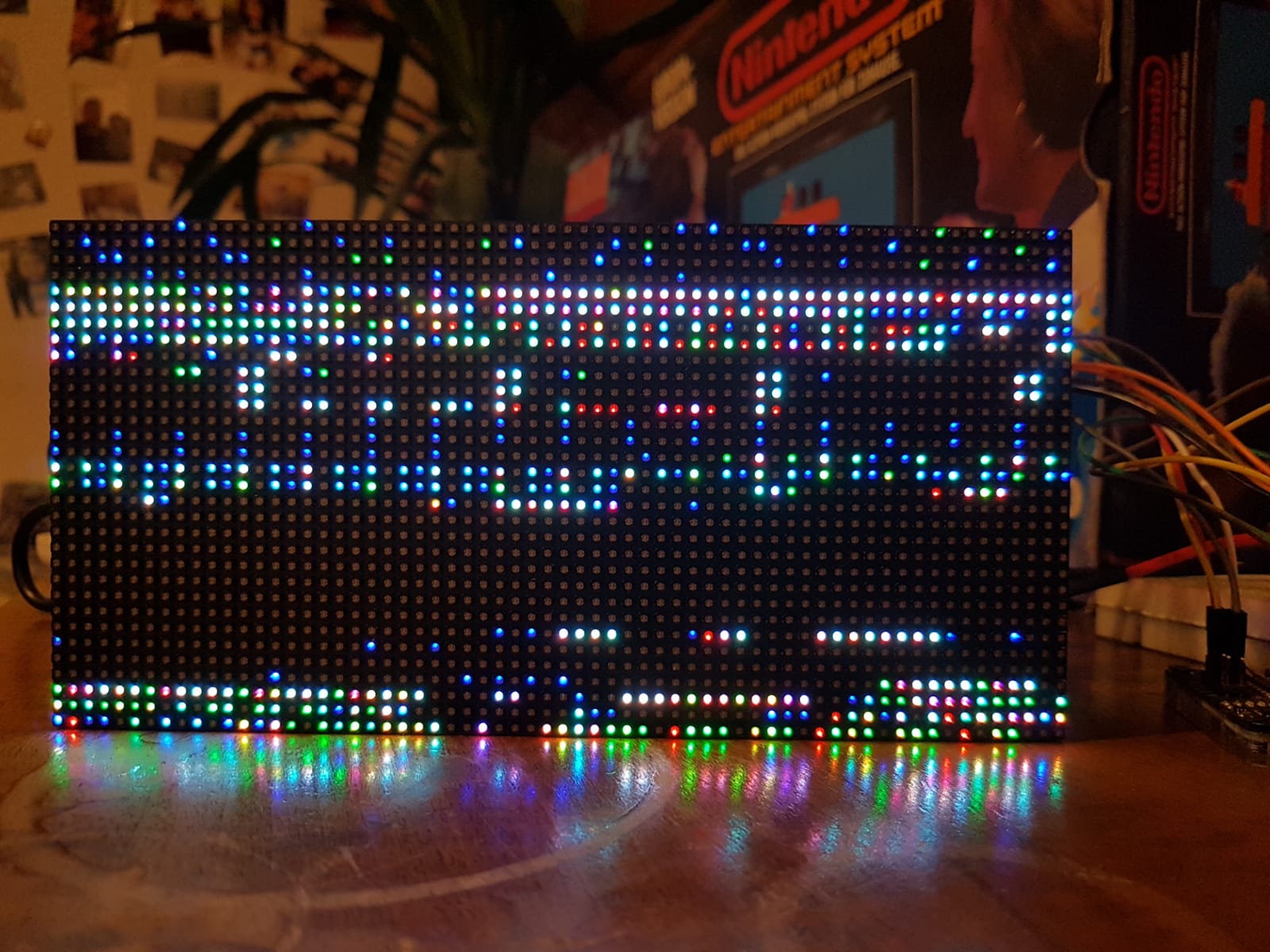

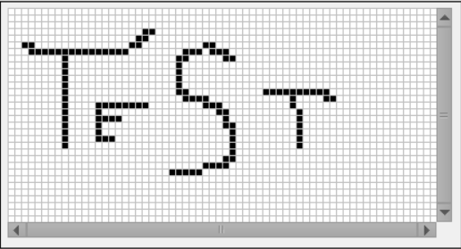

ich wollte in einer LED-Matrix Bilder darstellen. Dafür habe ich mit
einem Programm etwas gezeichnet und in eine HEX Datei umgewandelt. Das
habe ich dann auf meine Matrix geladen, jedoch zeigt das Ding nur murks
an. Daher meine Frage:
gibt es ein Programm mit dem man solche HEX-Dateien als Bild darstellen
lassen kann um zu sehen ob der Code falsch ist oder die HEX Datei?
Mfg

*RGB LED P5 Matrix
 schimpft sie sich.

Die frage war ja auch ob es so ein Programm gibt aber Hilfe lehn ich
nicht ab. etwas Besser fühl ich mich schon ja :D
(mir fällt grad auf dass dieses Programm für LCD Displays gedacht und
und die Pixel die ich zeichne schwarz sind...)

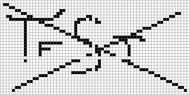

Moderator #5989507
Franco O. schrieb:
Franco O. schrieb:
> const uint8_t  IMG20170819-WA0002 [] PROGMEM = {
Bild und Hexdaten passen nicht zusammen. Das Originalbild sieht wohl
eher so aus wie im Anhang.
Genau da liegt wohl der Hund begraben.
Du musst erst einmal herausfinden, in welchem Format das Display die
farbigen Pixeldaten erwartet (dazu gibt es sicher eine technische
Beschreibung). Dann kannst du nach einem Tool suchen, das ein Bild
(gegeben bspw. als PNG-Datei) in dieses Format umsetzt. Falls es dieses
Tool nicht fertig gibt, musst du eins schreiben.

Ich hatte dieses Programm gefunden mit dem man eben solche Zeichnungen
erstellen kann die das direkt in eine solche HEX Datei umwandelt. Ich
habe ein Beispielcode von meiner Matrix in der ein HEX Code ist. Meine
Überlegung war einfach meine Datei mit der aus dem Bsp. Code  zu
ersetzen. Aber wer hätte es gedacht es ist natürlich nicht so einfach
wie ich mir dachte.
Code hab ich mal angefügt.

Moderator #5990471
Und damit ist der Mario auf dem Display angezeigt worden?
Wenn ja, dann muss das Bild als Array von RGB565-Farbwerten vorliegen,
und zwar zeilenweise.
Das sehr rudimentäre Python-Progrämmchen img2c.py im Anhang generiert
diese Daten aus einer Bilddatei (PNG, JPEG usw.).
Aufruf von der Kommandozeile mit
python img2c.py bild.png >bild.c
Damit wird die Datei "bild.png" eingelesen, das Bild auf die Auflösung
64×32 skaliert und das Array mit den Hexdaten in "bild.c" geschrieben.
Das Originalbild sollte ein Seitenverhältnis von 2:1 haben, sonst wird
es bei der Konvertierung verzerrt. Statt "bild.png" und "bild.c" kannst
du natürlich auch andere Dateinamen verwenden.

Franco O. schrieb:
> Wie hast du die Hex-Codes Darstellen lassen?
Mit zwei kleinen Python-Programmen:
- blackwhite.py 1 Bit/Pixel und
- rgb565.py für 16 Bit/pixel im RGB565-Format
Die Hexdaten aus deinen Beispielen habe ich der Einfachheit halber
direkt in den Quellcode kopiert. Die Programme erzeugen jeweils eine
PNG-Datei mit einer Mosaikdarstellung der Bilddaten.
