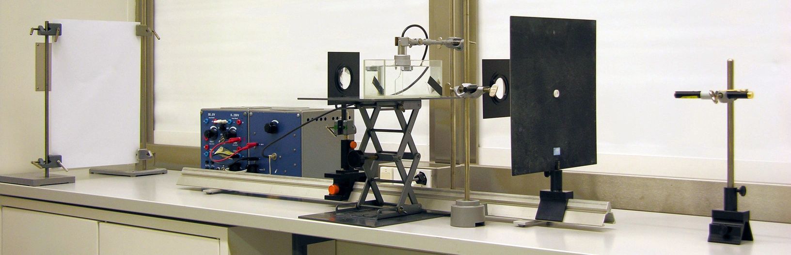

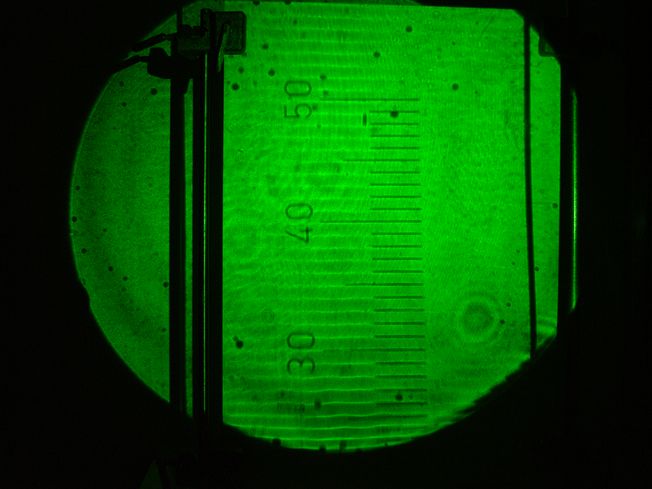

Mit Hilfe eines Ultraschallsenders (ca. 300 - 1600 kHz). Soll die
schallgeschwindigkeit mit Hilfe Refraction (Brechung) ermittelt werden:
Ein Laser strahl wird gestreut und wieder gebündelt (parallelles Licht),
dann durch die stehende Welle des Ultraschalls geleitet und das
entstehende Brechungsmuster ist nachher auf einem Screen sichtbar.
Wisst ihr, wo es passende Ultraschall Transmitter/Transduktoren zu
erwerben gibt?
Herzlichen Dank,
A. Haller

Das Wichtigste zur Impedanzanpassung des US-Signalgebers, nämlich in
welchem Medium du messen möchtes, hast du uns nicht verraten (wenn ich
aus deinen Bildern nicht spekulieren könnte). Ohne wird es mit
Sicherheit keine korrekte Antwort geben ausser: Nimm die die zu deinem
Medium passen.

In der abgebildeten Anlage wurden folgende Medien verwendet:
- Wasser     1506 m/s
- Chloroform  997 m/s
- Glycerin   1923 m/s

Ich kenne den Versuch von der Uni als Praktikumsversuch: Da was der
Ultraschallwandler ein PZT Zylinder mit rund 4-5 cm Druchmesser und etwa
1-2 cm Länge, der einfach im Wasser-becken eingeklemmt war.  Ohne
Isolierung ist das zwar nicht ideal, ging aber auch.
Wenn man Basteln will, wäre ggf. ein einfacher Ultraschallreiniger ein
Startpunkt. Da sind ähnliche PZT Wandler von unten an einen
Edelstahlbehälter geklebt, allerdings mit einer extra Elektrischen
Isolierung. Im Prinzip sollte der Wandler auch für die höhere Frequenzen
noch gehen. Den Leistungsoszillator musste man aber anpassen, weil da
eine niedrigere Frequenz genutzt wird - die Leistung ist aber
vergleichbar.
Wenn ich die Schaltung richtig interpretiert habe ist da teils nur eine
Art Royer Converter dirn, also eine relativ einfache Schaltung.
