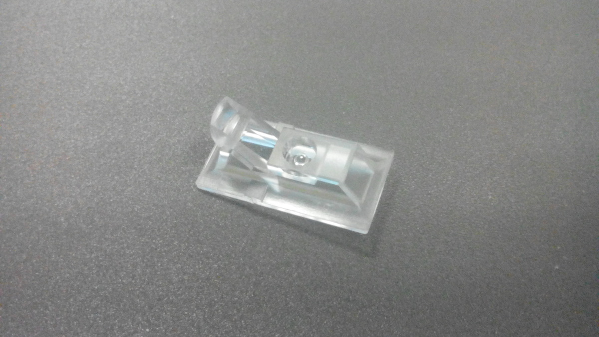

Hi alle zusammen
Mir ist heute meine Razer Diamondback 3G runtergefallen, was sie seit 9
Jahren eigentlich regelmässig tut und nie Probleme gemacht hat.
Aber heute ist es dann doch endlich passiert, sie geht nicht mehr.
Sie wird zwar noch von Windows erkannt, leuchtet auch, und alle
Maustasten gehen, nur die Bewegung wird nicht mehr erkannt.
Also hab ich sie auf den Rücken gedreht und AHA die LED unten im
Erkennungsfeld geht nicht mehr.
Also Maus zerlegt, an der LED liegen ca 1,4V an, was ja ok wäre für eine
rote LED.
Also hab ich die LED ausgelötet, wie zu erwarten war sie defekt, und an
den Lötpads liegen auf einmal 3,4V an.
Ich habe dann eine neue rote LED eingelötet, diese leuchtet auch
einwandfrei.
Leider erkennt die Maus aber immer noch keine Bewegung, der Rest wie
vorher einwandfrei.
Daher jetzt meine Frage
Muss die LED eine bestimmte Wellenlänge haben?
War die original LED eventuell eine spezielle LED, die sowohl rot als
auch infrarot oder ähnlich ausstrahlt?
Kann man so eine LED nachkaufen?
Oder ist eswahrscheinlicher, dass die Empfangseinheit gleich mit
abgeraucht ist?
Gruss
Morgy

Was ist mit dem durchsichtigen Plastikaufbau rund um die rote LED? Sitzt
da alles noch richtig oder ist eventuell etwas verrutscht oder eine
Verunreinigung "dazugekommen"?

Die Plastikhalterung drumrum ist noch ok, aber vllt ist es wirklich eine
Lötstelle.
Werd also morgen mal unterm Mikroskop die Leiterbahnen anschauen und zur
Sicherheit alle Lötstellen nachlöten.
Werd dann auch gleich gute Fotos machen und melde mich dann

Was ich dabei nicht gemerkt habe ist, dass dabei ein Teil aus der Maus
gefallen ist, von dem ich nicht wusste, dass er überhaupt drin ist.
Ein Foto des Teils hab ich angehängt.
Ich habe mir dieselbe Maus nochmal gekauft, um das Innenleben in mein
Gehäuse zu verfrachten, da ist mir aufgefallen, dass dieses
Optik-Plastikteil (wie auch immer es heissen mag) bei der neuen Maus
unter dem Optik-Sensor klemmt.
Ich habe dann das Plastikteil in meine alte Maus, und sie ging sofort
einwandfrei. JUHUU!!!!
Da mich nun der Ehrgeiz gepackt hat, hab ich mich auf die Suche nach dem
verloren gegangenen Teil gemacht, und nachdem ich eine gefühlte
LKW-Ladung Plüschtiere und Bauklötze Stück für Stück durchgesucht habe,
fand ich tatsächlich das verloren gegangene Plastik.
Dieses habe ich dann in die neue Maus, und man siehe und staune, auch
diese funktioniert nun wieder.
Long story short:
Ich habe gelernt, dass IR-Mäuse (oder zumindest dieses Modell) dieses
Optik-Plastikdings braucht, um zu funktionieren.
Und nach 30 Minuten Suchen in Spielzeug habe ich nun endlich meine
Vertraute und einen voll funktionsfähigen Ersatz.
Ich möchte mich bei allen bedanken, die geduldig geholfen haben, den
Fehler einzugrenzen, und mir nun wieder zu abendlichem Spielvergnügen
verholfen haben.
In diesem Sinne
Der Kleine ist im Bett, ab nach Azeroth
Für Ruhm und Ehre!!!
Nicht nur "IR-Mäuse"; optische Mäuse generell. Der Schniepel nach links
dient zum kontrollierten Beleuchten, und leicht rechts der Mitte ist
eine Linse zum Projizieren des "Bildes" auf den darüber montierten
Sensor zu sehen.
So etwas steckt in jeder (mir bislang begegneten) optischen Maus.
