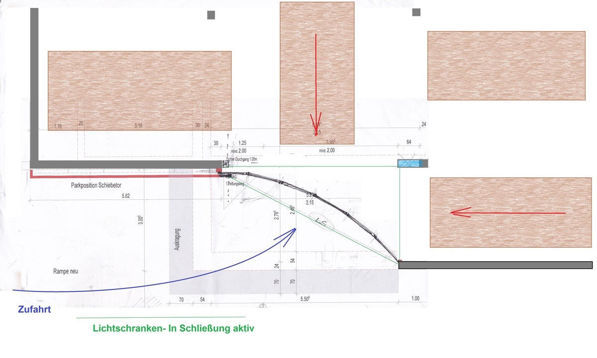

Ich sitze gerade an der Planung für ein Schiebetor.
Das Tor verschließt eine kleine Tiefgarage.
Öffnung soll über eine Schranke mit Kartenleser passieren.
Die Auffahrt ist lang genug, mit 2 Induktionsschleifen und
Auswerte-Einheit ist Richtungserkennung geplant, die Schranke
öffnet dann bei Ausfahrt automatisch.
Noch ein wenig Ampelschaltung, da kein Gegenverkehr möglich.
Das Problem ist die Ausfahrt aus dem Parkhaus. Hier ist kein Platz
für Induktionsschleifen oder 2 hintereinderliegende Lichtschranken.
Das Tor sollte aber automatisch öffnen, wenn ein Auto sich von
Innen dem Tor nähert.
Optimalerweise noch mit Ausblendung vom Querverkehr.
Radar?

OP #5470050
Irgenwie ist das noch nichts.
Das Klientel sind Hotelgäste mit zum Teil sauteuren Oldtimern.
Also Öffnung: Schranke oder Tor an der Grundstücksgrenze.
Schranke öffnet, gleichzeitig das Schiebetor der Garage.
Nach passieren der Lichtschranken (alle Lichtschranken frei,
wird das Tor geschlossen.(Wartezeit).
Nun wollen die Leute raus: Ein großes Schild (mehrsprachig) mit
Taster.
Das Tor öffnet.
Erst nach Erkennung der Durchfahrt schließt das Tor (Wartezeit)
wieder.
Mit einem Radarteil geht es auch ohne Tastendruck. Das Problem ist
das Fahrzeug rechts. Einem Ausländer klarzumachen, dass das Tor
öffnet, wenn er 5 cm rückwärts fährt?.
Ich denke so ein Tastendruck ist verständlicher. Das Tor bleibt offen
bis das Fahrzeug rausgefahren ist.(Richtungserkennung).
Da das natürlich die Programmiermöglichkeiten einer normalen
Torsteuerung überschreitet, muss halt eine Logiksteuerung dazu.
Grüße Bernd

Hallo Schlumpf,
Das grundätzliche Problem ist nicht die Einfahrt.
Die Leute wollen auch wieder raus.
Das sollte ähnlich einfach funktionieren.
die Lichtschranken kann ich für Toröffnung nicht brauchen.
Die sind zu dicht am Tor, außerdem wäre so eine Technik nicht
selbsterklärend (Tagesgäste).
Mittlerweilen favorisiere ich Taster mit Schild in vielen Sprachen.
Das widerspricht aber den Anforderungen des Kunden (barrierefrei).
Zusätzlich könnte aus der Hauptrichtung noch eine Induktions-Schleife
verlegt werden. (mit farbigem Feld).
Dann noch Schilder (mehrsprachig). "Fahren sie auf das blaue Feld,
das Tor öffnet automatisch"
Die Teilöffnung für Fußgänger ist eher ein kleines Problem.
Das Hauptproblem sind die Gäste, die hier zum ersten mal sind.
In einer normalen Tiefgarage lernen die Benutzer.
Hier sind eventuell genervte Hotelgäste, die wollen das "einfach".
Grüße Bernd

#5471199
Wenn der Taster an einer Säule angebracht wird, die da quasi mitten auf
der Parkfläche steht (siehe Zeichnung oben), dann fürchte ich daß es es
früher oder später jemand schaffen wird die Säule umzufahren.
Ich würde daher die Variante mit dem Seil an der Decke, an dem man zum
Öffnen ziehen muss, bevorzugen. Das funktioniert auch bei
unterschiedlich hohen Fensteröffnungen von den Autos.
Und wenn da deutlich sichtbar so ein Seil hängt ist glaube ich den
meisten klar wie das gedacht ist und wie man das bedient. Ich hab solche
Seile schon in vielen Tiefgaragen gesehen, das ist eigentlich gängig.
OP #5471205

Sicher, aber an welcher Säule soll ich das anbringen?
Das wird nichts.
Die Säulen vorn am Tor fallen aus, weil ich nicht nah genug ranfahren
kann.
Die Säulen umfahren? Das ist massiver Stahlbeton.
Grüße Bernd

Die Taster an der Säule wird man nur betätigen können, wenn man
aussteigt.
Ein Auto ist zu lang, um aus dem Fenster den Taster zu bedienen.
Weiter vorfahren geht nicht, weil da das noch geschlossene Tor ist.
Das ist ja das Problem hier.
Grüße Bernd

Gast #5471224
Das ist echt blöd. Ich verstehe das Problem, auch dank deiner schönen
Zeichnung.
Wie gesagt: Lehne den Auftrag besser ab. Ich sehe da keine reale Chance,
den Kunden zufrieden zu stellen. Am Ende muss es ja auch gut sein, nicht
nur irgendwie technisch funktionieren.
Ich habe gerade so ein Bild im Kopf, wo die Hausverwaltung jedem Mieter
einen Stock gibt, den sie sich ins Auto legen, damit sie den Taster
betätigen können :-)

OP #5471242
> Zeichnung.
So wild wird es nicht sein. Die Gäste laufen zu Fuß zu ihrem Auto,
eventuell mit Gepäck.
Wo ist das Problem, den Taster zu drücken?
Nun ist das Tor offen.
Alternative: Bewegungsmelder erkennen die Gäste, Licht geht an,
das Tor öffnet und wird erst nach Durchfahrt geschlossen.
Wenn die halt nur die vergessene Socke gesucht haben, schließt es
10 Minuten später.
Grüße Bernd

alle drei eingezeichneten LS "frei" melden).
