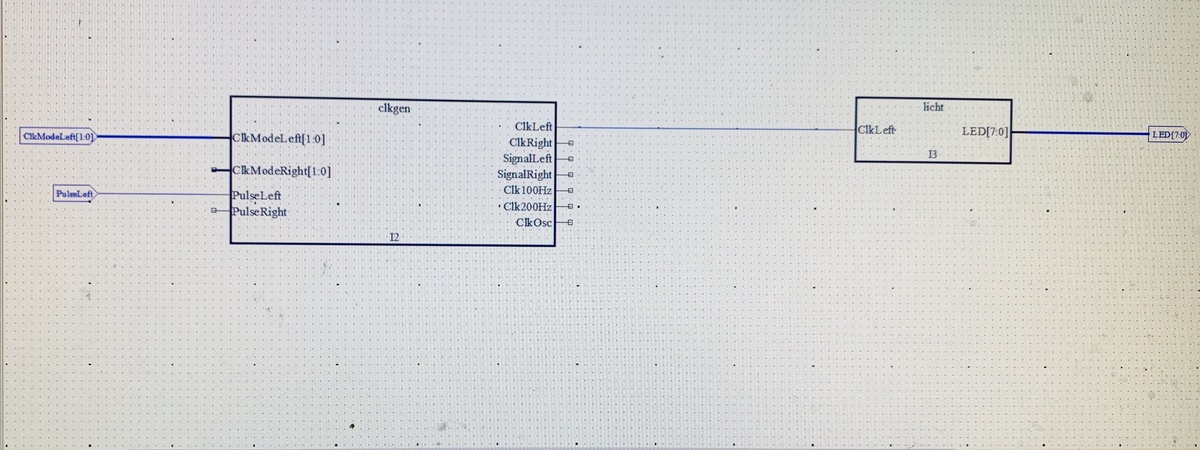

Gast #5692274
In dem Foto wird angezeigt wie Ich es umgesetzt habe.
So habe Ich mein Programm geschrieben:

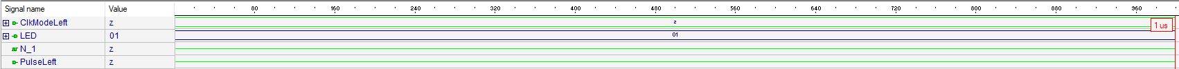

Was schreibe Ich in die Simulation ?
Funktioniert das Programm so wie Ich es will ?
Gast #5692825
Auch wenn Ich für PulseLeft:='1' definiere wird wenn Ich den Simulation
Wizard ausführe wird da für PulseLeft = 0 angezeigt. Egal was Ich für
meine Eingänge eingebe passiert nichts.

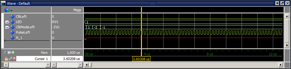

Gast #5695179
Bei mir kommen in der Testbench ein paar Warnungen:

Mo schrieb:
> Wo muss Ich was ändern, damit die Signale irgendwas ausgeben ?
Hast Du auch wirklich die Testbench simuliert und nicht etwa das Modul?
Zur sicheren Unterscheidung haben bei mir alle Signale in der Testbench
den Prefix "tb_".
