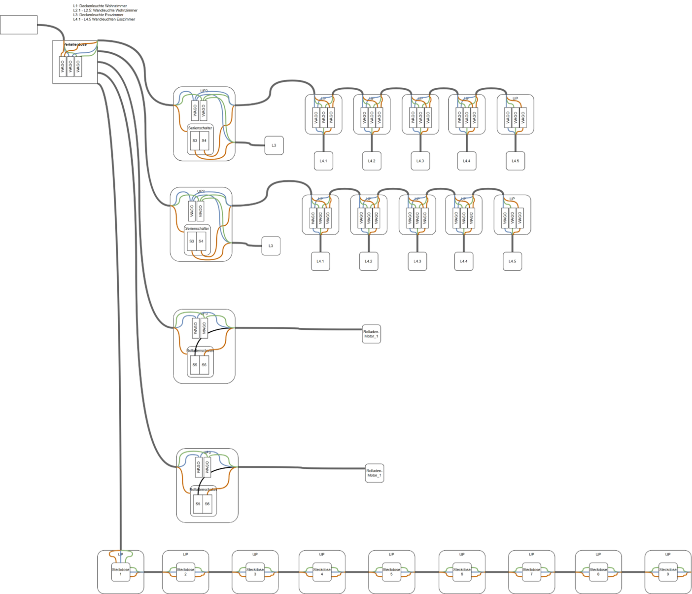

Hallo, wir wollen unser Wohnzimmer/ Esszimmer mit Steckdosen/Lampen erweitern. Ist folgende Schaltung so möglich? Dann würde ich das so dem Elektriker geben. Mir ist bewusst, dass die Zeichnung nicht nach DIN ist, aber ich denke (hoffe) man versteht was ich meine. Oder würde man dafür eh eine zweite Zuleitung vom Sicherungskasten benötigen?
#7993778
Wenn du die Option hast, trenn Licht- und Steckdosenkreise ruhig voneinander.
Hier klang es noch so, als hättest du nicht die Option auf eine zweite Sicherung: Beitrag "Querschnitt für Stromkabel im Wohnzimmer"
Wie schon im anderen Thread erwähnt: 9 Steckdosen hintereinander ist nicht unbedingt unmöglich, man muss nur schauen, dass auch bei der letzten Steckdose Kurzschlussstrom und Schleifenimpedanz passen. Eventuell braucht's da andere Verdrahtungskonzepte, aber das wird dann die ausführende Fachkraft wissen.
Und da du jetzt ja anscheinend die Option hast: Nimm 2.5mm², das erspart zukünftige Diskussionen.

DIN muss ja nicht sein, aber die Verwendung vernünftig lesbarer Schaltzeichen würde es ungemein erleichtern, den Plan zu lesen. Solche Wimmelbilder sind sehr mühselig, zumal wenn die Abbildung so unscharf ist, dass man die Texte teilweise nur mühsam entziffern kann.
Das schon, ist sie sinnvoll ?
9 Steckdosen hintereinander führt zu 10 Klemmstellen, es ware klüger zumindest die in der Mitte anzufahren und 4 nach links und 4 nach rechts zu legen.
Es ist auf jeden Fall klug, an den Lichtschaltern auch N zu haben, macht nicht jeder Elektriker.
Und es ist klug, zumindest Licht und Steckdosen getrennt zur Verteilerdose zu fuhren, damit man später beide Stromkreise auftrennen kann.
Schutzleiter zur Lampe ist heute Standard.
Ob alle 4 Lichtschalter einzeln zur Verteildose müssen oder ihrerseits hintereinander an nur einer Zuführung hängen, hängt von den baulichen Gegebenheiten ab.
Ist das denn wirklich klüger? Wie die 9 Steckdosen zu 10 Klemmstellen führen erschließt sich mir im Moment noch nicht. Aber in der Mitte anfangen und dann 4 nach links und 4 nach rechts zu machen halte ich für semi-gut, weil dann in der mittleren Steckdose 3 Adern auf eine Klemmstelle kommen.
Einfach nachzählen, je nach dem, was man als "Klemmstelle" wertet, kann da auch deutlich mehr rauskommen. Die 10 ergeben sich aus der in der Verteilerdose und einer in jeder Steckdose. Am LS wird der Draht wahrscheinlich auch noch angeklemmt werden müssen ;-)
Stellen, an denen ein Draht geklemmt ist, sind es natürlich mehr: N und L in der Verteilerdose, in den ersten 8 Steckdosen 2xN und 2xL, in der letzten Steckdose 1xN und 1xL. Das wären dann schon einmal 36 und die Drähte, die zur Verteilerdose hin führen, ergeben zusätzlich mindestens 4, d.h. der Strom muss bei einem Kurzschluss auf der letzten Dose durch 40 Klemmungen durch.
Für die Zuführung in der Mitte der Steckdosenreihe darfst du selber nachzählen.

Da könnt ihr gerne dabei sein. Er wird den Zettel auch wegwerfen. Aber ich habe es mit ihm so ausgemacht, da es für mich dann einfacher ist die Kabel zu ziehen. Das werde ich dann nämlich machen.

Ich habe auch nie etwas anderes behauptet. Mir ging es nur darum, ob es so überhaupt möglich ist. Ich kenne die Regularien nicht. Kann ja auch sein, dass nur eine Bestsimmte Anzahl an Steckdosen an eine Leitung hängen dürfen.
Und so wie es dargestellt ist, hängt alles an eine Leitung. Diese gibt es nämlich momentan (sowie zwei Lampen und 4 Steckdosen). Nur es ist einfacher/ günstiger nur den Raum machen zu lassen, als auch den Sicherungskasten.
