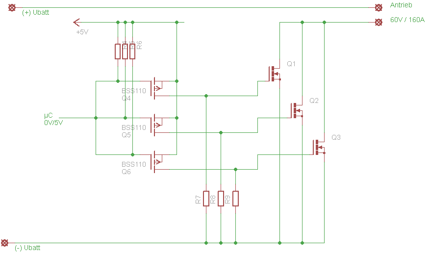

benötige für ein neues Projekt einen fernsteuerbaren (vom Sender aus)
Leistungsschalter für einen Elektroantrieb in einer 2m Kunstflugmaschine
(RC-Modellbau).
Da die Kontakte ab ca. 25V Versorgungsspannung beim Einstecken recht
leiden, würde ich das Ganze gerne über einen kontaktlosen FET bzw.
IGBT-Schalter machen. Die Auswertung des Empfängersignals per µC läuft
schon, allerdings bin ich mir nicht ganz sicher, ob der Leistungsteil so
passt.
Ich würde das Ganze gerne als Low-Side-Lösung haben, da dann die
Ansteuerung der FETs nicht ganz so aufwändig wird. Jetzt hab ich zur
angehängten Schaltung noch meine Fragen:
1) was kann ich an der Schaltung noch optimieren bzw. ist das so richtig
(sollte hoffentlich der Fall sein)?
2) Wären IGBTs in diesem Fall besser geeignet?
3) Welchen Spannungsregler gibt es, der mit 60V Eingangsspannung noch
klar kommt (benötige ja 5V für den µC)? Strommäßig hab ich ja nicht
viel. Ansonsten müsste man die Eingangsspannung runterteilen....
Die Bezeichnungen der Treiber sind mal irrelevant, die Bauteilauswahl
kommt erst noch.
Bin für jede Anregung dankbar.
Vielen Grüße
Stefan
Gast #2922140
Für 60v sind fets eine gute Wahl, IGBTs sind eher eine Sache für
Hochspannung, wenn es einige 100v oder gar einige kv sind.
Für die uC Versorgung bietet sich wohl eher ein kleiner buck converter
an denke ich. linear technologies, Texas Instruments oder auch microchip
sollten passende ics im Programm haben. evtl gehst du auf zb 12v für die
Treiber und zb per 7805 weiter runter.
Soweit mein Senf dazu.
#2922143
Wozu sind denn die drei BS101 da drin? Die sind schädlich für die
Funktion, weil die die 0/5V des µC noch mal drastisch reduziert an die
Leistungs-Mosfets weiterreichen (Sourcefolger). Wenn Du Pech hast, kommt
gar nix bei den Mosfets an.
Ich würde die einfach weglassen, und die Endsutfen_Mosfets direkt (evtl.
mit kleinem Serien-R) an den µC-Ausgang schalten. Sollte jedenfalls kein
Problem sein, wenn die Mosfets den Motor nur einfach ein- und
ausschalten sollen (also keine höhere Frequenz).
Man braucht dazu natürlich LL (LogicLevel)-Mosfets, die bereits bei max.
5V schon voll durchgeschaltet sind.

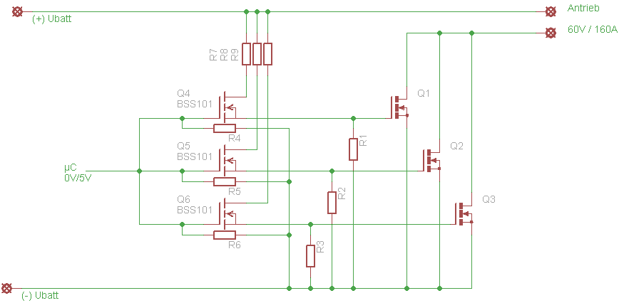

OP #2922154
Hallo Hele, hallo Jens,
danke für eure Hinweise. Bezüglich Sourcefolger hast du Recht! Keine
Ahnung, warum ich das gerade so gezeichnet hab ups
Sollte dann so besser gehen (siehe Anhang).
Die Treiberstufen hab ich vorgesehen, da die dicken FETs dan hinten dran
doch recht große Gate-Kapazitäten haben und ich nicht sicher bin, ob das
der µC ohne Vorstufe so ohne Weiteres mitmacht.
Das Ganze sollte optimal und effizient aufgebaut sein! Gibts eigentlich
noch Maßnahmen für die Synchronisation der parallelen FETs? Bei Dioden
kann man den Drift ja durch Vorwiderstände etwas kompensieren, wie
siehts bei den FETs aus? Oder braucht es da nichts?
Einen Teiler für die Eingangsspannung auf verarbeitbare Werte für z.b.
für einen 7805 hab ich auch schon ins Auge gefasst bzw. ist der BC, wie
von dir angesprochen, eigentlich die elegantere Lösung. Muss gleich mal
schauen, was die Hersteller so anbieten.
Stefan
#2922186
Schon etwas besser, aber die dicken FETs kriegen immer noch zuwenig
Spannung am Gate, nämlich nur maximal 5 V.
Besser die kleinen FETs mit höherer Spannung laufen lassen, z.B. 12V
(aber nicht die 60V!). Mit n-Kanal-FETs geht das so: Gate an den
Mikrocontroller, Source auf Masse, und Drain mit Widerstand nach +12V.
Und Drain auch an Gate der dicken FETs. Dann werden die mit ordentlich
Spannung geschaltet.
Nur ein Treiber-FET geht auch, drei muss nicht sein.
#2922187
Jo - elektrisch betrachtet deutlich besser.
Wenn die Mosfets nur gelegentlich schalten sollen, sollte der µC das
rel. lässig mitmachen, wenn der offiziell einige 10mA treiben darf. Dann
z.B. 47-100Ohm in Serie zum µC-Ausgang, was den Strom begrenzt, und die
Mosis immer noch in µs-Schnelle schalten lassen sollte.
Das Problem wie bei Dioden gibts bei Mosfets im Schaltbetrieb nicht,
weil deren Temperaturkoeffizient genau anders herum ist (Rds_on wird
höher mit der Temperatur, ziehen dann also weniger Strom)
OP #2922210
Ja, es wird eingentlich nur einmal ein- und nach ca. 10min wieder
ausgeschalten (Vor bzw. nach dem Flug eben). Steckt man den Akku ganz
normal an den Regler, entstehen hässliche Brandspuren an den
Goldsteckern, dass will ich unbedingt vermeiden.
Vielen Dank schon einmal für die Hinweise und Anregungen. Werde jetzt
mal die Platine fertig layouten und meld mich dann nochmals :)
Einen schönen Abend noch!
Stefan
OP #2922223
Hi Pink,
welche Info ich euch noch vorenthalten habe:
Beim Ausfall des Empfängers (Kein Signal am Emfpängerausgang) bzw. der
Stromversorgung muss der Antriebsstrang unterbrochen werden
(ausfallsichere Schaltung). Stromversorgung für den Antriebsstrang und
den Empfänger sind bei solchen Zellenzahlen (12s LiPo) oder dartigen
Leistungen getrennt.
Daher würde der N-FET ausfallen, oder?
Allerdings werd ich die Vorstufe wirklich mit mehr Spannung versorgen,
dann muss ich eben zwei Spannungsregler setzen (5V und >= 12V, je nach
FETs hinten dran).
Stefan
