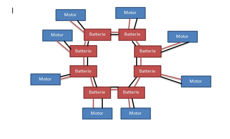

Hallo Zusammen,
ich habe eine Problem und hoffe Jemand kann mir dazu Helfen.
Um es kurz zu Erklären,
Ich hab 4 Batterien (B1,B2..) und 4 Motoren (M1,M2...).
Die Spannung einer Batterie und eines Motores passen perfekt zusammen.
Allerdings sind die Fließenden Ströme sehr hoch.
Da aber alle Motoren nicht gleichmäßig belastet werden würde ich sie
gerne parallel schalten, um die Akkus gleichmäßig zu entladen. Jedoch
befürchte ich das wenn ich alle Akkus in einem Knotenpunkt zusammenführe
und von diesem aus die Motoren versorgen würde die Ströme in dem
Knotenpunkt zu hoch sein könnten und eventuell die Kabel beschädigen
würden.
Nun zu meinem Gedanken:
Wenn ich die Batterie B2 mit dem Motor M2 verbinde, den Pluspole dieser
Batterie mit den Batterien B1 und B3 und dies mit den anderen Batterien
wiederhole dann hab B1 mit B2, B2 mit B3, B3 mit B4 und B4 mit B1
verbunden.
Sprich die Batterien sind im Viereck geschalten, also jede Batterie mit
zwei anderen.
Ich hoffe irgendjemand hat den Aufbau nun Verstanden ;)
Meine Frage ist nun, hab ich durch diese Verschaltung erreicht dass die
Ströme in den Kabeln relativ ähnlich sind als wenn ich jeden Motor
direkt mit einer Batterie verbunden hätte, oder kann es trotzdem dazu
kommen dass durch ein Kabel ein sehr hoher Strom fließt?
Alle Batterien sind natürlich gleichen Typs und voll geladen.
Mit freundlichen Grüßen
Stefan
Sollten irgendwelche wichtigen Informationen fehlen bemühe ich mich
diese zu Ergänzen ;)

ok ich versuche mit Präziser zu fassen.
Es handelt sich um 5S Lipo akkus mit 3000mAh.
Die Motoren sind Brushless Motoren von Robbe, die bei höchster Belastung
56A pro Motor benötigen.
Weiter sind es 8 Motoren und 8 Akkus. Wenn ich nun alle Akkus Parallel
schalte in einem Punkt können im Extremfall 448A auf den Knotenpunkt
wirken. Wenn ich nun die Akkus so Verbinde wie auf der Skizze, kann es
dennoch sein dass auf die Einzelnen Leitungen Ströme von über 56A
fließen?
Was genau heißt die Akkus entladen sich nicht gleichmäßig? Wodurch
werden die Akkus davon abgehalten?
Gast #3242129
Wenn ich Dein Bild auf die Reihe bekomme hast Du alle Akkus parallel
geschaltet. Damit im Grunde genommen die Motore auch.
Das hat erst mal zur Folge, dass sich die Akkus auf den Level des
schwächsten entladen, wahrscheinlich begleitet von Funkenflug beim
Verbinden.
Die Motore sind auch parallel geschaltet und bekommen das was im
Anschluss noch über ist.
Es sei den Du hast Spezial Akkus mit 4 Anschlüssen.
Gast #3242131
Das ist schon ok so.
Durch die Übergangswiderstände der Kabel symmetrieren sich die Batterien
bei hohen Strömen.
Wenn du aber alle Batterien und alle Motoren an einem dircken Sternpunkt
(Kupferstromschine) zusammenführst ist das auch nicht anders.
Du solltest nur aufpassen und beim ersten Zusammenschalten der Akkus
erst mal sicherheitshalber ein 1 Ohm Widerstand 5W dazwischenklemmen bis
sich die Akkus auf eine gemeinsame Spannung eingependelt haben.
Gast #3242152
Vielen Dank für die Antworten :)
Wenn ich dass so richtig Verstanden habe, reicht es auch dass ich
während dem Betrieb die Gesamtspannung überwache, ohne das ich
befürchten muss dass eine Batterie viel stärke entladen ist als die
anderen? Lipo Akkus könnten durch zu starke Entladung schaden nehmen.
Gast #3242157
Nach dem Zusammenschalten haben alle Akkus garantiert die gleiche
Spannung.
Ist jetzt einer leer, sind es alle.
Hoffentlich hat Dein Ladegerät genügend Dampf für alle.
Gast #3242576
Man darf LiPo parallel schalten, sollte das aber tun wenn alle den
gleichen Ladezustand haben (voll sind). Am Besten wäre es auch die
Balancer-Anschlüsse alle parallel zu schalten und die Akkus zusammen zu
laden.
Verbindet man zentral:
A B C D E Akkus
++++++++++ Stromschiene
 1 2 3 4 5 Motoren
Ist auch die Stromverteilung kein Problem.
