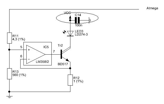

OP #4018597
Ja ich habe die Schaltung vor Jahren mal entworfen, Platine erstellt und
seitdem funktioniert das auch.
Und jetzt lief mir das Projekt wirklich nochmal über den Weg und ich
möchte einen Teil der Schaltung wieder verwenden.
WARUM...
Ich habe damals schon den Kondensator einfach eingebaut, weil, so dachte
ich schaden kann es ja nicht und ich hatte Angst, dass der Akku, LiPo
vll die nicht schnell genug den Strom liefern könne.
Schaltplan habe ich angehängt.
Wie gesagt ich würde den jetzt gerne entfernen, da ich mir sowieso nicht
sicher war.
#4018624
Der Transistor sollte so nah wie möglich an die LED. Parallel zum
Transistor-LED Reihengespann der Elko. Wenn der Transistor sperrt lädt
sich der Elko auf wenn der Transistor durchschaltet entlädt er sich über
die LED. Widerstand aber nicht vergessen.
#4018645
Der 100 nF Kondensator ist wie vermutet eher klein, reicht aber immerhin
aus um die hohen Frequenzen aus dem Puls zu puffern. Den Rest muss dann
die Spannungsversorgung übernehmen. Den Kondensator sollte man nicht
weglassen, sondern eher durch einen größeren (z.B. 1-10 µF) ersetzen,
ggf. auch durch einen Kondensator und einen Low ESR Elko parallel. 1-10
µF gibt es schon als kleine Keramische SMD Kondensatoren, dafür sollte
immer noch Platz sein.
Wenn der Platz knapp ist, könnte man ggf. den OP einsparen und dafür den
Teiler anpassen.
