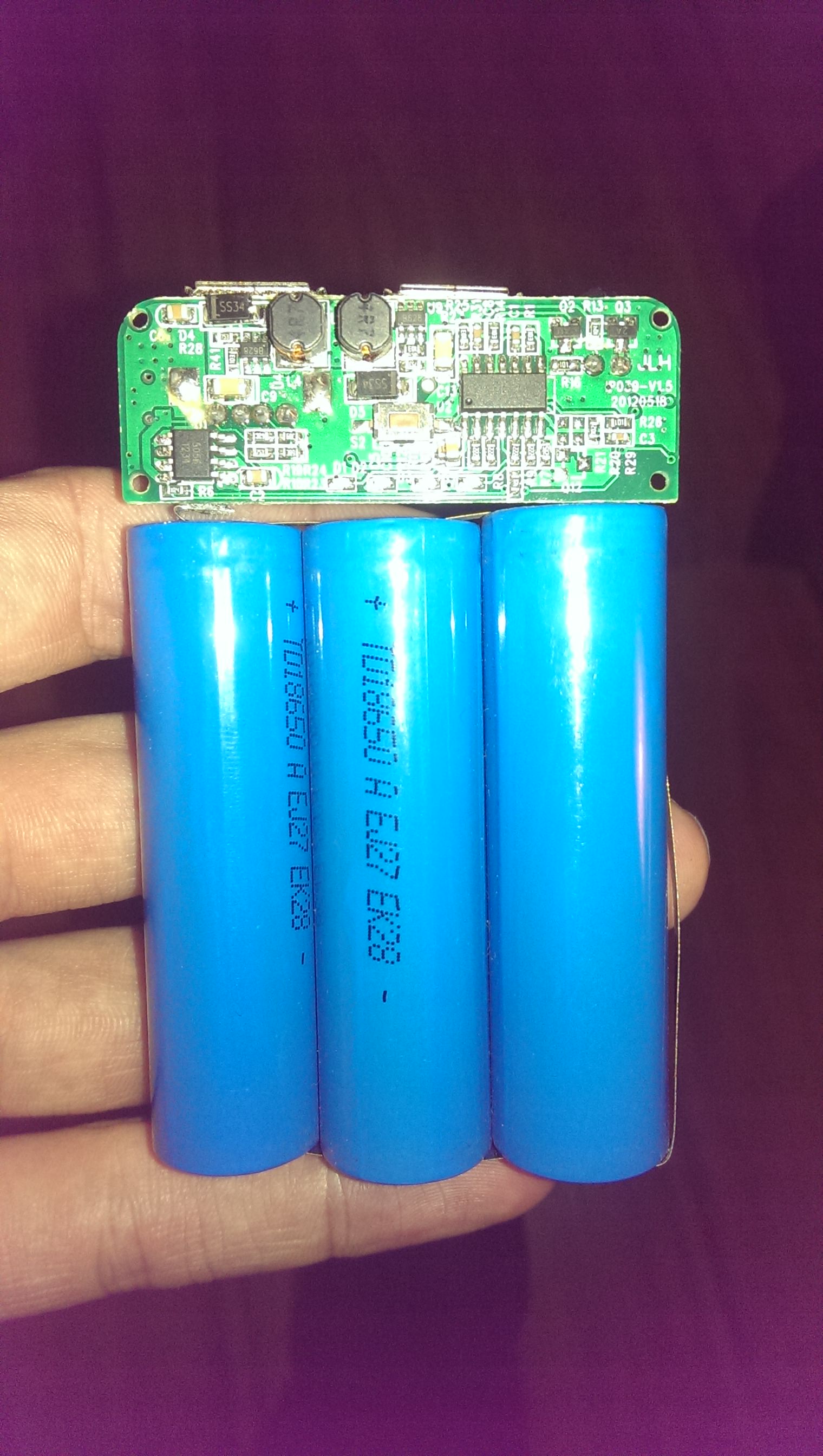

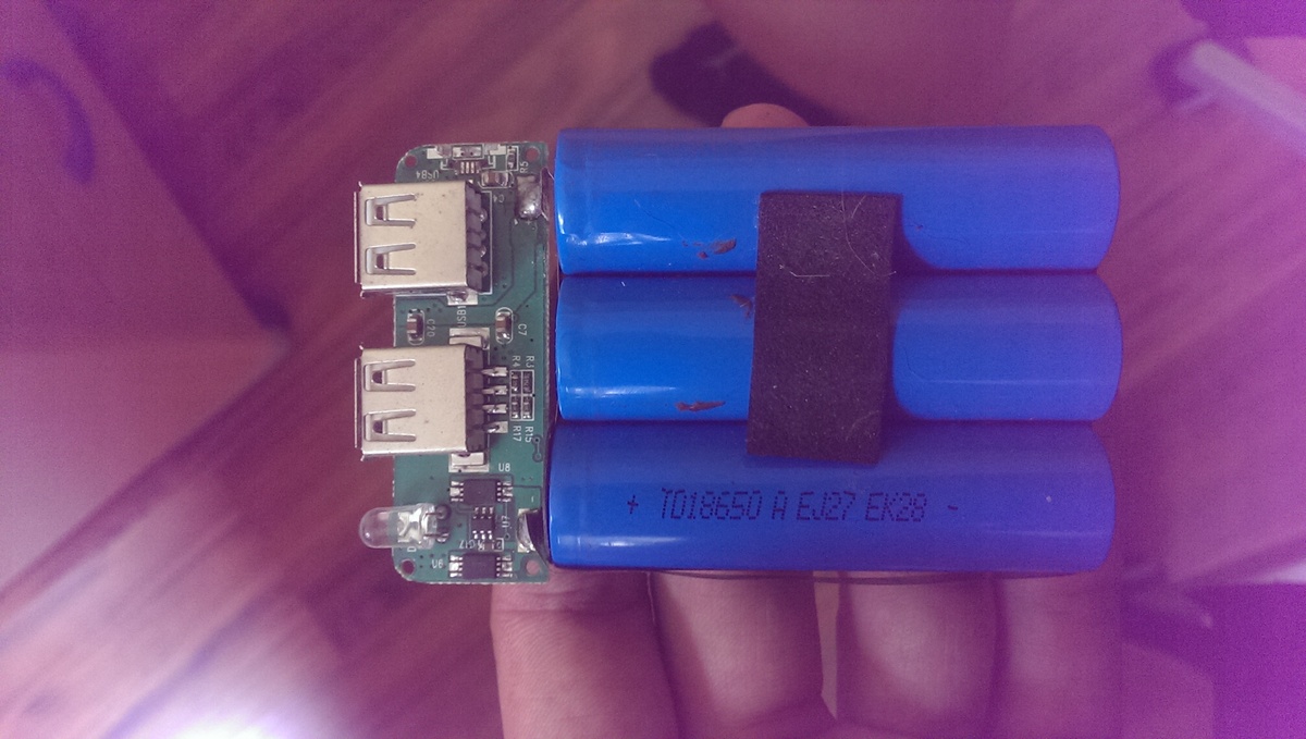

ich habe 2 USB-Akkupacks vom selben Typ, wovon einer kaputt gegangen ist
(die Buchse für den Micro-USB-Stecker ist weggebrochen --> lässt sich
nicht mehr laden)
Ich habe den Akkupack aufgemacht und fand 3 Parallel geschaltete 18650
Lithium Akkus
Ist es möglich, diese 3 Zellen zu nehmen und einfach zu den 3 Zellen im
anderen Akku zu schalten (einfach parallel mit dranhängen?) um sie
weiter zu nutzen und die Kapazität des zweiten Akkus zu verdoppeln?
Oder bekomme ich da Probleme mit der Ladeelektronik?
Vielen Dank schonmal
Viele Grüße
Markus
#4199971
Also normalerweise wird eine Ladung bei LiIon dadurch beendet, dass bei
konstanter Spannung der Strom unter einen bestimmten Wert sinkt. Danach
soll man die Zellen nicht weiter Laden. Bei der doppelten Anzahl von
Akkus müsste die Elektronik also auch bei doppeltem Strom abschalten.
Daher würde ich es vermeiden, weitere Zellen parallel zu schalten.
Hinzu kommt, dass eine Zeitmessung statt findet, welche ab einer
gewissen Zeit einen Timeout gibt. Dies muss allerdings nicht unbedingt
zutreffen bzw. greifen.
Jobst
#4200638
Parallel schalten geht schon, aber KEINESFALLS OHNE Angleichung der
Potentiale! Sonst gibt es hohe Lade-/Entladeströme sowie Brand-(wenn
nicht gar Explosions-)gefahr!
Zum Ausgleich beide Masseleitungen verbinden, einen Leistungswiderstand
mit z. B. 100 ohm zwischen die beiden positiven Leitungen und dann
solange warten bis die Spannung über dem 100 Ohm Widerstand unter einige
10 mV gefallen ist.
Aber Achtung: Das geschieht auf eigene Gefahr! Ich würde es eher lassen.
Gast #4201033
reicht es auch, wenn ich vor dem zusammenschalten alle Akkus komplett
entlade? dann sollte sowohl die Spannungsdifferenz als auch der
eventuell zu erwartende Strom relativ gering sein...
#4201062
Was ist denn das hier mal wieder für ein
Deutsch-Vorschriften-Achtung-auf-eigene-Gefahr-Thread?
@Markus:
Entlade die beiden Akkupacks und schalte sie dann parallel.
Wenn Du Dir nicht ganz sicher bist, dann messe vorher noch die
Spannungen der beiden Packs. Wenn sie sich nur bis ca. 20 mV
unterscheiden, dann schalte sie zusammen.
Wenn Du es richtig machen möchstest, dann belaste die Akkus bei der
Spannungsmessung mit ca. 1kOhm. Muss aber nicht wirklich sein.
Wenn Du ganz sicher gehen möchtest, dann verbinde die Minuspole direkt
und die Pluspole über einen Widerstand (47 Ohm, 100 Ohm oder so).
Wenn sie dann die selbe Spannung haben, dann verbinde sie direkt.
mfG
Ulli-B
