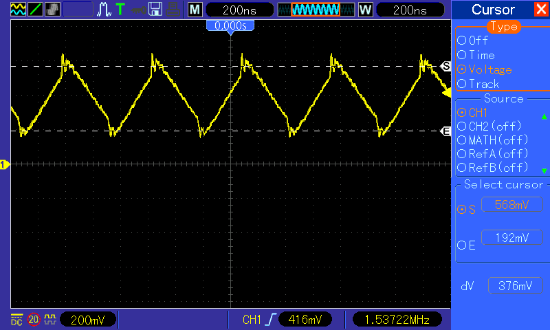

Am eingang habe ich ein Labornetzteil mit 6,2V angeschlossen und als
Batterie einen 3,7V Lipo. Am LDO hängt kein Verbraucher dran, da
bedeutet der Lipo und der IC werden nur versorgt.
ich habe zum Testen einen 2,2Ohm Widerstand hinter die Spule in Reihe
geschaltet um den Spulenstrom zu messen. Laut meinen Berechnungen komme
ich dadurch auf einen Spulestrom von ca 78mA. Der 3,7V Li-Po wird laut
Multimeter aber nur mit 30mA geladen
Woher kommt die differenz zu stande?

sehen wir da auf dem Bild ein Dreieck von 400mVss bei 1,5 MHz? Ist das
die Spannung über dem 2,2 Ohm Shunt?
Hast Du vielleicht den Spitzenwert des Stromes ausgerechnet und nicht
den Mittelwert?
Erzeugt das Multimeter keinen Messfehler, falls zum Akku hin noch 1,5
MHz überlagert sind?
30mA könnte knapp die Hälfte von 78mA sein, wenn man Verluste
unterstellt.
Mit den 2,2 Ohm hast Du die Schaltung bereits deutlich verändert. Es ist
davon auszugehen, daß der Wandler deutlich weniger Leistung bringt.

ja sind knapp 376mV Differenz zwischen den Peaks über dem shunt
> den Mittelwert?
Sind zwar jetzt nicht 79mA wie im anfangs-post geschrieben, aber da
hatte ich glaube ich mal Widerstands-toleranzen eingerechnet
Müsste soweit doch passen wenn ich mich nicht vertan habe.
zum Lipo ist ein Kondensator parallel, der strom ist da ziemlich
ripple-frei
> unterstellt.
weniger Leistung ist schön und gut, aber was ich mich frage ist:
Wenn durch die Spule knapp 80mA-85mA fliessen und mein einziger
Verbraucher  der Lipo mit 30mA dranhängt, wo fliessen die übrigen 50mA
hin?
