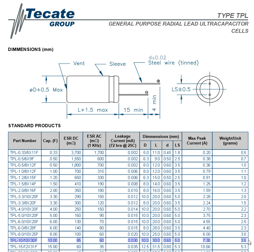

> Du wirst einen SuperCap oder UltraCap im Bereich um 1..2F brauchen...
ich muss dazu nochmal dummfragen - hab gerade mal bei Reichelt
geblättert, die haben all so zwischen 3,6 u. 5,5V - muss ich dann
mehrere in Reihe schalten??
Moderator (Firma: Titel) Persönliche Seite #5560899
Klaus schrieb:
> die haben all so zwischen 3,6 u. 5,5V - muss ich dann mehrere in Reihe
> schalten??
Ja. Und im Prinzip Balancer-Widerstände parallel. Oder eine andere
Schaltung, die ein zu hohe Spannung pro Kondensator verhindert.
Das Unschöne an diesen Dingern ist übrigens der recht hohe Leckstrom,
der dir beim Batteriebetrieb hüsch reinfunken könnte:. Du brauchst als
etwa 5 von den 10F (oder den 5F) in Reihe, um letztlich auf die 2F (oder
das 1F) zu kommen:
https://www.capcomp.de/kondensatoren/ultracap-selbstentladung.html
Du meinst da aber nicht die alten GoldCaps mit ihrem untauglich hohen
Innenwiderstand?

Moderator (Firma: Titel) Persönliche Seite #5561688
ichbin schrieb:
> Am Akku hilft der nix weil die Spannung dadurch nicht höher wird.
Aber der Innenwiderstand des fast leeren Akkus (denn Klaus schrieb:
"bei geringerer Akkuspannung") wird durch den parallel geschalteten
UltraCap auf ein paar mOhm reduziert.
Die Sache mit der Flachleitung würde ich aber auch noch mal anschauen
und den Spannungsabfall über diese Leitung bei Last mal messen...
