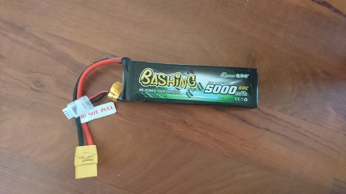

ich komme aus der Modellbau Welt und habe daher nur nebenbei Erfahrungen
in der Elektronik sammeln können.
Ich setze 99% fertige Lösungen sodass ich mich darum bisher nie kümmern
musste.
Nun habe ich erstmalig vor zwei LiPos in die Luft zu bringen. Daher
meine Frage...
Kann ich die LiPos einfach zusammenschalten? Also einen zweiten Akku
Anschluß Stecker anbringen und zwei Akkus anklemmen um die doppelte
Leistung zu erhalten?
Es handelt sich um 50C LiPos 11.1V 5000mAh. Am Ende sollen 11.1V
10000mAh raus kommen.
Gibt es da vielleicht fertige Module oder ähnliches wo man mehrere LiPos
anstecken und einen Ausgang hat?
Vielen Dank.
Gast #5943405
Das geht. Aber darauf achten das sie beim zusammenstecken exakt die
selbe Spannung haben (sehr wichtig). Und es sollten idealerweise die
selben Typen sein. Am besten paarig kaufen und dann nur paarig nutzen.
Es gibt Y-Kabel um zwei Akkus zusammenzustecken. Musst halt nur mal bei
Google schauen.
Erstmal rausfinden was du da für einen Stecker dran hast.

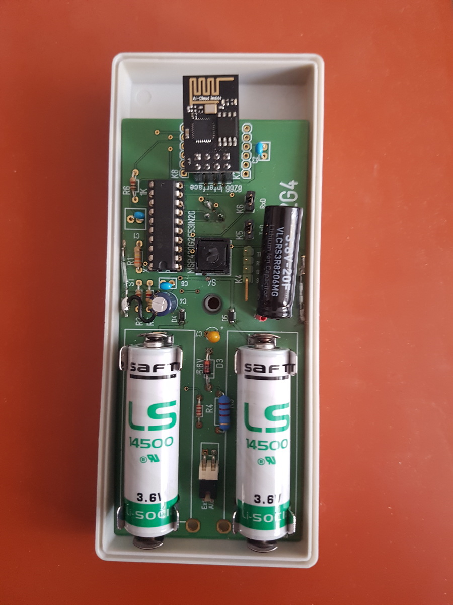

Ich habe für mein Melder-Projekt zwei Lithiumprimärzellen über zwei
Shottkydioden parallel geschaltet und damit die Kapazität von 2,6Ah
auf 5,2Ah verdoppelt.
Diese Dioden sind im beiliegendem Foto oberhalb er der Batterien zu
sehen.
Die zwei Dioden reichen aus, da es vermutlich nicht ums Laden der Akkus
geht, ausserdem liegt eine Parallelschaltung und keine Serienschaltung
vor.
Gast #5943423
Martin schrieb:
> gleiche Spannung
Bei Entkopplung mit Shottkydioden wird zunächst der Akku mit dem
besseren Ladezustand und damit höheren Spannung entladen. Damit gleichen
sich die Akkus aneinander an.
Die beiden Dioden verhindern auch,  dass ein Akku den anderen lädt.
Gast #5943427
Aber bei nem 50c Modellbauakku erwartet man da etwas höhere Ströme. Da
müssten dann die Dioden wohl auch etwas größer ausfallen ;-)

Die wichtiger Frage ist, was passiert wenn ein Akku defekt ist und einen
Kurzschluss macht.
Darum habe ich die Dioden aus meiner Anwendung nicht empfohlen.
Aber es gibt sicher Dioden mit den notwendigen Strom.
Die Dioden können in die Leitungen eingefügt werden.
Bei 11V hält sich der Verlust, der durch den Spannungsabfall an den
Shottkydioden entsteht, in Grenzen.
