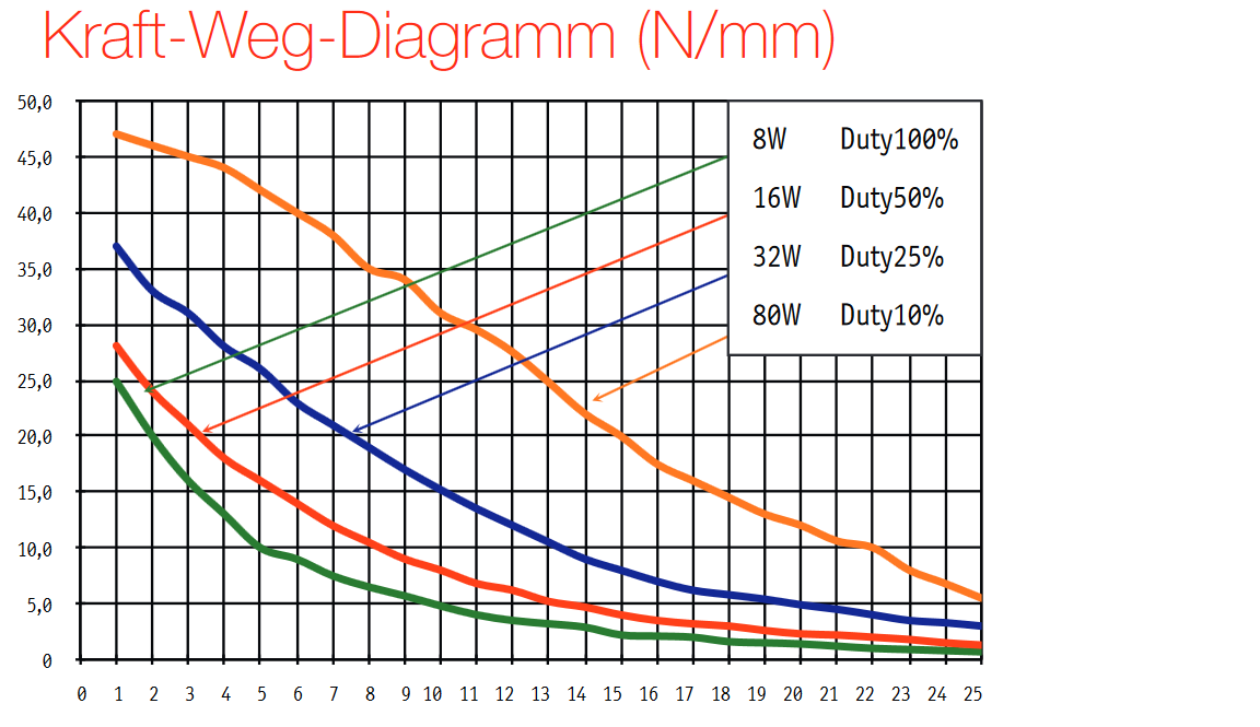

Etwas weniger technische Antwort: weil ich dadurch Kosten sparen kann.
Man kann Spule und Magnetkreis unterdimensionieren, da einerseits auf
Kühlung verzichtet wird (Vergussmasse, Kühlkörper...) und andererseits
die Auslegung "am Limit" gefahren wird. Z.B. sind magnetische
Flussdichte zu Strom nicht linear, die Kurve läuft in die Sättigung. Ich
erkaufe mir z.B. im extrem ineffizienten fast schon gesättigten Bereich
ein paar N des Elektromagneten durch viel Leistung. Wenn die
Einschaltdauer / Effizienz keine Rolle spielt: perfekt. Wenn ich 100%
Einschaltdauer benötige, muss ich halt ein dafür ausgelegtes Produkt
kaufen, welches ziemlich sicher größer, schwerer, teurer... ist.
Eine typische Anwendung sind die elektrischen Türöffner - mir fällt der
Fachbegriff nicht ein.
Ein anderes Beispiel dafür z.B. ein Hubmagnet Conrad:
https://www.conrad.de/de/hubmagnet-drueckend-2-nmm-56-nmm-12-vdc-8-w-intertec-its-ls3830b-d-12vdc-502546.html
Das Bild zeigt das Kraft/Weg-Diagramm des Hubmagneten bei
unterschiedlicher Leistung.
