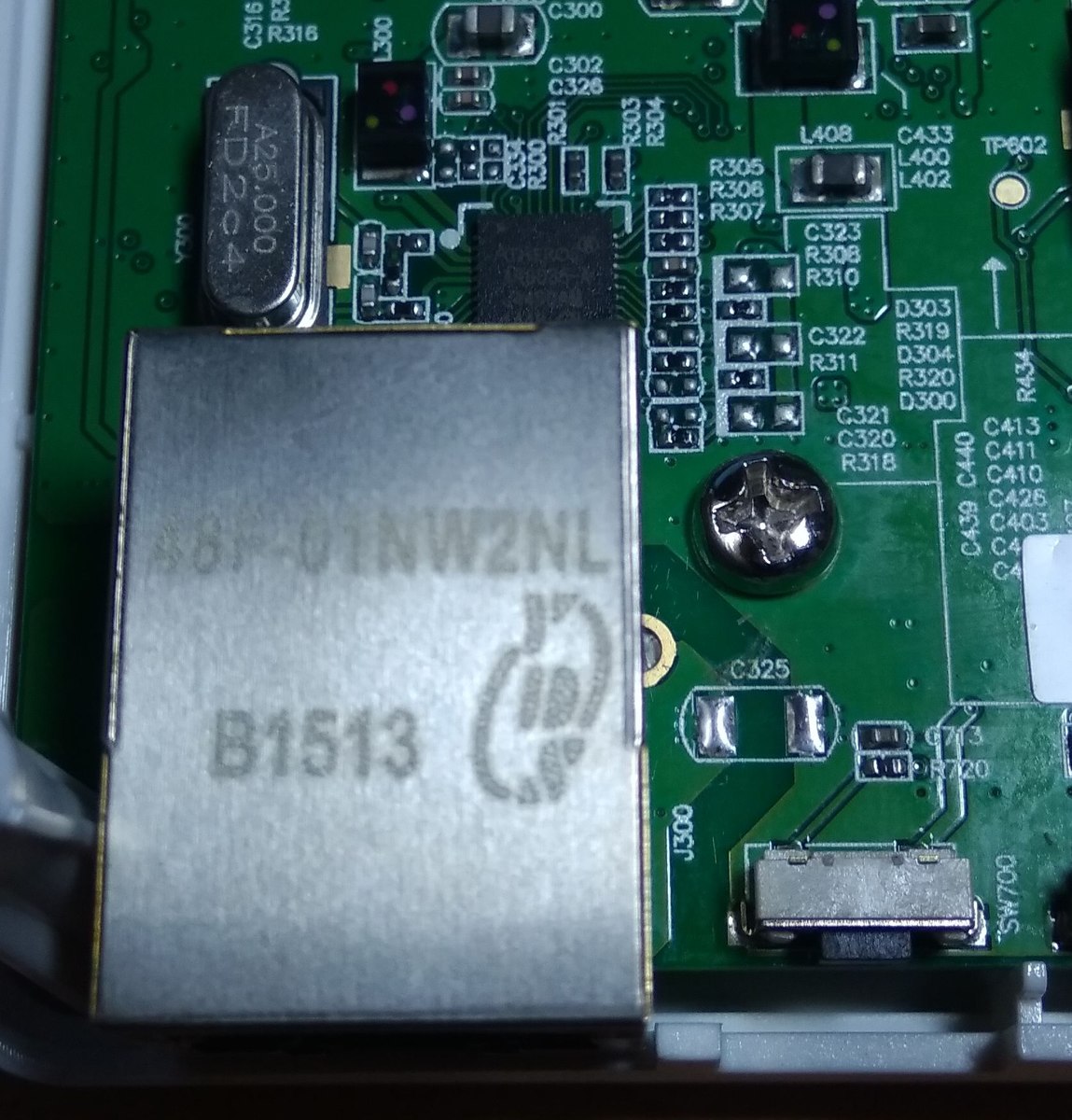

Bin gerade dabei einen Powerline Adapter zu reparieren dessen primärseitiger Glättungselko den Deckel hoch gemacht hat. U.a. ist auch die gezeigte Drossel direkt vor dem Gleichrichter defekt (kein Durchgang). Gleichrichter dahinter ist OK. Ersatz für die Drossel zu beschaffen dürfte schwierig werden. Höchstens aus einem alten Netzteil was ausschlachten wobei die oft komplett ohne Beschriftung sind. Oder einfach überbrücken? Wie würde sich das auswirken (in der Praxis)?
Sebastian R. schrieb: > U.a. ist auch die gezeigte Drossel direkt vor dem Gleichrichter defekt > (kein Durchgang). In welcher Richtung? Denn dass die so ganz ohne Verfärbung durchgebrannt sein könnte, ist eigenartig...

Das ist eine Gleichtaktdrossel zur Funkentstörung, sollte man nicht einfach überbrücken, ausser zu Testzwecken. Solche Drosseln gibts in allen Größen, da findet man schon was passendes.

Sebastian R. schrieb: > würde sich das auswirken Einen 22mH-Drossel gegen Drahtbrücke ersetzen gibt garantiert mehr Störungen auf der Leitung. Wir leben in einer Wegwerfgesellschaft. Schmeiß das Ding weg. Ein LAN-Kabel wäre die einfache Lösung.

Lothar M. schrieb: > Denn dass die so ganz ohne Verfärbung durchgebrannt > sein könnte, ist eigenartig... Das kann ich mir schon vorstellen. 22 mH bei dieser geringen Größe bedeutet dünnen Draht. Die Wicklungen haben genug Widerstand, um den Gleichrichter im Kurzschlußfall zu schützen, müssen aber selber daran Glauben.
@lkmiller: In keiner Richtung Durchgang! Habe sie ausgelötet und alle 4 Anschlüsse gemessen: Widerstand unendlich. Auch auf der Unterseite keine Brand- oder Schmauchspuren. Als defekte Bauteile habe ich identifiziert bzw. ersetzt: Schaltregler-IC, Primärelko, Feinsicherung 1A und die Gleichtaktdrossel (siehe Foto).

Teo D. schrieb: > Aber beide Wicklungen gleichzeitig hin??? 0,001qmm brennt ratzfatz weg.
hinz schrieb: > Solche Drosseln gibts in > allen Größen, da findet man schon was passendes. Ich schaue gerade bei Ali, kann aber nix passendes finden. Der Abstand der Pins an der defekten Drossel ist 5*7mm. Außenmaße: 9*9mm.
Teo D. schrieb: > Hatte schon mal, das der Draht sehr schlecht an den Beinen verlötet war, > kalte Lötstelle. Ist hier nicht der Fall. habs ,ot der Lupe kontrolliert. Teo D. schrieb: > Aber beide Wicklungen gleichzeitig hin??? JA.

Sebastian R. schrieb: > Ich schaue gerade bei Ali, kann aber nix passendes finden. Der Abstand > der Pins an der defekten Drossel ist 5*7mm. Außenmaße: 9*9mm. Die sind schon extrem winzig. Da ging es nur darum, die kleinstmögliche CMC zu nehmen. Deren Wirkung ist vorhanden, aber vielleicht etwas gering... :) Wie sieht's aus - kann man nicht auch was Größeres unterbringen? Denn etwas, nur etwas, ein ganz klein wenig größer... fände man schon etwas leichter. Auf dem Bild scheint rechts davon Platz zu sein. Wie ist es mit der Höhe? Und wären nicht sogar in Richtung vorne und hinten noch einige mm mehr Platz? Notfalls würde ich sogar die Leiterbahn entfernen, um eine passende CMC "verdreht" platzieren zu können. Kurze Drähtchen täten es nämlich auch, um wieder alles funktional zu verbinden.
Wenn Du die Drossel testweise! überbrückst, tut der PL-Adapter denn dann wieder, bevor Du Dir Gedanken über eine neue machst?
Bye, bye, Winzling. schrieb: > Wie sieht's aus - kann man nicht auch was Größeres unterbringen? Naja nach links und hinten ist noch 1mm Platz. Nach "vorne etwa3 mm und nach rechts dicke 1cm. Ich habe mal eine CMC geordert die dann mit Drähten angelötet wird. Sven L. schrieb: > Wenn Du die Drossel testweise! überbrückst, tut der PL-Adapter denn dann > wieder, bevor Du Dir Gedanken über eine neue machst? Ja, ohne Probleme. Die CMC kommt aber wieder rein und erst dann nehme ich sie endgültig in Betrieb. Noch etwas habe ich entdeckt: zwischen Masse und dem Abschirmblech der LAN-Buchse waren noch Keramikkondensatoren angebracht die einen KS hatten. Die möchte ich ebenfalls ersetzen. Bauform ist 1206 - aber welche Spannungsfestigkeit und Kapazität?

Sebastian R. schrieb: > Ich habe mal eine CMC geordert die dann mit > Drähten angelötet wird. Hoffentlich mit ähnlicher Induktivität (2 x 22mH). Diesen Wert zu sehr zu reduzieren, hätte auch miese Folgen.
Bye, bye, Winzling. schrieb: > Hoffentlich mit ähnlicher Induktivität (2 x 22mH). Ja. Ich weiß nur noch nicht wie ich die defekten Keramikkondensatoren ersetzen soll...

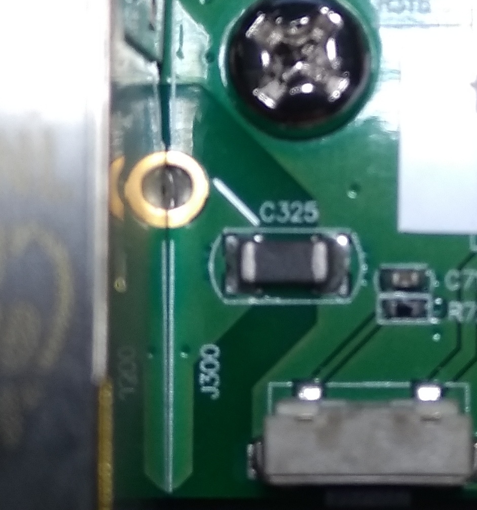

Sebastian R. schrieb: > Noch etwas habe ich entdeckt: zwischen Masse und dem Abschirmblech der > LAN-Buchse waren noch Keramikkondensatoren angebracht die einen KS > hatten. Die möchte ich ebenfalls ersetzen. Bauform ist 1206 - aber > welche Spannungsfestigkeit und Kapazität? Sebastian R. schrieb: > Ich weiß nur noch nicht wie ich die defekten Keramikkondensatoren > ersetzen soll... Na, wie wäre es denn dann mit Lupen-mäßigen Bildern aus allen denkbaren Blickwinkeln? Vielleicht (er)kennt ja jemand etwas. Alternativ (oder zusätzlich) kann man auch aus deren Position in einem möglichst fehlerlosen abgezeichneten Schaltplan... auf Funktion sowie passende Werte schließen. Aber einfach nur darüber beklagen bringt niemanden weiter - weder Dich,noch uns. ;-)

Hier mal ein Foto. Es geht um C325.

In anderen Geräten findet man da 1nF/2kV.
hinz schrieb: > In anderen Geräten findet man da 1nF/2kV. Mittlerweile sind mir noch zwei baugleiche Powerline-Adapter in die Hände gefallen und da wollte ich interessehalber mal die Kapazität bei dem oben abgelichteten Bauteil messen. Laut Bestückungsdruck ein Kondensator....und ein anderes Bauteil würde an dieser Stelle mMn auch keinen Sinn machen. Und auch hier war ein satter KS zu messen! Die vermeintlichen Kondensatoren sind optisch ohne Beschädigungen. Die Farbgebung (grau-schwarz) kenne ich auch eher von Ferriten. Nur Zufall, dass in allen Geräten die Kondensatoren einen KS haben? Oder eine Fehlbestückung?

Es sieht so aus, als ob C325 die Isolationsbarriere überbrückt. Dann müßte es ein Y1-Kondensator sein, üblicherweise 1-2nF. Wenn der kurzgeschlossen ist, kannst Du sekundärseitig einen Stromschlag bekommen, der FI könnte auslösen - ohne dass die Funktion dieses Netzgerätes unbedingt beeinträchtigt sein muß.
Bye, bye, Winzling. schrieb: > a.) das "Zielbauteil" des Fotos... gar nicht abgelichtet ist > (so daß also Deine Beschreibung nicht zutreffen kann)? Das "Zielbauteil" C325 habe ich bereits entlötet. Daher auf dem Foto nicht zu sehen. :-) Mark S. schrieb: > Es sieht so aus, als ob C325 die Isolationsbarriere überbrückt. Sehe ich genauso. Mark S. schrieb: > Dann müßte es ein Y1-Kondensator sein, üblicherweise 1-2nF. Es sind sogar zwei dieser Kondensatoren verbaut: einer auf der Oberseite der Platine, der andere auf der Unterseite - jeweils zwischen Schaltungsmasse und der Abschirmung der LAN-Buchse. Bei den drei Adaptern sind die insgesamt sechs Kondensatoren alle "kurz". Das kommt mir doch sehr seltsam vor zumal sie ja eine sehr hohe Spannungsfestigkeit haben aber keine äußeren Beschädigungen, wie man sie oft bei Geräten z.B. nach Blitzeinschlag findet, zeigen.

Sebastian R. schrieb: > Das "Zielbauteil" C325 habe ich bereits entlötet. > Daher auf dem Foto nicht zu sehen. :-) Na, das hattest Du aber auch schon gewußt... ;-) ...dann eine Frage in Zusammenhang mit dessen Aussehen u. Farbgebung zu stellen (bzw. aufgrunddessen induktive BE zu vermuten - und so dem bisherigen Konsens "= C (Y-C)" zu widersprechen, also wiederum eine Re-Reaktion zu provozieren), mit dem Verweis auf ein leeres Bild... grenzwertig. :-P Also, grundsätzlich würde ich mich (wie gesagt: "Cxxx = C!") den Meinungen von hinz und Mark anschließen. Ohne vorhandenes Bild aber sehe/n ich / wir nichts... Sebastian R. schrieb: > optisch ohne Beschädigungen. Die Farbgebung > (grau-schwarz) kenne ich auch eher von Ferriten. ...und kann / können deshalb nicht auf Deine Vermutung bezüglich pot. Zusammenhänge gerade dieser Farbgebung mit einer ausschließlich oder zumindest wahrscheinlich möglichen Deutung als "typ. Erscheinung eines Induktors" eingehen. Solltest Du an diesen Einschätzungen also doch noch Interesse haben - bitte liefere ein solches nach. :)

Sebastian R. schrieb: > Siehe Anhang So sieht ein 1nF/2kV MLCC X7R eben aus.
Naja, das heißt noch nicht, dass der als Y1-Kondensator spezifiziert ist. Selbst in den Wandwarzen billigster Machart finden sich an dieser Stelle die blauen Scheiben (Durchsteckteile) und keine SMD-Bauformen.
Naja, das heißt noch nicht, dass der als Y1-Kondensator spezifiziert ist. Selbst in den Wandwarzen billigster Machart finden sich an dieser Stelle die blauen Scheiben (Durchsteckteile) und keine SMD-Bauformen. Sebastian R. schrieb: > jeweils zwischen > Schaltungsmasse und der Abschirmung der LAN-Buchse. edit: An dieser Stelle sollten die allerdings auch ausreichen!
