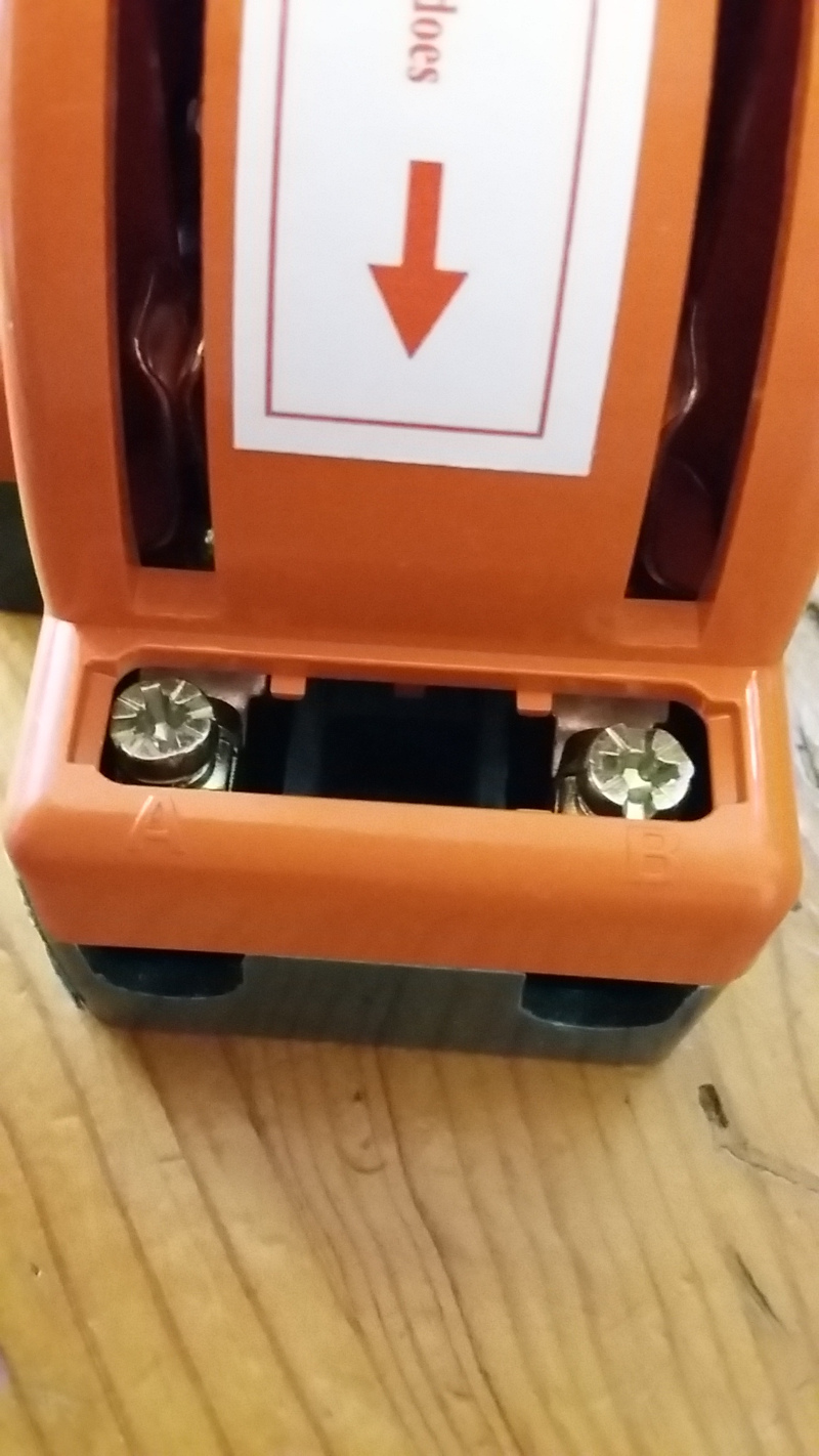

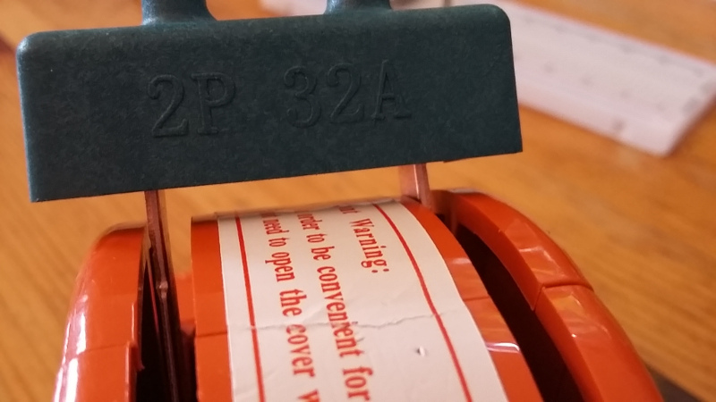

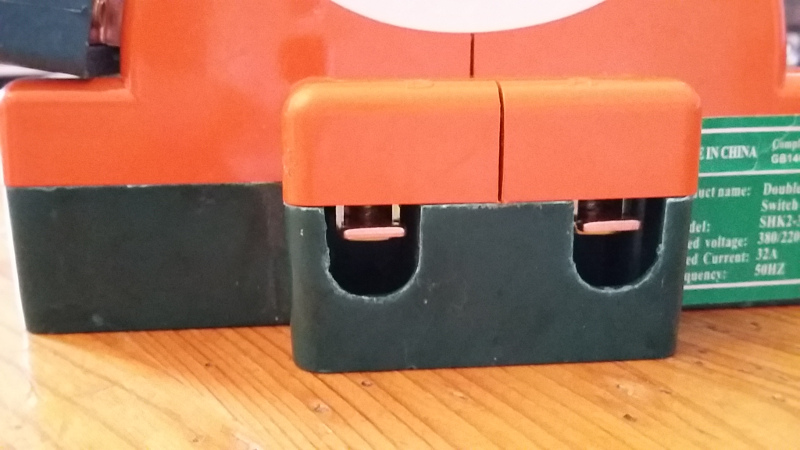

Heute habe ich einen Schalter bekommen, den mein Sohn für eine kleine
Seilwinde (nur 19 Volt 2A) benutzen wird.
Es ist dieser Artikel.
https://de.aliexpress.com/item/32A-2-Pole-Double-Throw-DPDT-Bidirectional-Knife-Safety-Disconnect-Switch/1735981962.html
Den Schalter gibt es auch mit mehr Kontakten und für größere Ströme.
Lasst mal die angehängten Detail-Fotos auf euch wirken und stellt euch
vor, daran würde eine schwere Maschine mit 12000 Watt hängen.
Im ersten Bild hat sich die Abdeckung der Schraubklemmen gelöst, nachdem
ich den Schalter ein paar mal auf dem Tisch hin und her gedreht hatte.
Die Abdeckung ist nur lose rein geklemmt.
Im zweiten Bild sieht man, wie leicht die Anschlüsse von außen berührbar
sind. Da komme ich mit meinem Fingern schon ganz leicht ran, wie ist das
erst bei Kindern? Dei anderen vier Schraubklemmen sehen ebenso aus.

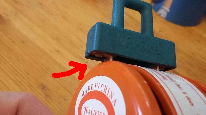

Im dritten Bild sieht man die beiden Kupferfarbenen Hebel unter dem
Griff. Der griff sieht brüchig aus. Wenn er abbricht, liegen diese
Stromführenden Teile ganz offen.

Gast #5210598
Ich habe das Problem gerade hinzugefügt. Für mich ist da kein Problem,
weil ich den Schalter nur für 19V verwende. Mir tun aber die Chinesen
leid, die mit so etwas ernsthaft arbeiten müssen.
Ich frage mich, ob es dort so etwas wie den VDE gibt.
Immerhin ist an einer Seite ein Etikett angebracht auf dem Steht "Comply
with standard: GB14048.3-2002". Und "Rated Voltage 380/220V, Rated
Current: 32A".
Gast #5210606
und?
schau doch mal schütze an, das sind die Schrauben und Kontakte auch mit
den Finger berührbar.
Eventuell ist der Schalter ja für einen Schrank/Gehäuse gedacht was den
Berührungsschutz sicherstellt.

Moderator (Firma: Titel) Persönliche Seite #5210627
Nein. Sind sie nicht. Auf jeden Fall nicht, wenn sie nach heutigen
Richtlinien in Maschinen verbaut werden. Die sind zumindest
Fingersicher.
https://de.wikipedia.org/wiki/Fingersicherheit
https://www.elektrofachkraft.de/ist-beruehrungsschutz-notwendig#axzz4yUizNVKl
Nie&nimmer darf dieses Ding für mehr als Schutzkleinspannung eingesetzt
werden. Und die 380V sind ja wohl der Witz aus dem letzten Jahrtausend,
als es noch 220V an der Steckdose gab.
Merke: es gibt nichts, was die Chinesen nicht noch schlechter machen
könnten...

Moderator (Firma: Titel) Persönliche Seite #5210708
Peter II schrieb:
> aber diese sollte immer noch zulässig sein
Du kannst gerne Haare spalten, aber nicht meine. Bau einfach diesen
obigen Schalter in ein Gerät ein und lass den Spezi von der
Berufsgenossenschaft kommen. Der wird dir dann zum Ausbau raten und dir
die richtigen Normen und anzuwendenen Richtlinien für deinen /konkreten
Anwendungsfall/ nennen.
Wenn du die Klemmen mit einem abschließbaren Schaltschrank wegsperrst
und evtl. sogar noch eine Plexischeibe davor machst, dass keiner
reinfallen kann, dann ist das was grundlegend anderes, wie wenn die
offen auf der Küchenplatte liegen, wie das ein Schalter zum
Einschalten einer Küchenmaschine auch tut...

Moderator (Firma: Titel) Persönliche Seite #5210749
Tja, der Witz ist aber: das Ding ist gefährlich. Und wenn das der
elektrisch Unbedarfte an sein Gerät montiert, dann hätte das Ding, das
offenbar nur genau 1 Einsatzzweck haben kann, so nicht imporiert werden
dürfen.
Stefan U. schrieb:
> Im dritten Bild sieht man die beiden Kupferfarbenen Hebel unter dem Griff.
Mit ein wenig Glück kann man den Hebel sogar abziehen...
Eigentlich hättest du den gar nicht bekommen, sondern bestenfalls beim
Zoll mal kurz anschauen dürfen, bevor er zurückgeht oder eingestampft
wird...

Gast #5210758
Ne der ist festgeschraubt. Dafür kann man die Schraube fast berühren.
