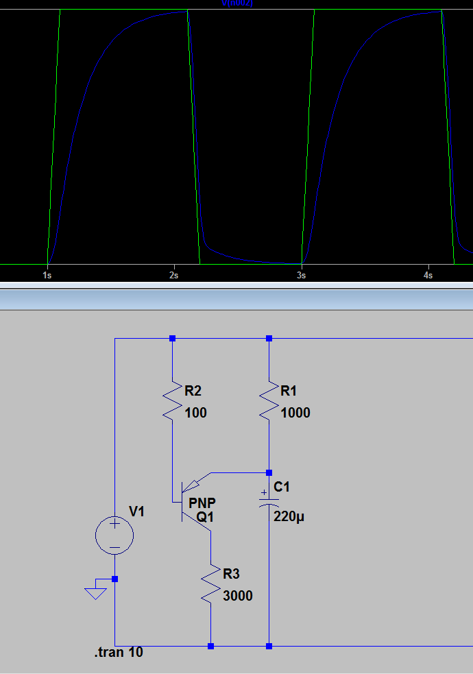

Und zwar habe ich eine periodische 12V Rechteckspannung gegeben, welche
aktuell ein LED Leuchtmittel versorgt.
Mein Ziel ist es, zwischen Spannungsquelle und Leuchtmittel eine
Schaltung zu hängen, welche das Einschalten des Leuchtmittels um etwa
0.2 Sekunden verzögert. Beim Ausschalten soll es keine Verzögerung
geben, es soll also direkt ausgehen wenn die Eingangsspannung auf 0V
fällt.
Mir kam da ein einfaches RC Glied als Idee. Parallel zum Kondensator
würde dann ein Schmitt Trigger oder ein Komparator kommen, welcher bei
über 8V durchschaltet, was etwa einer Verzögerung von 0.2 Sekunden
entspricht.
Da ich nicht beeinflussen kann, ob bei 0V einfach keine Spannung anliegt
oder ein Schalter geöffnet ist, kam das Entladen über eine Diode
parallel zum Widerstand nicht hin. Ich dachte dann an einen Transistor,
aber im nachhinein ist mir dann aufgefallen, dass das so auch nicht
funktionieren würde.
Da stellt sich mir die Frage, wie kann ich den Kondensator C1 dazu
bringen, sich zu Entladen wenn die Spannung auf 0 Volt fällt (Es aber
immer noch ein geschlossener Stromkreis ist) oder der Kreislauf geöffnet
wird und ich keine Verbindung von VCC nach GND habe?
Meine zweite Frage ist, beim Testen ist mir aufgefallen, dass der
Kondensator erst sehr schnell Entladen wird, und dann nur noch sehr
langsam, woran liegt das?
Wenn mir jemand weiter helfen könnte wäre ich euch sehr sehr dankbar!

#5426141
Nexus N. schrieb:
> woran liegt das
Vergiss deine 3000 Ohm.
Deine Schaltung sieht nur so aus:
        +----1000R----+
0V/12V -+             +---C--- Masse
        +--100R--|<|--+
Geladen wird also über 1000 Ohm,
entladen über Diode und 100 Ohm
b is 0.7V, dann ist die Diode aus,
und der Rest entlädt sich nur über 1000R.
Es dürfte eher egal sein, dein Schmitt-Trigger
wird deinen deutlich häheren Schaltpunkt haben.
OP #5426163
Völlig richtig ihr beiden, danke! Dass da ab ~0.7V über R2 nichts mehr
fließt hatte ich völlig außer acht gelassen... Das mit dem Transistor
funktioniert natürlich so auch nicht.
Dann ist diese Frage auf jeden Fall beantwortet.
