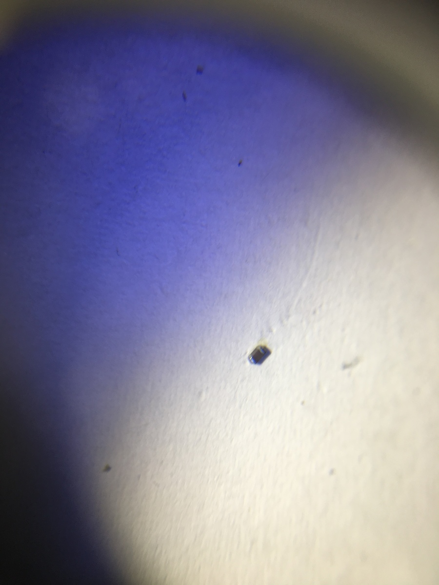

stehe aktuell vor einem Problem.
Kurz zur Vorgeschichte:
Hatte an meinem Motorrad einer BMW S1000RR den Fehler dass die Zündspule
vom Zylinder 1 nicht angesteuert wird. Kurzerhand ein anderes
Motorsteuergerät eingebaut läuft wieder auf allen 4 Zylinder.
Danach habe ich mal das Motorsteuergerät sauber geöffnet und musste
Feststellen dass sich wohl durch die Belastung bzw die Vibration ein SMD
Bauteil gelöst hat. Nun steh ich aktuell vor dem Problem dass ich trotz
Internet Suche nicht fündig geworden bin um welches Bauteil es sich
hierbei handelt. Da ich ja nicht weiß wie rum dieses eingelötet war und
ich durch eine falsche Polung nicht unbedingt mein Steuergerät schießen
möchte.
Eine Beschriftung oder Aufdruck ist nicht erkennbar.
Bitte um Hilfe und Unterstützung bei meinem kleinen aber doch recht
großem Problem. Ein neues Steuergerät kostet aktuell stolze 800€
zuzüglich Einbau und Programmierung. Das möchte ich jetzt wo ich dem
Fehler sowieso schon so nah bin gerne vermeiden.
Lg Christian

Das sieht (*soweit man bei dem Photo was sehen kann) nach Keramic-C aus,
der hat keine "Polarisierung".
Grundsätzlich, wenn dieses Bauteil, ohne Markierung irgend eine Art,
zwei nicht tauschbare Anschlüsse hätte, dann müßte der ja so verpackt
sein, daß seine Ausrichtung nicht verwechselbar wäre. Irgendwas wäre
dran, Farbstrich, abgeschrägte Kante, etc.
* bessere Aufnahme wäre nicht möglich?

Man kann es auf deinem Foto schlecht erkennen, aber es sieht ganz nach
einem dieser karamell braunen Kondensatoren aus. Das sind üblicherweise
MLCC Kondensatoren ohne Polung.
Wenn möglich würde ich den vorher allerdings den Kondensator beim heilen
Gerät vorsichtig auslöten und ausmessen. Die Bauteile sind innen
filigran aufgebaut und können bei mechanischer Belastung leicht Schaden
nehmen den man so mit den Augen nicht sieht.
Wenn er schon abfällt, dann liegt der Verdacht nahe, das der Kondensator
dabei auch Schaden genommen hat.

Och, die halten schon einiges aus, der hat diesen "Abfall" schon
überlebt.
Allerdings vermute ich eher, dass nicht der der Grund für den Ausfall
ist, sondern die lausigen Lötstellen insgesamt. Denn mir sind zwar schon
Spulen oder DCDC-Wandler von der Platine gerüttelt worden, aber noch nie
so ein winziger und leichter Kondensator...
Wenn er natürlich nicht von selbst abgefallen ist, sondern bei der
Demontage heruntergehebelt wurde, dann kann es sein, dass die
Metallkappen auch abgerissen sind. Ein prüfender Blick ist da sicher
sinnvoll.

Nach den Fotos sieht es jedenfalls nicht danach aus. Am BE sieht man
noch metallisch glänzende Enden, auf der Platine hängen keine
Metallkappen.
Aber, ohne es selbst in Händen zu halten, kann man es nicht genau sagen.
@Christian: Warum lötest du das BE nicht einfach wieder ein und testest
das Steuergerät?
Kannst du sicher sagen, dass es nicht bei der Demontage beschädigt
wurde?
Es gibt auch Messgeräte, mit denen man das Teil messen könnte. Wenn da
ein sinnvoller Wert (E12-Reihe) herauskommt: ein neues Teil beschaffen.
Wenn nur ein Zylinder nicht arbeitet: könnte es nicht sein, dass der
Schaltungsteil viermal auf der Platine zu finden ist?
Leider sieht man auf dem Foto wegen der Abschattung nicht, ob das Teil
parallel zu dem darunter liegenden Widerstand liegt. Wenn ja, dann
müsste ev. diese Kombination leicht zu finden sein. Dann dort mal eines
auslöten und messen.

Wenn die Polung erstmal vermeintlich egal ist (Bauteil hat ja auch meine
Markierung wie eine Diode) dann werde ich dieses erstmal wieder einlöten
und ins Moped einbauen / schauen ob genau der gleiche Fehler noch
vorhanden ist oder nicht und den Fehlerspeicher auslesen.
Die Bilder habe ich durch ne Lupe machen müssen ... deshalb sind diese
so bescheiden das Bauteil ist gerade mal ein oder 2 mm groß wenn
überhaupt. Mit dem Fokus oder Zoom der Kamera hat das nicht
funktioniert.

Ich habe zweifel das das fehlende Bauteil die Fehlerursache ist und das
Steuergerät auch selbst nach dem einlöten eines neuen, gleichwertigen
Bauteils wieder funktioniert.
Das Bauteil sieht auch für mich nach einem Kondensator aus.
Kondensatoren in der Größe dienen meist zum filtern hochfrequenter
Störungen auf digitalen Signalen oder Versorgungsspannungen. Die
Tatsache das ein Anschluss auf einer recht großen Kupferfläche
angeschlossen ist welche am äußeren Rand der Leiterplatte geführt wird
legt den Schluss nahe das es sich um die Masse handelt was die
Filtertheorie stützen würde.
Da nun solche Störungen nur im Extremfall zu Funktionsstörungen führen
glaube ich das das Steuergerät noch mindestens einen weiteren Fehler
aufweist. Ich würde es also nach der Reparatur dieses spekulativen
Kondensators nicht gleich wieder sicher ins Gehäuse verpacken.

Mal angenommen, das Bauteil wäre defekt, was würdest du dann schicken?
Wenn es aber nicht defekt ist, was spricht dann gegen einen
Wiedereinbau?
Fazit: einbauen (lassen, wenn man sowas selber noch nie an einem 800€
Gerät gemacht hat und kein passendes Werkzeug hat) und testen.
Wenns dann geht noch einmal über die Lötstellen schauen und evtl.
nachlöten.
Wenn dann nicht geht, ist der Fehler woanders. Auch dann mal deutlich
und genau über die Platine schauen...
