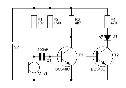

ich habe spontan übernommen für einen Freund einen Spaß für seinen
Doktorandenhut (nächsten Dienstag) zu basteln.
Das Ziel ist recht einfach: Ich möchte mit dem was ich da habe (d.h.
standard transistoren, widerstände und billiges (Piezo?)Mikrofon
http://de.farnell.com/projects-unlimited/aom-4542p-r/microphone-omni-pcb-9-7mm/dp/1193029
) eine LED so ansteuern, dass sie aufleuchtet wenn er spricht oder laute
geräusche um ihn herum zu hören sind (so genau muss das nicht
differenzierbar sein).
Dazu dachte ich mir - nehme ich doch die standard Klatsch schaltung wie
im Anhang und auch unter
Beitrag "Klatschschaltung berechnen"
Alles für diese Schaltung habe ich da - nur weiß ich nicht, wie ich sie
am besten so finetune, dass der sensitivitätspegel erreicht wird, den
ich mir wünsche. Ich habe auch schon LTSpice an, weiß nur nicht, wie ich
das Mikrofon am besten simuliere. Einfach ein veränderbarer Widerstand?
Nur weiß ich nicht, wie ich die Sensitivität des Mikros aus dem
Datenblatt dann umrechne um zu sinnvollen aussagen zu kommen.
Ich habe nicht viel zeit für das Projekt und würde gerne einfach eine
Freude machen - wenn mir jemand hier kurz unter die arme greifen könnte,
wäre das großartig!

Zur Geschichte der Sensitivität: die ist im schnitt -42dB.
Normale Sprache in 1m Abstand wird so mit 60dB (Schaldruckpegel)
angegeben.
Das Mikrofon hat eine Impedanz von 2.2kOhm.
Ich weiß nicht, wie ich alles zusammenbekomme:
-42dB = 20 log (DeltaImpedanz/2.2kOhm)?
mit DeltaImpedanz = Impedanzänderung bei was für einem Schalddruck?
Irgendwas fehlt mir da generell an Background...
