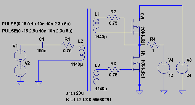

Gast #2960165
"messen" klingt gar nicht so blöd.
Hab grade in LTSpice simuliert :-) man kann scheinbar einen IRF1404 mit
200ns Deadtime problemlos treiben. Das stellt ein Vielfaches meiner Last
dar.
Als Koppelfaktor habe ich k=sqrt(1-Streu/haupt) angenommen. Sollte doch
richtig sein, oder?
Ohne Last fließen aber irgendwie Querströme.. warum? :-)
Ich werde die Energieübertragung an anderer Stelle mit einem geeigenten
Trafo machen.
Der Grund, warum ich frage, war nur, dass ich noch Platz auf der Platine
habe- aber relativ wenig. die GateDriveTransformer würden noch locker
draufpassen.
Ich werde einen kleinen Flyback mit dem LT3750 bauen.. kennt da jemand
einen Kern für minimale Leistungen?^^ dürfen gerne 10W sein... hab jetzt
auch Platz für was größeres - da extern. Bringt mehr Designfreiheiten.
Aber unnötig Platz verschwenden is natürlich wieder schade :-(
