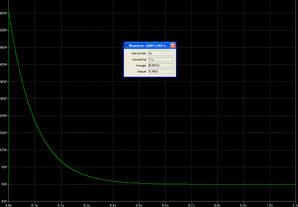

Ich will einen Kondensator über einen Strombegrenzenden Widerstand
innerhalb einer Sekunde aufladen. Dazu hab ich folgende Werte:
C = 4000 uF
t = 1s
U = 55V
tau = R*C
5*tau = C_voll_geladen --> tau = 1s/5
                           tau = 0,2s
                           R = tau/C
                           R = 0,2s/4000uF
                           R = 50 Ohm
Der maximale Strom zu Beginn beträgt 1,1A (simuliert mit LTSpice) und
sinkt nach einer e-Funktion ab, soweit so gut.
Nun ergibt sich jedoch als Verlustleistung an diesem 50 Ohm Widerstand
von 60 Watt (U*I). Diese Verlustleistungskurve fällt exponentiell
innerhalb von 400ms wieder auf null Watt. Die Durchschnittliche
Verlustleistung beträgt nach einer Sekunde dann nur noch ca. 5,5 Watt.
Meine Frage ist nun die Auswahl des Widerstandes. Muss ich unbedingt
einen 50Watt Widerstand nehmen, welcher sehr teuer ist, oder kann ich
auch einen mit 10Watt nehmen. Halten Widerstände mit geringeren
Nennleistungen das überhaupt aus für diese Zeit?

Die maximale Leistung von Widerstand ist ja hauptsächlich durch die
mögliche Wärmeabgabe begrenzt. In einer Sekunde schafft man ihn kaum zu
erwärmen. Es kommt jetzt noch daran an, wie oft denn der Ladevorgang
stattfinden, hat er genug zeit zum abkühlen?
Ich behauptete einfach mal, das sogar ein 5W Widerstand ausreicht.

Das kann Dir nur der Hersteller des Widerstandes sagen (bzw ins
Datenblatt schreiben).
Die Erwärmung durch Dauerleistung ist nicht den Problem, wohl aber die
mechanische Belastung durch den Temperaturschock. Der Widerstand bekommt
Risse, die Keramik springt. Unterschliedliche Modelle sind
unterschiedlich empfindlich.

Bei den meisten Drahtwiderständen sagt man (auch der Hersteller) 10fache
Nennleistung für 5s sind OK. Die thermische Masse des Widerstandsdraht
fängt die Temperaturerhöhung ab. Es reicht hier ein 5W Drahtwiderstand.
Steht alles im Datenblatt.
Nimm z.B. folgendes Datenblatt:
http://www.vishay.com/docs/28717/cma0204.pdf
Auf S62/63 siehtst du ein Diagramm, welche Leistung für welche Zeit
zulässig ist. "Continous Puls Load".
Ein solches sollte für jeden Widerstand verfügbar sein.
Danach suchst du dir den aus. Lege das am besten mit guter Reserve aus.
Wichtig: Das von mir angegebene Datenblatt dient nur als Beispiel - wie
man daraus entnehmen kann ist ein MELF dieser Baureihe nicht für diese
Last geeignet. Probiers mal mit einem 0207 oder einem 2512 Dickschicht,
und schau dir diese Datenblätter an.

Man kann es auch übertreiben. Kein Mensch hat gefordert, das den Elko
mit einem winzigen MELF-Widerstand zu entladen! Auch 2512 ist nicht
wirklich das Mittel der Wahl! Für Pulsentladungen oder kurzzeitige
Hochlastentladungen braucht man thermische Masse im Widerstandselement.
Schichtwiderstände sind dafür denkbar schlecht geeignet, auch wenn der
verlinkte Typ anscheinende ganz gut ist. Drahtwiderstände sind schon
besser, aber WIRKLICH gute Pulswiderstände sind Volumenwidersände, wo
das gesamte Widerstandsvolumen mit dem leitfähigen Material gefüllt ist.
