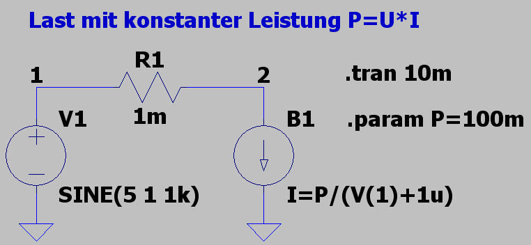

Simuliere gerade in LTspice einen DCDC Wandler welcher eine Batterie
aufladen soll. Um den Wirkungsgrad über den vollen Betriebsbereich zu
ermitteln würde ich gerne den Ausgang mit einer konstanten Leistung,
allerdings variabler Spannung, belasten.
Hat jemand von euch eine Idee wie man das am besten anstellen könnte?
Gast #5352400
Danke für eure Beiträge, jedoch suche ich leider was anderes.
Den DCDC muss ich am Ausgang mit einer konstanten Leistung belasten. Die
Ausgangsspannung möchte ich dabei allerdings verändern können.
Im Prinzip eine Art Regler.

Nein eben nicht. Die Quelle (DCDC) verhält sich wie eine
Konstantleistungsquelle. Exakt diese Leistung muss ich am Ausgang auch
wieder "verheizen", allerdings bei verschiedenen und einstellbaren
Ausgangsspannungen. Deine Lösung verheizt jedoch abhängig von der
Ausgangsspannung eine konstante Leistung.
Das geht mit deiner Lösung doch nicht oder? Mag dir nichts unterstellen
wenn schlussendlich doch ich unfähig bin deine Lösung zu verstehen ;-)

Udo K. schrieb:
> Dann nimm doch eine Spannungsquelle als Last?
Habe mir eine andere Lösung erwartet aber verwende jetzt schlussendlich
doch eine Spannungsquelle. Danke!
Jack schrieb:
> .STEP PARAM Vout 1 50 1
Die Schaltung ist ein Step up mit konstanter Leistung. Da kann man nicht
mal eben seine Ausgangsspannung steppen. Diese stellt sich einfach je
nach Belastung ein. Trotzdem Danke.

Ändere nicht ständig deine Aussage:
MiMa schrieb:
> ... bei verschiedenen und einstellbaren
> Ausgangsspannungen. ...
Verschieden, einstellbar. Merkste was?
Nebenbei, das ist nicht das Steppen der Ausgangsspannung, sondern das
Steppen eines Parameters - den ich mir erlaubt habe Vout zu nennen. Mit
dem kann man eine Last parametrisieren.
MiMa schrieb:
> Udo K. schrieb:
>> ... Aber die Spannung muss er schon selbst einstellen..
> Genau. Ich brauche aber eine Lösung welche das übernimmt :-)
Einfach in Beitrag "Re: Konstante Last in LTSpice" in B1
als V(1) einbauen. Ein bisschen Mitdenken kann man ja wohl erwarten.
> Ausgangsspannungen.
Um deine Konstantleistungsquelle zu testen, brauchst du nur einen
einfachen Widerstand der den Arbeitsbereich der Quelle abdeckt, denn die
Quelle bestimmt in deinem Fall die Leistung, der Lastwiderstand bestimmt
den Arbeitspunkt der Quelle. Je nach Last stellt sich die Quelle so ein,
dass die Leistung konstant ist, sonst wär´s ja keine
