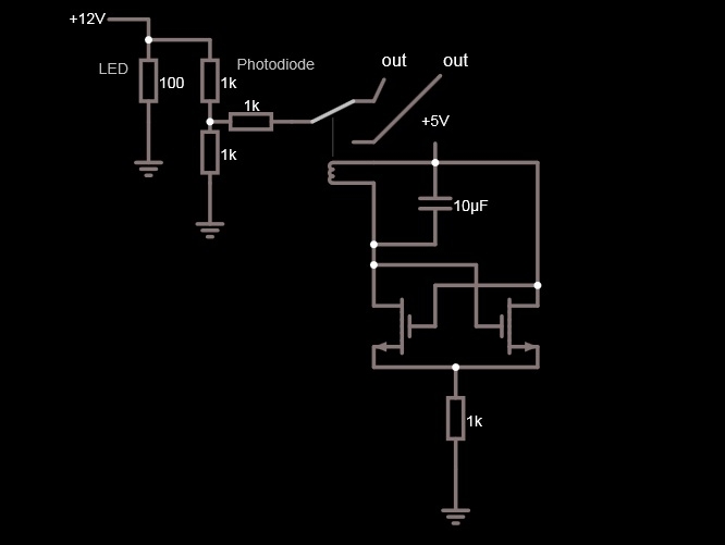

Stefan U. schrieb: > Für zwei unterschiedliche Fragen sollte man zwei separate Threads > eröffnen. > > Irgendwie kommt es mir wie eine Hausaufgabe vor. Habe ich recht? > > Ansonsten verstehe ich deine Sätze nicht wirklich, kann daher nicht > helfen. Es war meine erste Frage bei euch Die Oszillatorschaltungen sind für die Ansteuerung eines Relais (einmal mit und einmal ohne Feder) so das es immer hin und her wechselt, welches Relais (einmal mit und einmal ohne Feder) weiß ich noch nicht in Circuit Simulator Applet gibt es nur die Art Relais mit Feder ich suche "sehr einfache" Oszillatorschaltungen ich möchte sie aber erst einmal simulieren mit dem Relais zusammen simulieren, bevor ich mir die Komponenten kaufen, soll ja nicht um sonst sein.

N. S. schrieb: > Die Oszillatorschaltungen sind für die Ansteuerung eines Relais (einmal > mit und einmal ohne Feder) so das es immer hin und her wechselt, Dafür braucht man doch nur das Relais und sonst nix. Vielleicht noch einen Kondensator damit es nicht so laut ist...
N. S. schrieb: > Die Oszillatorschaltungen sind für die Ansteuerung eines Relais (einmal > mit und einmal ohne Feder) so das es immer hin und her wechselt, > welches Relais (einmal mit und einmal ohne Feder) weiß ich noch nicht > in Circuit Simulator Applet gibt es nur die Art Relais mit Feder > Jetzt verstehe ich, Du suchst keine Oszillatorschaltung sondern eine Kippstufe, Multivibrator oder so ähnlich. Wenn man den Begriff Oszillator verwendet, spricht man in der Regel von höheren Frequenzen. Gut, es gibt auch Uhrenquarze, die arbeiten mit 32,768 kHz. Relais ohne Feder = bi-stabil ------------------------------ Bi-stabile Kippstufen, die auch bi-stabile Kippglieder oder Flip-Flops genannt werden, haben zwei stabile Zustände, die auch dann erhalten bleiben, wenn das Eingangs- bzw. Steuersignal nicht mehr vorhanden ist. https://www.elektronik-kompendium.de/sites/slt/1208271.htm Relais mit Feder = a-stabil --------------------------- (a-stabile Kippstufe oder der a-stabile Multivibrator) https://www.elektronik-kompendium.de/sites/slt/0310131.htm Ein A-stabiles Relais wäre z.B. ein Stromstoßrelais. http://www.mercateo.com/kw/stromsto(df)schalter(20)12v/stromstossschalter_12v.html > ich suche "sehr einfache" Oszillatorschaltungen ich möchte sie aber erst > einmal simulieren mit dem Relais zusammen simulieren, bevor ich mir die > Komponenten kaufen, soll ja nicht um sonst sein. So eine Kippstufe, wie Du sie brauchst, setzt man am besten mit einem 555er Timer um. Das wurde Dir ja hier schon gesagt. Den 555er Timer gibt es auch in LTspice als Modell. Hier eine kurze Anleitung. http://www.embeddedcomponents.com/blogs/2008/03/simulating-the-555-ic-with-ltspice/ mfg klaus

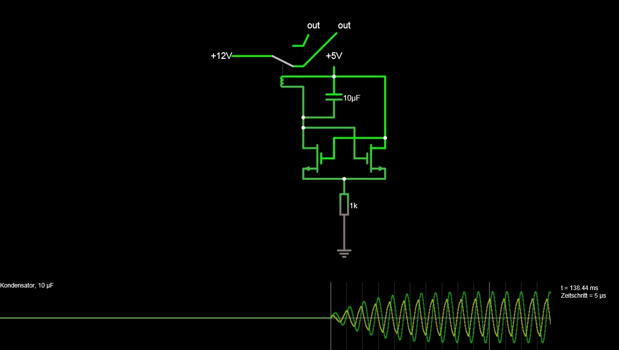

Daher habe ich mich ja an euch gewannt, da es in Circuit Simulator Applet (ohne Spannungsteilerschaltung) "ewig" schwingt im Anhang zu sehen und in DoCircuits sehr schnell abklingt wer es gern erstellen in Circuit Simulator Applet erstellen möchte, der entsprechende link: http://www.falstad.com/circuit/circuitjs.html?cct=$+1+0.000005+3.5993318835628396+58+5+50%0Aw+560+208+560+256+0%0Aw+688+288+688+192+0%0Aw+608+192+688+192+0%0Aw+560+256+560+272+0%0Aw+688+352+688+336+0%0Aw+624+352+688+352+0%0Aw+560+352+624+352+0%0Aw+560+336+560+352+0%0Aw+688+288+688+304+0%0Aw+560+272+560+304+0%0Aw+640+272+560+272+0%0Aw+640+320+640+272+0%0Aw+608+288+688+288+0%0Aw+608+320+608+288+0%0Aw+608+256+560+256+0%0Aw+560+192+608+192+0%0Ag+624+432+624+464+0%0Ac+608+192+608+256+0+0.00001+0.001%0Ar+624+352+624+432+0+1000%0Af+608+320+560+320+16+1.5+0.02%0Af+640+320+688+320+16+1.5+0.02%0A178+496+160+560+160+1+1+0.2+0+0.05+1000000+0.007+20%0AO+560+144+576+112+0%0AO+560+176+624+112+0%0AR+496+160+432+160+0+0+40+12+0+0+0.5%0AR+608+192+608+160+0+0+40+5+0+0+0.5%0Ao+17+64+0+4099+5+0.1+0+2+17+3%0A diese Oszillatorschaltung(ohne Relais) habe ich aus den Netz "abgebaut" da diese am einfachsten aussah ich werde diese Schaltung in SPICE mal durchprobieren

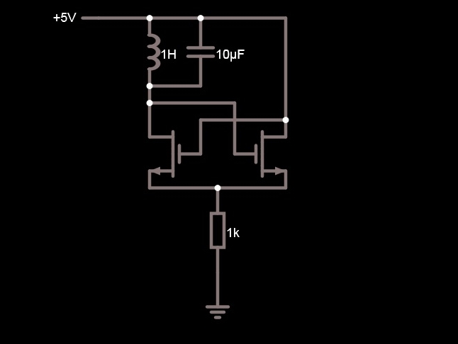

ist diese denn keine Oszillatorschaltung mit Spule und Kondensator Ich habe es in LTspice versucht darzustellen, nur leider ist alles in Englisch, mein Englsch reicht nicht aus um mit LTspice zu arbeiten.

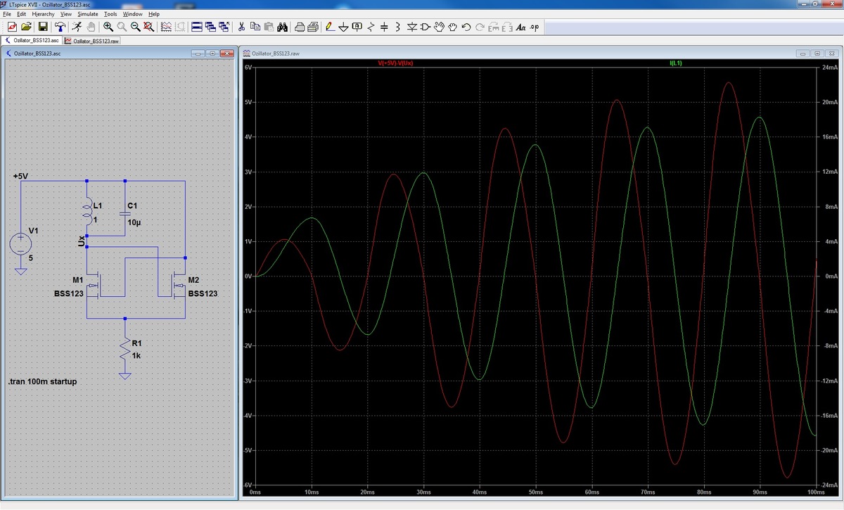

Klaus R. schrieb: > Dieses "Circuit Simulator Applet" nimmt es mit den Schaltsymbolen wohl > nicht so genau. Erst wenn man es ausführt und auf den MosFet geht verrät > es, daß man einen n-Kanal MosFet meint. Zum Glück wurde auch Vt = 1,5 V > mit angegeben. Ich habe einen geeigneten MosFet, den BSS123 in LTspice > und bei Reichelt gefunden. > N. Schulz möchte damit ein Relais ansteuern. > > Wenn man jetzt L = 1 H und C = 10 µF sieht zuckt man erst einmal kurz. 1 > Henry ist ja schon ein echtes Pfund. Diese Induktivität muß man erst > einmal finden. Außerdem kommt man hier auf fast 50 Hz. Für ein normales > Printrelais wäre dies sportlich. > Also, ich kann da nur einen 555er Timer empfehlen, mit 1 Sekunde > Taktfrequenz tickert es dann auch schon schnell. > mfg Klaus >> echt super mit mit LTspice, schade das mein Englisch zu schlecht ist >> 50 Hz war nur damit ich es besser "Circuit Simulator Applet" sehen kann >> man kann ja auch L und C so ändern, dass L für das verwendete Relais passt >> und C variabel hallten, für ein hohen Frequenzbereich >> Sine Wave Generator with a 555 Timer Chip, daran hätte ich nicht gedacht >> schwingt es auch in negativen und im positiven Bereich?
