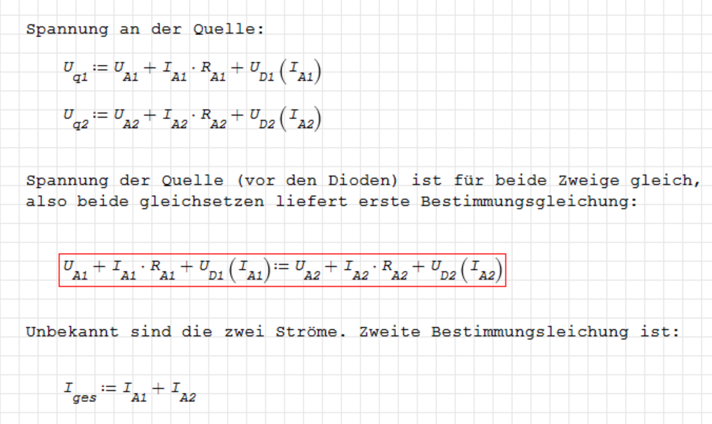

Für den Innenwiderstand habe ich ein Modell (in Abhängigkeit von
Ladezustand und Temperatur). Für die Klemmenspannung bei I=0 ebenfalls.
Die Strom-/Spannungskennlinie der Dioden habe ich aus dem Datenblatt und
durch zwei Polynome (bei Tj=25°C und Tj=125°C) angenähert, zwischen
denen ich linear interpoliere.
Für die Komponenten habe ich also alles, was ich brauche.
Nur für das Gesamtsystem fehlt mir eine mathematische Beschreibung.
Gerne auch mit Fallunterscheidung, je nachdem welche Diode leitet.
Die Schaltung simuliere ich parallel in LTSpice, das funktioniert auch
einwandfrei. Liefert mir aber leider nicht die gewünschte mathematische
Beschreibung.

Gast #5509274
Wie wäre es mit obigem Ansatz? Zwei Gleichungen mit zwei Unbekannten,
also im Prinzip lösbar, auch wenn die Umstellerei für eine analytische
Lösung schwierig sein dürfte.
Günter Lenz schrieb:
> Du rechnest einfach mit einem Spannungsabfall von 0,7V.
Damit wird es dann ein lineares Gleichungssystem und lässt sich direkt
auflösen.

Gast #5510124
Danke, Achim S. So werde ich es versuchen. Wenn ich die erste Gleichung
nach I_A1 / I_A2 (also dem Verhältnis der beiden Ströme) auflöse, kann
ich es direkt analytisch lösen.
Ich werde dazu erst einmal mit 0,5 Volt über den beiden Dioden rechnen.
Dann mit der ersten Lösung für I_A1 und I_A2 die Spannungen aus der
Kennlinie berechnen. Auf diese Art und Weise ein paar mal iterieren, bis
sich die Lösung nicht mehr signifikant verändert.
Das sollte dann ein brauchbares Modell für das Verhalten der Schaltung
ergeben.
