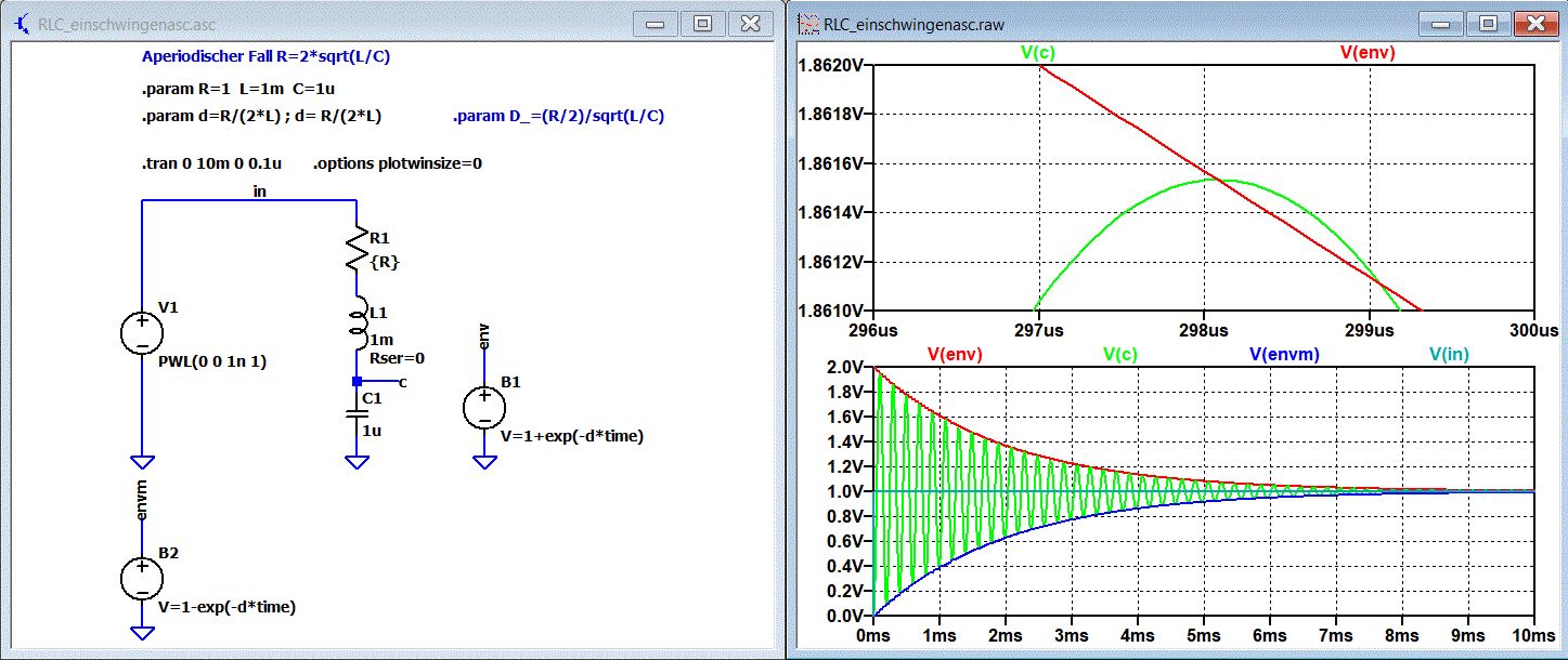

#5787389
Helmut S. schrieb:
> Die Einhüllende hat den Faktor
> e^(-(R/(2*L))*t)
Hier mal eine Simulation mit dem kostenlosen Programm LTspiceXVII von
www.analog.com.
In dem oberen Plot sieht man, dass diese Einhüllende die Spitze der
sindusförmgen Schwingung schneidet.
