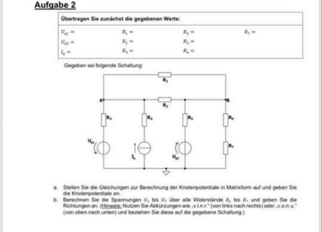

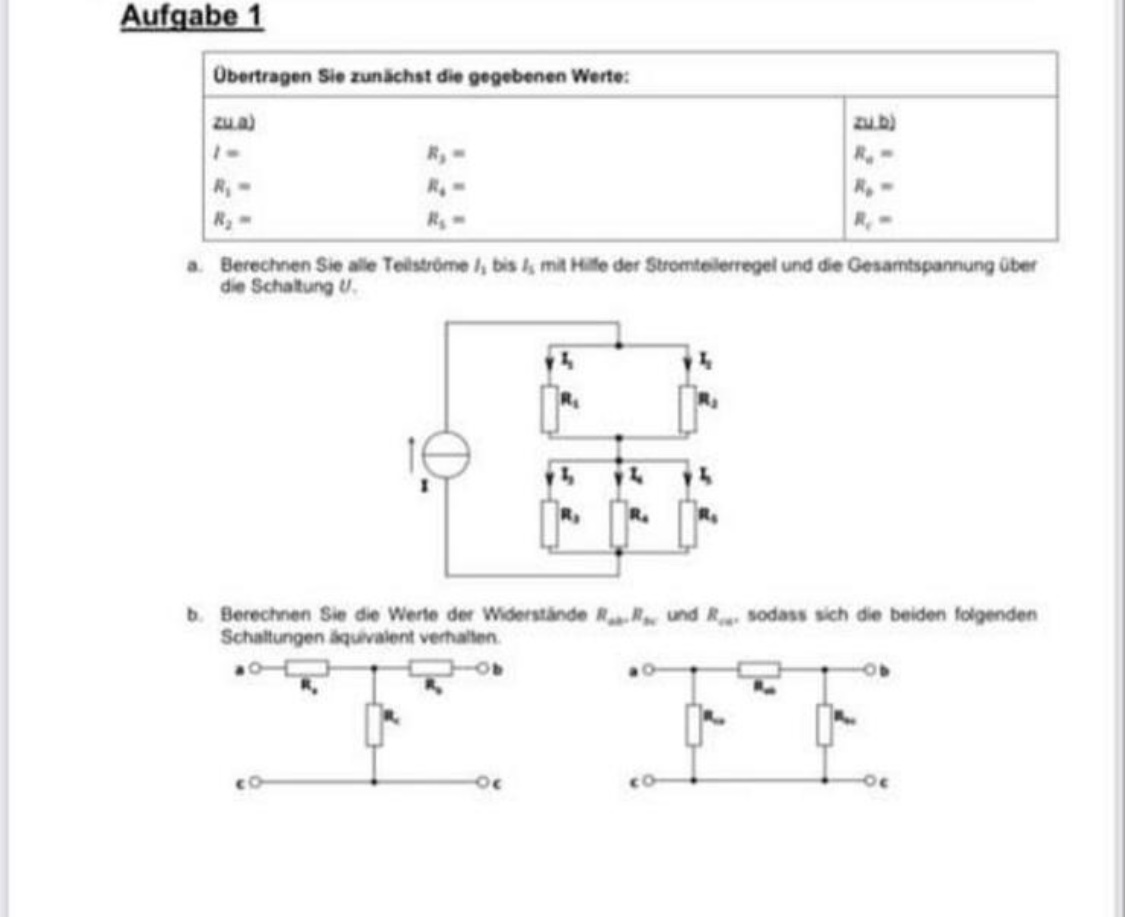

Hallo, Weißt jemand wie kann ich diese Übung lösen ohne Zahlen? Vielen Dank

Omar B. schrieb: > Weißt jemand wie kann ich diese Übung lösen ohne Zahlen? Ja, kein Problem. Allerdings ist der Sinn von Hausaufgaben, dass Du es selber machst, ansonsten lernst Du nichts. Im Unterricht hast Du eh schon gepennt. Dir jetzt auch noch alles auf dem Silbertablett zu präsentieren, ist kontraproduktiv. Also nimm Deine Lehrbuch, und ließ halt alles von Vorne, mache alle Übungen daraus, bis Du an die Stelle kommst, die Dir weiterhilft. Bei Deinem Wissensstand und Lernlust, bist Du da bestimmt einige Wochen beschäftigt. Viel Glück!
Omar B. schrieb: > Weißt jemand wie kann ich diese Übung lösen ohne Zahlen? Mit der Stromteilerregel wie in der Aufgabe verlangt ;-)
Omar B. schrieb: > Weißt jemand wie kann ich diese Übung lösen ohne Zahlen? Den Teil a kannst du ohne Werte nicht lösen. Der Teil b kann formell gelöst werden: https://de.wikipedia.org/wiki/Stern-Dreieck-Transformation

Lothar M. schrieb: > Omar B. schrieb: > >> Weißt jemand wie kann ich diese Übung lösen ohne Zahlen? > > Den Teil a kannst du ohne Werte nicht lösen. Weshalb sollte man diese Aufgabe nicht lösen können?
JensMa schrieb: > Lothar M. schrieb: >> Omar B. schrieb: >>> Weißt jemand wie kann ich diese Übung lösen ohne Zahlen? >> Den Teil a kannst du ohne Werte nicht lösen. > Weshalb sollte man diese Aufgabe nicht lösen können? Ich korrigiere mich: man kann sie lösen, aber es kommt dabei nichts heraus ausser dem, was man sowieso schon im Schaltplan sieht. Nämlich, dass irgendwelche Widerständ zu irgendwelchen anderen Widerständen in Reihe und parallel geschaltet sind.

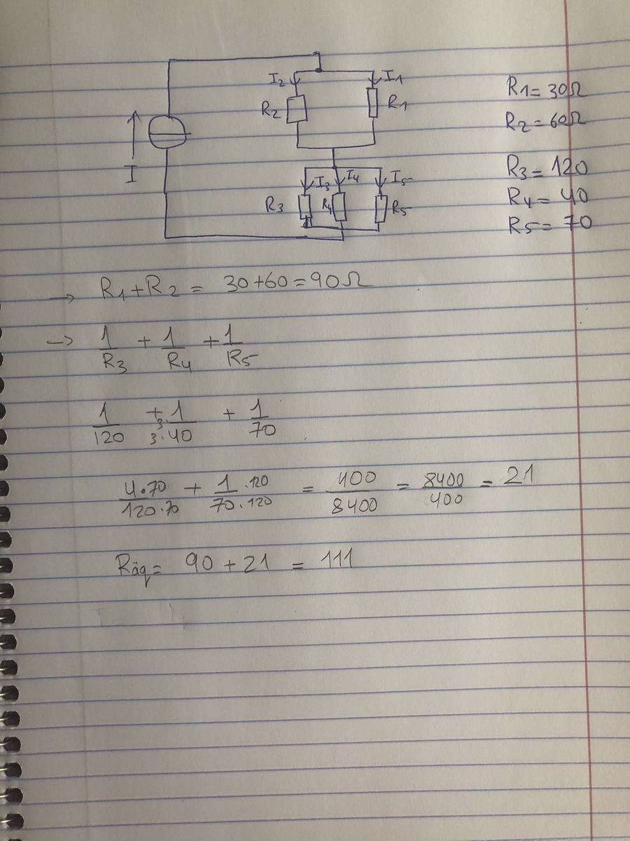

Omar B. schrieb im Beitrag #6756195: > Ich habe 1a gelöst ist meine Lösung Richtig? wenn R1 und R2 in Siemens wären würde ich bei der Addition zustimmen. https://physik.cosmos-indirekt.de/Physik-Schule/Siemens_(Einheit)
R1 und R2 sind parallel?
Beitrag #6756222 wurde von einem Moderator gelöscht.
#6756226
Omar B. schrieb: > R1 und R2 sind parallel? Ja, sind sie. Dann musst Du sie auch so rechnen. EIgentlich...
Omar B. schrieb: > R1 und R2 sind parallel? definiere parallel

> Sie sind eindeutig in Serie geschaltet

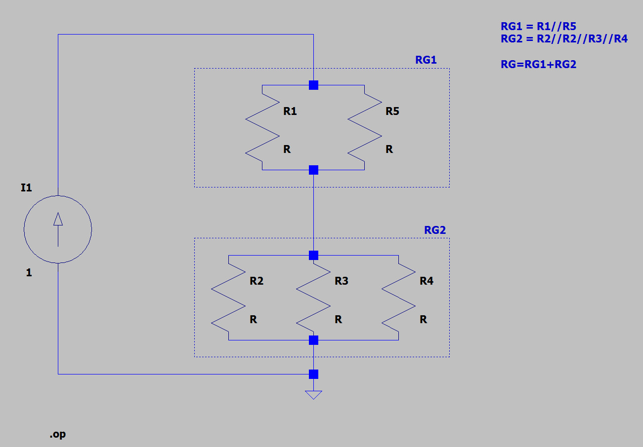

gab es die Frage nicht schon einmal ?! https://www.mikrocontroller.net/topic/521809#new Diese Erklärung hilft sicherlich weiter :-) https://www.eit.hs-karlsruhe.de/hertz/teil-b-gleichstromtechnik/strom-und-spannungsteilung/vereinfachung-von-schaltungen-durch-ausnutzen-von-elektrischen-symmetrien.html https://www.elektroniktutor.de/analogtechnik/netzwerk.html https://www.elektroniktutor.de/analogtechnik/stdrumw.html Die angehänge Datei kann mit diesem kostenfreien Tool geladen und bearbeitet werden. Erhöht die Lesbarkeit und verbessert die Ergebnis-Kontrolle :-) https://www.analog.com/en/design-center/design-tools-and-calculators/ltspice-simulator.html
#6757208
uuups einmal R2 zuviel in der grafik .... :-)

Ich habe die Gleichungen in matrix form gemacht aber ich bin nicht sicher ob meine Lösung richtig ist.Wenn es möglich ,Können Sie bitte mir helfen?

Omar B. schrieb: > Können Sie bitte mir > helfen? wieso? Du antwortest ja nicht! Joachim B. schrieb: > Omar B. schrieb: >> R1 und R2 sind parallel? > > definiere parallel ich meinte dein parallel, was verstehst du darunter? Für mich ist das parallel und warum fragst du?
