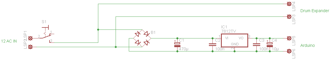

Ich arbeite aktuell an einem Drum Sequencer, der per Arduino läuft. Der
Arduino schickt Midi Signale an einen Drum Expander, der dann auch die
Töne erzeugt.
Ich möchte nun sowohl den Arduino als auch den Drum Expander in ein
Gehäuse stecken und mit nur einem Stromkabel mit Strom versorgen.
Der Arduino verträgt 7-15v dc, der Drum Expander 12v ac. - Da ich mich
mit Stromkreisen nicht wirklich auskenne, würde ich mich freuen, wenn
mir jemand dabei helfen könnte. - Das ganze sollte auch noch einen
An&Ausschalter haben.
Danke!

Gast #3363797
An die Steckdose einen Stecktafo:
http://www.ebay.de/itm/1A-Universal-Netzteil-3-4-5-5-6-7-5-9-und-12V-AC-DC-1000mA-9-Stecker-/360690483909?pt=DE_TV_Video_Audio_Schaltnetzteile&hash=item53fad402c5
Und daran den Schalter (in Reihe)
Dahinter den Drum- Expander
Parallel dazu einen Gleichrichter mit Elko
Steckdose -- Netzteil(link)--2Adern----Schalter-----+----Drum-Expander
                                                     ---Gleichrichter+Elko
#3364398
Hm, ich weiss nicht, ob das alles so gut ist...
Wenn ein Gerät heutzutage noch AC will, heisst das i.a. das intern durch
popelige Delon-Gleichrichtung eine +/-Versorgung des Geräts erfolgt.
Dann knallts, wenn die Massen der beiden Geräte wieder
zusammengeschlossen werden. Selbst wenn da auch ein Brückengleichrichter
sitzt, dürfte es zumindest etwas brummen.
Also:
-entweder 2 Netzteile verwenden
oder
-genaue Eingangsbeschaltung abmalen/suchen und dann entscheiden
oder die Sorglos-Varianten:
-12V AC für das Drum-Dingen, zusätzlich gleichrichten und den Adruino
per galvanisch getrenntem DC/DC-Wandler betreiben
-die Datenverbindungen zwischen den Geräten isolieren (z.B. ADUM)
(Firma: matzetronics) #3364594
Das ist richtig. Knallen tuts nur dann nicht, wenn die Geräte
ausschliesslich durch MIDI miteinander verbunden werden und der Eingang
des Expanders wirklich einen normgerechten MIDI Eingang mit Optokoppler
hat. Dann nämlich sind die beiden Massen galvanisch getrennt und die
Spar-Netzteilschaltung kann funktionieren.
Wenn aber irgendwo extern die Arduino Masse und die Expandermasse
verbunden werden, rummst es wieder.

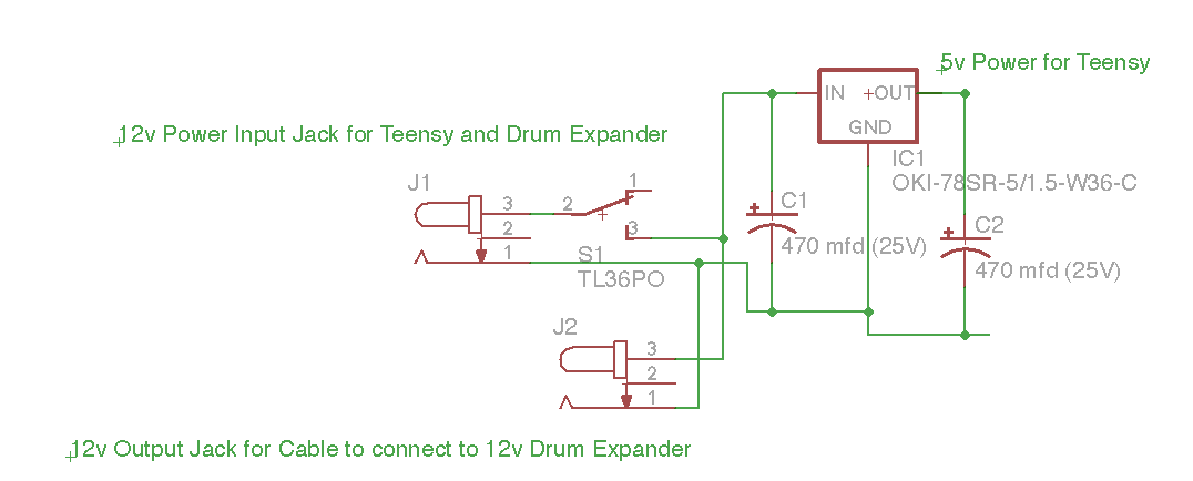

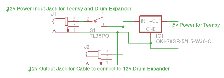

#3370367
Wunderbar! Danke :)
Ich habe noch zwei weitere Fälle, bei denen ihr mir vielleicht
behilflich sein könnten:
- 12v ac zu 5v dc
- 12v dc zu 5v dc
Sprich einmal habe ich dc und einmal ac. Das 5v dc ist ein Teensy 3.0,
die 12v dc/ac Teile weitere Drum Expander :D
ich dachte erst an einem 7805, aber las, dass dieser bei so eine großen
Umwandlung zu heiß werden kann.
(Firma: matzetronics) #3372296
Florian Z. schrieb:
> - 12v ac zu 5v dc
In diesem Fall brauchst du auf jeden Fall einen Gleichrichter und
Siebelko. Denn AC ist ja Wechselspannung, der 5 Voltregler verträgt aber
nur Gleichspannung.
Siehe:
http://www.joretronik.de/Web_NT_Buch/Kap2/Kapitel2.html
Bild 2.2
In deiner Schaltung fehlen ausserdem die wichtigen Kondensatoren vom
Eingang des Reglers zu Masse und vom Ausgang des Reglers zur Masse.
Verbau da welche wie im Datenblatt angegeben.
#3372576
Also der Drum Expander braucht 12v 250mA.
Der Teensy nimmt 3.7v bis 5.5v, wie viel mA weiß ich nicht… Denke mal so
500mA, läuft ja auch über USB.
War ja anfangs beim 7805, aber mir wurde gesagt, dass der zu heiß wird
bei 12v zu 5v.
Sicher das ich die nicht brauche? Hast du doch anfangs vorgeschlagen :)
Will mich nur nicht ärgern und meine ganze große Platine umsonst
anfertigen lassen.
