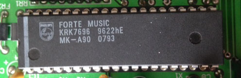

Liebe Leute,
gibt es eine Möglichkeit, den uC zu identifizieren, der auf diesem Board
verbaut ist?
Es handelt sich dabei um ein Tastaturscan-PCB für MIDI Keyboards.
Ich hab schon nach allen Bezeichnungen gesucht, konnte aber nichts
finden...
Könnt ihr mir helfen?
Lg,
Markus

Den Hersteller gibt es leider nicht mehr. So denn ist meine Idee, den IC
auszulesen und auf einen anderen zu flashen wohl hinfällig.
Schade aber danke für deine Hilfe!
Gast #3612617
Naja, du hast evtl. doch ne Chance:
1) Der Hersteller ist bekannt -> Phillips
2) Es ist ein 40-Pinner -> Beliebte Controller wie der 8052 & Derivate
waren im DIP-Gehäuse sehr beliebt
3) Ergo: Such ein DB zum 8052 im DIP-Gehäuse und schau mal, ob du anhand
des Pinnings und des Layouts erkennen kannst ob es ein 8052 o.ä. ist.
4) Wenn die Pinbelegung passt musst du "nur" Glück haben und das Ding
auslesen können (wenn er lesegeschützt ist, was vermutlich der Fall ist,
endet der Versuch hier)...

Ich hatte mal gelesen, dass solche uC zwar lesegeschützt sind, es aber
möglich ist, dies zu umgehen... allerdings hab ich mich mit dem Thema
nicht weiter beschäftigt...

Mach mal einen etwas größeren Ausschnitt der Platine, man sieht ja fast
nur den µC alleine.
Denn ich glaube, oben links was zu sehen, was typisch für einen 8048
oder 8051 sein könnte: Ist das ein Pullup-Array mit 8 Widerständen an
Port 0? Das sind die Pins 32 bis 39. Unten links könnte sich ein Quarz
befinden.
Anscheinend ist es aber irgend eine Maskenversion, da kommt man an das
Programm kaum dran, es wird auch auslesegeschützt sein, und ein
Reparaturversuch ist für die Katz.
Das Philips-Logo ist ja zu sehen, und Philips stellte 8048 und 8051 her.
Über eine Pinbeschaltung konnte ich solche Bausteine auch schon mal
identifizieren. 8048 und 8051 kann man nämlich trotz
Maskenprogrammierung immer noch als ROM-losen Baustein verwenden, indem
man sie auf externes ROM umschaltet.
Wenn es 8048 oder 8051 ist, dann könnte man ja zumindest Datenblätter
wälzen, um zu sehen, ob man noch an das Masken-ROM dran kommt. Was
Philips mal hatte, ist heute oft noch bei NXP, dem Nachfolger, zu
finden.

Es ist ein Forte Music K7696.
ICh hoffe das hilft dir weiter ;-)
Nee - mal im Ernst:
Wie vom "Glühwürmchen" ja schon geschrieben ist das etwas
Kundenspezifisches. Den gibt und gab es so nicht im freien Handel. Das
ist eine Auftragsfertigung für die HErstellerfirma.
Wenn du also einfach nur ein Ersatzteil suchst führt der Weg nur über
die herstellerfirma oder das Schlachten anderer Baugleicher
Defektgeräte.
Ist beides nicht möglich war es das dann zu 99%
Es kann sich dabei um einen ASIC handeln, also einen Baustein dessen
komplettes Innenleben (Hardware) ganz speziell für diese Firma
entwickelt wurde. Allerdings glaube ich das für "diese" Anwendung nicht.
Denn eine Tastaturabfrage ist nichts so spezielles das man dafür die
enormen Mehrkosten in Kauf nehmen müsste.
Vermutlich handelt es sich daher tatsächlich eher um einen
Mikrocontroller der schon im Werk mit dem richtigen Programm versehen
wurde. Ob MAskenprogrammiert oder mit Eprom und bloß "Factory
programmed" sei mal dahingestellt. Das spielt für dich auch keine Rolle.
(Ist Stückzahlabhängig was in der Fertigung billiger ist)
Geht es dir nur darum herauszufinden was die damals eingesetzt haben so
würde ich mal die Datenblätter von den gängigen "verdächtigen"
heraussuchen und das Pinning genau vergleichen. (Also Ub, GND, Xtal
Belegung) Damit sollte es schon einzugrenzen sein.
Bei Tastaturabfrage kommt mir immer als erstes der 80C41/80C42 in den
Sinn. Der wurde sehr lange im PC Bereich dafür eingesetzt.
http://www.alldatasheet.com/datasheet-pdf/pdf/66193/INTEL/N80C42.html
Passt der nicht, dann würde ich noch mal die 80C49/MCS48 Serie sowie die
diversen 8051er von Phillips genauer anschauen. Die würde ich an zweiter
und dritter stelle der Verdächtigen setzen.
Aber wie gesagt: Den Chip zu kennen bringt dir gar nichts ohne das
passende Programm. ISt Programmiererfahrung vorhanden UND hast du ein
Funktionsfähiges Vergleichsgerät so kannst du natürlich ein eigenes
Programm schreiben. Allerdings würde ich in einem solchen Fall dann
einen Schritt weiter gehen und den "alten" Chip durch eine
Adapterplatine mit einem modernen µC ersetzen sofern keine
Zertifizierungsgründe dagegenstehen. BESONDERS wenn es sich um einen
C41/42 oder MCS48 (80C49) Derrivat handeln sollte!
Carsten
