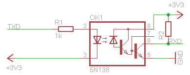

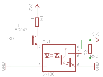

ich würde gerne eine Serielle Schnittstelle galvanisch trennen. Als
optokoppler habe ich gerade nur den 6n138 rum liegen aber irgendwie
bekomme ich es nicht auf die reihe. ich habe auf der einen seite
Tx,3.3V, GND
Auf der anderen Seite Rx, 3.3V, 5V, GND.
Im anhang ist mein versuch. Leider Funktioniert das nicht. Kann mir
jemand sagen wie es richtig geht?
Gruß,
Marc
Edit: mein 2. Versuch war auf der sende seite Tx an pin 2, GND an pin 3

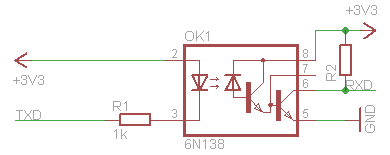

#4069896
@ Marc S. (marc_s86)
>Habe für R2 1K und 10K probiert.
Ist OK.
> das brachte leider keinen Erfolg.
Wie hast du das geprüft? Mit einem OSZI? DMM? Oder einfach einen anderen
uC angeschlossen und der UART geht nicht? Das ist klar, weil die
Schaltung INVERTIERT!
> Habe ich den pullup falsch platziert?
Nein, das passt. Aber du musst den Optokoppler NICHTinvertierend
ansteuern, siehe Optokoppler.

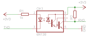

OP #4069909
Das habe ich vermutet und daher als nächstes das hier probiert:
auch das brachte keinen erfolg.

#4069913
@Marc S. (marc_s86)
Du hast auch die falsche VErsion erwischt. Bei DIESEM Optokoppler muss
man die Invertierung am EIngang machen. Die Ausgangsschaltung war OK.
>Testen tue ich das ganze per CP2102(USB-Seriell Adapter), Die Daten
>werden von meinem DMM gesendet,
Ist das überhaupt stark genug, den Optokoppler zu treiben?

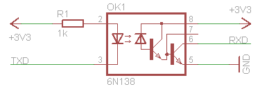

OP #4069945
> @Marc S. (marc_s86)
also ich bin scheinbar zu dämlich.
meine weiteren versuche sind im anhang zu sehen, nichts davon klappt :/
#4069957
@Marc S. (marc_s86)
Ähhh . . ..
Du bist auch ein echter Künstler. Du hast es geschafft, trotz gutem
Willens in ALLE Schaltungen einen fetten Fehler einzubauen, welcher
bewirt, dass es so oder so nicht gehen kann.
Was ist an DIESER Schaltung so schwierig?
https://www.mikrocontroller.net/articles/Datei:Optokoppler_grundschaltungen.png
Damit meine ich die EINGANGSSEITE. DIe Ausgangsseite war hier schon
richtig!
Beitrag "Re: Optokoppler (6n138) Uart"
Es bleibt aber die Frage, ob dein DMM den Optokoppler treiben kann. UNd
versuch es erstmal mit 10K Pull Up am Ausgang.

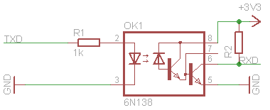

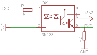

OP #4070067
also so? oder hab ichs immernoch nicht kapiert?
Mein DMM datenblatt sagt:
RS232 Output High Current VOH=2V 2mA
Da das meine erste eigene Optokoppler schaltung ist weiß ich leider
nicht wo ich im datenblatt finde wie viel strom die led braucht..
#4070077
Genau so!
Ok, aber hier brauchen wir den VOL Wert, weil der Ausgang LOW active
arbeitet.
http://pdf.datasheetcatalog.com/datasheet/fairchild/6N138.pdf
Vf ist typ. 1,3V
ICCL ist max. 1,5mA, das sollte man mindesten durch die LED schicken,
besser mehr, sagen wir 2mA
R = U / I = (3,3V - 1,3V) / 2mA = 1kOhm ;-)
Passt perfekt ;-)
OP #4070090
> Genau so!
> arbeitet.
Der steht leider nicht im datenblatt..
> http://pdf.datasheetcatalog.com/datasheet/fairchil...
> Vf ist typ. 1,3V
> Passt perfekt ;-)
jetzt hing es nur noch an der LED die ich dran hängen hatte um zu sehen
ob was passiert ;) LED ab und es läuft! Danke für deine Hilfe!
Anbei mein Vorläufiges ergebnis, falls es interessiert ;)
