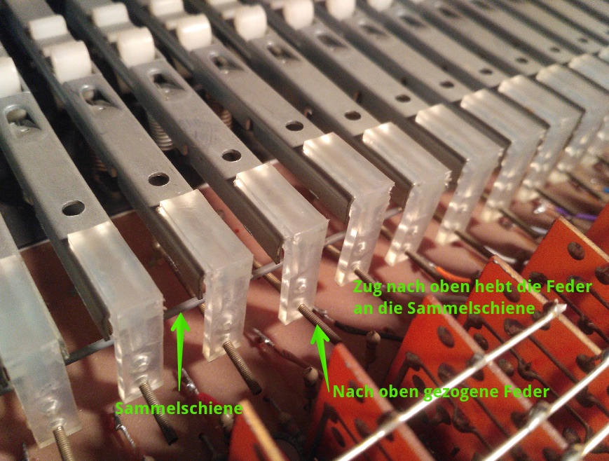

ich habe an der Klaviatur einer ca. 35 Jahre alten elektronischen Orgel
das Problem, dass die Kontakte der Tasten Kontaktprobleme haben.
Im beigefügten Foto könnt Ihr (hoffentlich) das Prinzip der Schalter
erkennen: drückt man eine Taste auf der Klaviatur, so zieht man eine
Feder nach oben, die dann Kontakt zu einem Sammeldraht bekommt.
(So wird das von echten Orgeln bekannte Spielgefühl erreicht, dass der
Ton bereits bei 1/2 bis 3/4 des Tastenwegs erklingt, die Taste aber noch
weiter herunter gedrückt werden kann.)
Jede Feder ist mit einem Tonerzeuger verbunden, bzw. bei meiner
Umrüstung auf MIDI mit einem PIN auf dem MIDI-Board, woraus dann die
MIDI-Events generiert werden.
Ich habe bereits zwei Oktaven verdrahtet und sehe beim Drücken und
Loslassen einer Taste im MIDI-Log teilweise nicht das erwartete
Eventpaar "Note an, Note aus", sondern ein vielfaches dessen.
Nun meine Frage: wie mache ich eine solche Kontaktstelle am besten
wieder gangbar, dass sie zuverlässig kurzschließt?
Ich habe Kupfer-Kontaktpaste (Äronix) zur Hand, wollte vorher aber mal
hier nach Erfahrungen/Meinungen fragen. Dummerweise sind die Stellen
sehr schwer zugänglich. Die Tasten auszubauen will ich mir wenn möglich
ersparen :-)
Vielen Dank vorab & Grüße,
Simon

Gast #5290257
Also erstens: Finger weg von Kupferpaste. Den Mist bekommst Du nicht
wieder weg und der macht nur Ärger.
Zweitens: Finger weg von Glasfaserpinseln. Die Fasern liegen dann
überall rum.
Kannst Du es auseinanderbauen? Dann einzeln reinigen. Ansonsten wird das
halt etwas fummelig.
1. Die Sammelschiene und die Federn mit Kontakt K60 auf einem Tuch
abwischen. Dabei aufpassen, dass das nicht an den Kunststoff kommt,
enthält Alkohol und falls diese Hebel aus Plexiglas sind, das reagiert
auf Alkohol allergisch. Nicht direkt reinsprühen.
2. Die Sammelschiene und die Federn mit feinem Schmirgelpapier (800er
oder feiner) abziehen. Das sollte gehen, wenn das K60 die (harte)
Oxidschicht angelöst hat.
3. Die Sammelschiene und die Federn mit Spiritus oder besser 99%igem
Isopropanol abwischen, um Reste des K60 zu entfernen. Wieder mit dem
Kunststoff aufpassen.
4. Die Sammelschiene und die Federn im Kontaktbereich mit einem
Schalteröl
(https://www.conrad.de/de/kontaktoel-electrolube-eeml200f-200-ml-673373.html)
oder Kontaktfett
(https://www.conrad.de/de/electrolube-kontaktfett-60-ecg6035sl-25-g-673369.html)
abwischen. Nur dünn auftragen. Ja, das Zeug ist teuer. Ist so.
Kein WD-40. Kein Batteriepolfett. Keine Kupferpaste, hatten wir schon.
Keine Hausmittelchen wie Zahnpaste, die würde zwar auch gehen, aber die
bekommst Du von den Federn nicht wieder weg.

Gast #5290297
Was passiert mit Kupfer an Luft? Es korrodiert.
Was passiert mit Eisen (die Sammelschiene ist möglicherweise ein
Stahldraht, sehe ich nicht genau) und Kupfer an Luft und Feuchtigkeit?
Das (edlere) Kupfer oxidiert das (unedlere) Eisen.
Und kontaktmäßig bringen die Kupferpartikel in der Paste gar nichts.
Kupferpaste als Trennmittel in Schraubverbindungen oder Dichtungen
funktioniert, weil das Kupfer da unter Luftabschluss eingepresst ist.
