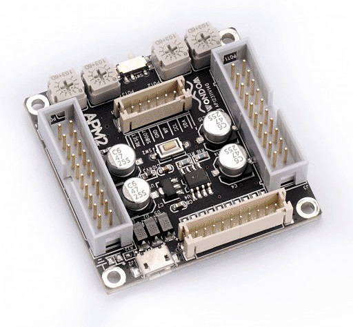

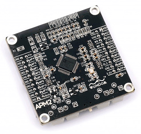

Hallo liebe mikrocontroller-Community,
ich bin selbst leider vollkommen sachfremd. Deswegen seid ihr meine
erste Anlaufstelle und hoffe ihr könnt mir grob die Richtung weisen, in
der ich die Lösung zu folgenden Problemen finde.
Ich möchte aktuell ein Lautsprechersystem- und ein midifiziertes
Vollpedal-Projekt verwirklichen. In beiden Fällen fehlen passende,
meinen Anforderungen entsprechende (for the lack of the proper term)
"Elektronik-Boards".
Deswegen hätte mich einmal interessiert, wie einfach Reverse-Engineering
eines bestehenden, käuflich erwerbbaren DSP- und Midi-Encoder Boards in
Sachen Layout und der Bestückung für einen erfahrenen Elektrotechniker
ist. Die Modifizierung sollte ja dann die kleinere Herausforderung sein.
Gibt es solche Dienstleistungen? Und wenn ja, wer bietet diese
Dienstleistung an? Gibt es dafür Freelancer (vlt. aus Berlin)?
Lässt sich das resultierende Board-Konzept dann praktikabel in
Kleinserie in China herstellen?
Vielen Dank für eure Hilfe,
Dany
Persönliche Seite #5704289
Reverse Engineering von "Elektronik-Boards" ist vermutlich kaum weniger
aufwendig, als so etwas von Grund auf neu zu entwickeln.
Bei dieser überaus vagen Funktionsbeschreibung ("Lautsprechersystem" und
"Vollpedal") kann man natürlich nur raten, was damit gemeint sein
sollte, und was die hübschen Bildchen nun eigentlich darstellen sollen.

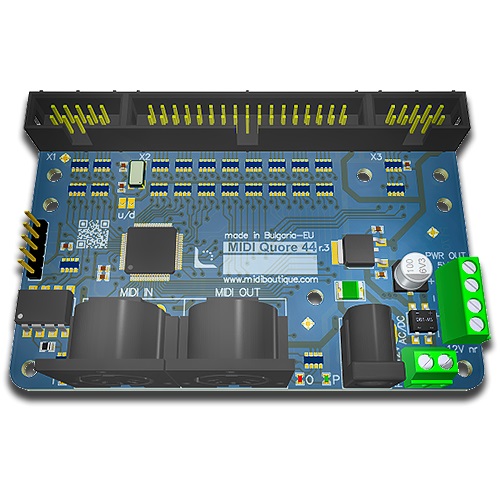

OP #5704416
Danke Tobias für deine Erklärung. Jetzt ist mir das schon etwas klarer.
Könnt ihr mir mal die richtigen Begrifflichkeiten an die Hand geben?
Wie nennen sich solche Experten, die sich mit der Konzipierung von
"Elektrik-Boards" befassen?
Bei dem Midi-Board ist es recht einfach etwas konkreter zu werden,
deswegen möchte ich das gerne einmal tun.
Es scheint nur wenige Midi-Encoder Hersteller zu geben, deren Encoder
sich für die Midifizierung von 30-Tasten (on/off; ohne Anschlagsdynamik)
Pedalen verwenden lassen.
Ein Hersteller ist die in Bulgarien sitzende Midi Boutique und der für
mich interessante Midi-Encoder nennt sich mpc32mq (siehe angehängtes
Bild).
Nun zur Frage, wieso ich in diesem Fall an einen Eigenbau angelehnt an
den mpc32mq denke:
- Das Board besitzt einen separaten Stromanschluss und eine Midi-In und
-Out-Buchse. Ich möchte, dass mein Midi-Encoder anstatt über
Midi-Buchsen nur über USB-Buchsen verfügt und die Stromversorgung
(ähnlich wie bei manchen Masterkeyboards) ebenfalls ausschließlich über
das USB-Kabel erfolgt.
- Zudem ist das Board (für mich Fach-Laien) maßlos überteuert und
wirtschaftlich wenig interessant, wenn ich Midi-Vollpedale vertreiben
möchte.
Persönliche Seite #5704422
Das kann ein simpler Microcontroller. Keine Raketenwissenschaft.
Auch USB ist hier kein Problem; ein Atmega32U4 mit nicht besonders viel
Software löst das Problem.
Diesen Controller gibt es auch auf einer fertigen Bastelplatine als
"Arduino Leonardo" oder "Arduino nano". Man muss ein bisschen Aufwand
treiben, um die 30 Tasten anzuschließen, da der Controller keine 30
Eingänge hat, aber auch das ist keine Raketenwissenschaft.
Als Grundlage für die USB-MIDI-Übertragung lässt sich LUFA nutzen, das
hat bereits die erforderliche Unterstützung für die entsprechende
USB-Geräteklasse.
Und was soll das andere Ding, das "Lautsprechersystem" anstellen?
(Firma: www.elpra.de) Persönliche Seite #5704426
Als Ueberbegriff wuerde ich jetzt mal Hardware, - bzw. Elektronik
Entwicklungsingenieur (bzw. der Development Engineer im Englischen)
nennen.
Je nach Komplexitaet der Elektronik, kann das aber immer weiter
verfeinert werden. Das geht vom Systemarchitekten ueber den Schaltplan
Ersteller zum Platinen Layouter (und dann natuerlich noch die ganzen
pendanten im Verifikationsbereich). In den Beispielen die du genannt
hast, wuerde ich jetzt mal behaupten kann jeder Hardwareentwickler die
Boards analysieren und entsprechend neuentwickeln, ebenso das
Platinenlayout erstellen.
Das was du dir da vorstellst mit dem mpc32mq sollte vll sogar mit etwas
Faedeldraht zu bewerkstelligen sein.
Moechtest du denn das Board fuer dich privat umstricken oder willst du
es hinterher auch vermarkten? Bei zweiterem sehe ich fachlich da
garkeine Probleme, sondern eher rechtliche. Aus dem Bauch heraus wuerde
ich sagen, dass ein halbwegs guter Hardwareentwickler mit dem Umbau auf
USB Versorgung fertig ist, bevor Anwaelte das Unterfangen geprueft
haben. ;-)
OP #5704743
Danke Rufus. Das freut mich schonmal zu hören, dass der Aufbau des
Midi-Encoder-Boards nicht sonderlich kompliziert zu sein scheint.
Jetzt werde ich mir für Berlin einen Hardware-Entwickler suchen, der mir
vielleicht genau aus diesen von dir genannten Komponenten bestehend, ein
Platinenlayout entwickelt.
Auf das DSP gehe ich morgen genauer ein :)
Tobias. Genau, ich möchte das Vollpedal gerne vermarkten. Schlussendlich
möchte ich das für meinen Anwendungsfall entwickelte Board je nach
Nachfrage in China/Indien herstellen und mir zuschicken lassen.
Wenn ich mein eigenes Midi-Encoder Board entwickeln lasse, müsste ich
mir den Anwalt doch sparen können?
Du sprichst davon, dass ich den mpc32mq beziehe und dann von einem
Hardwareentwickler umrüsten lasse? :)
Der Hinweis auf Midi 2.0 ist super interessant, danke. Das behalte ich
einmal im Auge.
