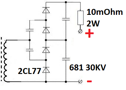

Mal "paar" Frage zu solchen Module:
https://de.aliexpress.com/item/20KV-High-Voltage-Pressure-Generator-Igniter-Step-Up-Boost-Module-Coil-Transformer-Pulse-Ignition-1-5A/32797279397.html
https://de.aliexpress.com/item/10PCS-CEG8205S-8205S-8205-SOT23-6-Dual-N-Channel-Field-Effect-Transistor/1852183013.html
-Was halten die so aus?
-Welcher von beiden ist besser (langlebiger)? (die Leistung 15KV vs 20KV
mal außen vor)
zur Info:
Stromquelle (DC) 18650: 3.7V oder halt so um 6V, wenn es nötig wäre.
Benötigt wird so ungefähr zwischen 20-30KV, der Strom passt soweit.
Das Ganze wird ca für 40-60 Sekunden eingeschaltet und dann für 50-60
Sekunden Pause. usw.
Maximum sollte so ein Teil ca 1-3 Stunden bei EIN-AUS-Betrieb aushalten,
eher deutlich weniger.
Nach dem Generator kommt noch so eine Zusatzschaltung (siehe Bild)
Kennt ihr vielleicht andere bessere Teile, am besten unter 50€?

Kauf Dir das Zeug und probiere es aus, bei den Kosten ist das doch
wirklich egal.
Das mit den 10Milliohm kannst Du dir allerdings sparen, die braucht es
nicht.
Wenn Du 10MegaOhm gemeint hast - dann schreib das auch so hin. Und
bedenke das die für diese Spannung geignet sein müssen, also entweder
aus mehreren Einzelnen zusammengesetzt oder dafür geeignete
Einzelwiderstände kaufen (oder aus alten Laserdruckern ausschlachten)

@MiWi Jap, gemeint war tatsächlich 10 MegaOhm.
@Zitronen F. Das Projekt funktioniert 100%. Der Autor verwendet aber den
Generator von 2. Link. Ich wollte halt paar Schritte wie Isolierung von
der Spule (Trafo) umgehen und direkt eingegossenes Teil kaufen. Er hat
erst heute geantwortet, dass es im Prinzip geht, aber diese vergossene
Dinge gehen ziemlich schnell kaputt.
Unter anderem, wenn ich den 2. Generator nehme, kann ich die
Spannungsmultiplikatorschaltung direkt übernehmen.

Das ist schon klar. Aber sogar wenn ich bei abgeschalteten Zustand da
herumhantiere, ist der Abstand zwischen Elektroden eher ziemlich groß.
Zu Projekt: man bezeichnet es als elektrostatisches räuchern. d.h Es
wird ein Gehäuse geben, wo sich an gegenüber liegenden Seiten ein
Edelstahlgitter befinden. Es wird unserer Pluspol sein. Dazwischen wird
so ein Metallbalken hängen, unserer Minuspol.
Man schaltet den Rauchgenerator, der befindet sich außerhalb des
Gehäuses und wenn das Gehäuse komplett mit dem Rauch bedeckt wird,
schaltet man den Hochspannungsgenerator. Das positiv geladene Rauch
wird an unsere Kathode angezogen. Die Zeit muss man natürlich
experimentell feststellen und je nach der Lebensmittel Art ist auch die
Gesamtzeit unterschiedlich. Aber die liegt in der Regel unter einer
Stunde, je nach dem wie intensiv man das Ganze betreibt.
@alle
Kennen Sie eventuell alternative Bauteile, die man hier bei Reichelt und
Co. besorgen könnte?
Benötigt werden Alternativen zu
den schnellen Gleichrichterdioden 2CL77
Keramitkondensatoren 680pf 30KV
Transistor D880
Die Teile kriege ich zwar direkt bei Ali, falls es Qualitativ bessere
Analogen gibt, die man direkt bei den Deutschen Retailer beziehen
konnte, dann nehme ich natürlich die.

Jeder TFT, der mit mit Röhren beleuchtet wird hat solche HV-Konverter an
Board.
Bastel Dir aus diesen Royer-Konvertern und einer Kaskade Deine
Hochspannung. Ausgezeichnete Literatur findest Du zB. in AN55 von Linear
Tech "Techniques for 92% Efficient LCD Illumination" - oder auch hier in
den Tiefen des  uc.net-Wikis.
