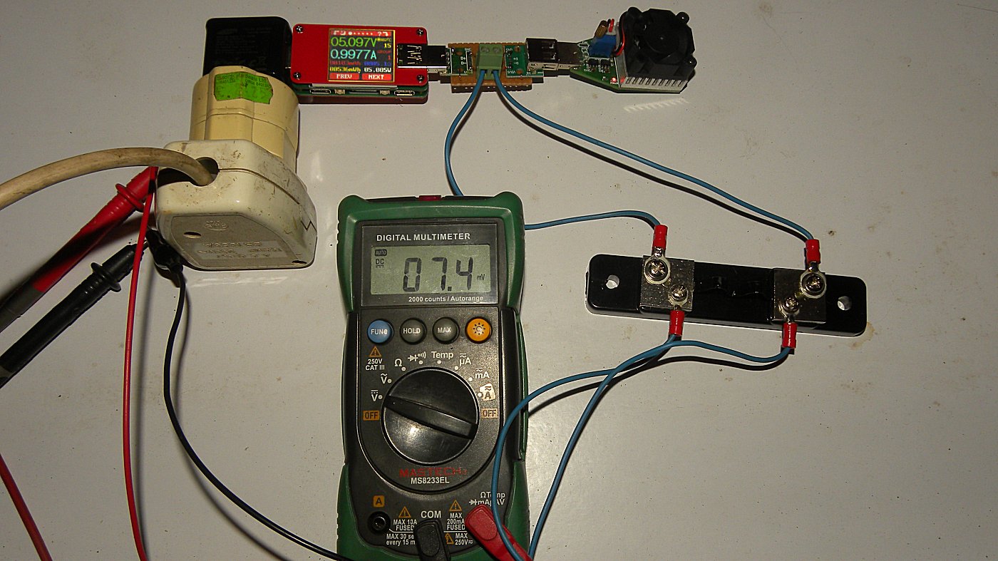

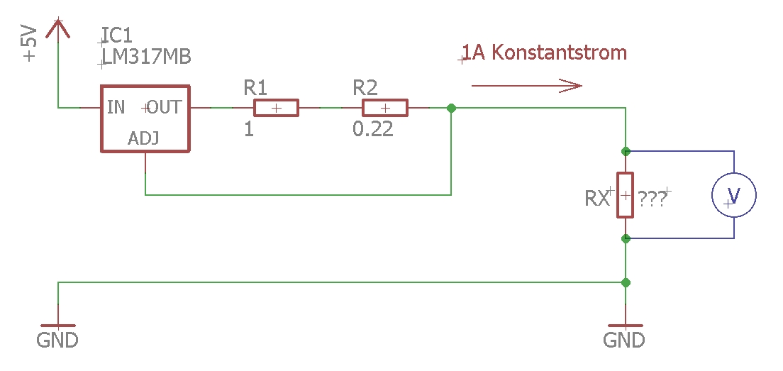

Wer z.B. Widerstaende,Spulen oder Draehte von 1mOHM bis 1000mOHM(=1Ohm)
messen moechte kann das mit einem simplen Messaufbau erreichen (mit
hoher Genauigkei):
Entweder 1A Konstantstromquelle mit LM317 oder einer Ebay
Konstantstromquelle.Letztere hat den Vorteil,dass man die 1A sehr genau
einstellen kann,waehrend man bei Verwendung des LM317 den erforderlichen
Widerstand ,um exakt 1A zu erreichen ,sich aus 2 bis 3 Widerstaenden
zusammenbasteln muss.
Der Vorteil 1A zu benutzen bedeutet,dass man die Messung eines
Multimeter direkt als Milliohm interpretieren kann.Fliessen bei 10mOhm
1A ergibt das einen Spannungsabfall von 10mV.
D.h.  10mV entsprechen auch 10mOhm.Keine Umrechnung/Taschenrechner
erforderlich.
1A ist natuerlich ein verhaeltmaessig hoher Strom - einen Minitaster
wuerde ich damit nicht testen wollen.

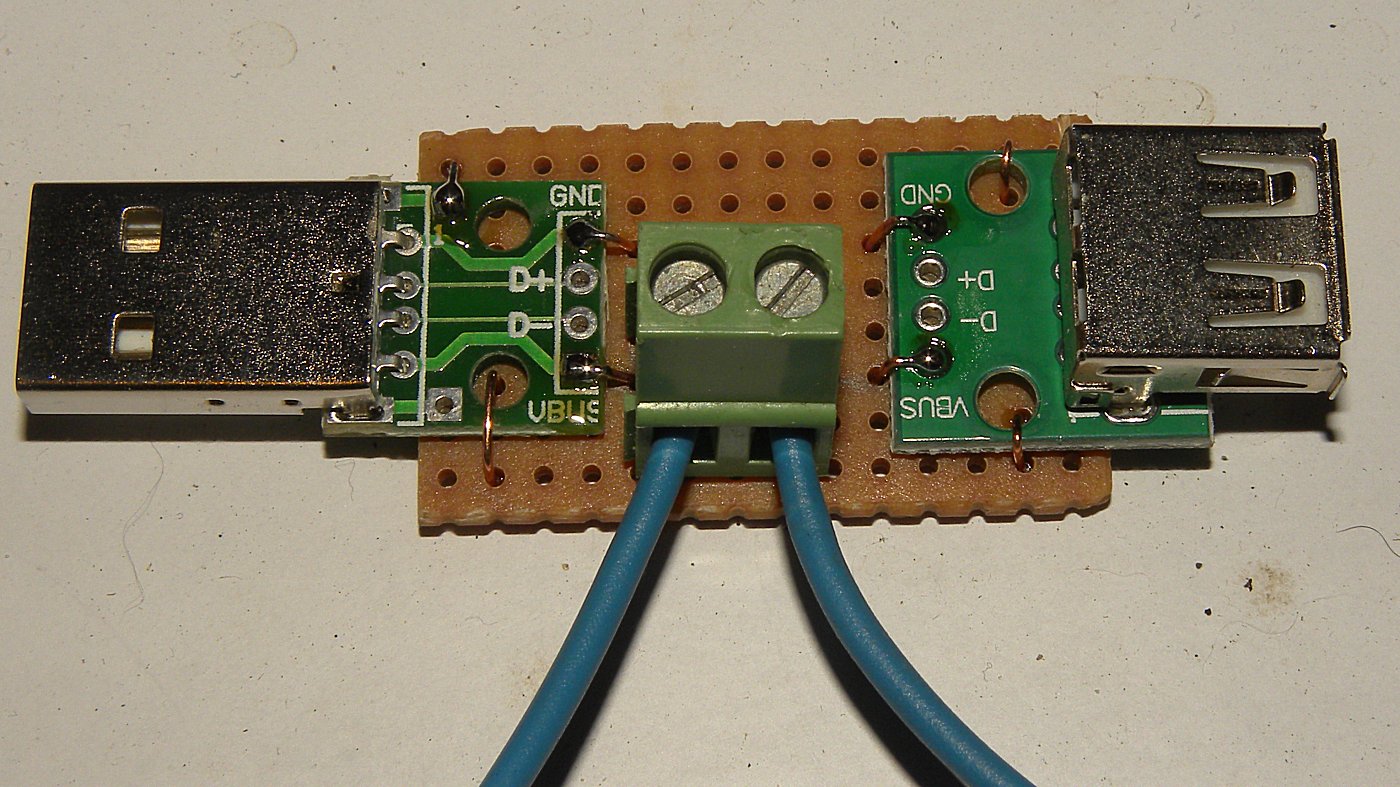

Im Anhang Bilder eines simplen Testaufbaus.Der Shunt hat bei 10A 75mV
Spannungsabfall - bei 1A also 7.5mV was auf dem ersten Bild zu sehen
ist.Gemessen hatte ich direkt am Shunt.Die Zuleitungen zu meinem
USB-Gewurschtel(ist ja nur ein Adapter fuer einfaches anstoepseln)
spielen keine Rolle:da Konstantstrom........
