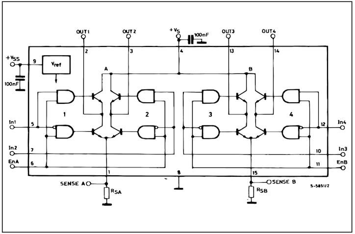

für meine bisherigen Schritt-Motor Ansteuerungen habe ich den L298
(siehe Bild) in Kombination mit dem L297 verwendet. Der L298 kann aber
nur 2A.
Ich brauche jetzt aber was bis ca. 8A. Habt ihr einen Vorschlag, was man
da nehmen kann ?
Schon mal Danke für Eure Hilfe !

Gast #6839229
> Und wo ist die Leistungs-Elektronik ?
> Muß man die noch selber "basteln"?
Nein, der Powerstep01 IST der komplette Treiber, der 85V 10A dank der 16
Milliohm-FETs liefern kann (bei entsprechender Kühlung und
Parametrierung [siehe eigenes PDF Programmable DMOS slew rate, deadtime
and blanking-time  zur Reduzierung der Verlustleistung]).
