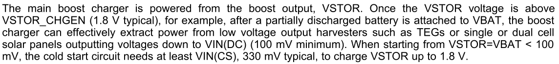

Gast #3996646
Marcus H. schrieb:
> Wie auch bei anderen Bausteine benötigt die interne Logik leider
> mindestens 2V Hilfsspannung, um ab 330mV Eingangsspannung arbeiten zu
> können.
Du bist Dir sicher ?
Ich verstehe das so, das ab 2V an Vstor aus 100mV sourcen gearbeitet
werden kann.
Ist Vstor kleiner braucht der seinen Cold Start Circuit der ab 330mV Vin
arbeitet und Vstor auf 1,8V auflädt damit ab da der normale Betrieb
weitergeht.
When starting from VSTOR=VBAT < 100mV,
the cold start circuit needs at least VIN(CS), 330 mV typical, to charge
VSTOR up to 1.8 V.
Edit:
Schau Dir '7.4.2 Cold-Start Operation' an.
