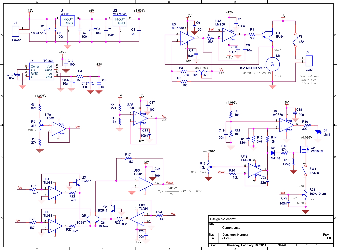

ich möchte mehrere Solarmodule Testen und die Kennlinie aufnehmen
Daher Brauche ich eine verstellbare Last mit maximal 100V und maximal 2A
Jetzt habe ich diverse Beiträge gelesen zur Konstantstromregelung mit
einem MOSFET und einem OP. Nur leider fällt mir die Auswahl eines
passenden MOSFET schwer.
Eigentlich müsste ich ja eine Tabelle aufnehmen von I=0
(Leerlaufspannung) bis I_SC =ca. 1A (Laut Modulhersteller) wobei U~0V
ist (Kurzschlussstrom)
Zur Referenzmessung habe ich eine Solarzelle mit allen Kenndaten die für
Messzwecke ausgelegt ist.
Kann mir jemand einen MOSFET Nennen der 100V und 2A im Linearbereich
verträgt?

Das muss kein FET sein, da geht auch ein Bipolartransistor.
Was willst du haben, ne einstellbare Konstantstromsenke? Ich gehe mal
davon aus, zur Messung von I/U Kennlinie und damit Füllfaktor sowie MPP
bei verschiedenen Bestrahlungsstärken bietet sich das an.
Dann musst du eh regeln. Nem FET konstante Gatespannung zu geben und
davon auszugehen dass dann ein konstanter Drainstrom fließt, ist falsch.
Die Schwellspannung ist zu stark von äußeren Einflüssen abhängig.
Dazu noch die Kanallängenmodulation, vergleichbar mit dem Early Effekt.
Für den BJT gilt das gleiche.
Es gibt da so ne übliche Schaltung wo man nen Shunt als Strommessglied
für nen OPV verwendet und der OPV regelt dann eine konstante Spannung
über diesem Shunt ein.
Das ist dann wenigstens so genau, wie der ohmsche Widerstand des Shunt
genau ist.
Vorteil ist auch, dass du dem OPV dann ne Steuerspannung gibst und der
Strom ist davon linear abhängig. Beim FET wärs ja quadratisch und beim
BJT was ganz verworrenes mit ein bischen linear, ein bischen e-Funktion
und ein bischen quadratisch.

Das Problem ist eher, daß er die 2A bei ca. 70-80V verheizen muss.
Also sollte er mehrere Bipolar Leistungstransistoren mit
Emitterwiderständen zum Stromausgleich parallel schalten.
Oder er kauft eine fertige elektronische Last mit 100V, 2A und 200W.

Moderne MOSFETs sind nur schlecht dafür geeignet Strom in Wärme
umzusetzen. Entsprechend wird es tatsächlich sehr schwer was für 100 V
und 2 A zu finden. Zumindest wird es teuer. BJTs sind da einfacher zu
finden, aber auch da sind 200 W schon sehr viel und mehrere parallel
sind realistischer.
Vor allem bei so hoher Spannung wird es schwer. Da kann es helfen einen
Teil der Leistung in einem Widerstand zu verbraten.
Die knapp 50 W vom Modul sind da schon viel einfacher.
MOSFETs die wirklich für den Linear-betrieb vorgesehen und getestet
sind, sind recht selten und teuer. Die Chancen das es funktioniert sind
ganz gut bei FETs für recht hohe Spannungen. So etwa wie IRFP250 oder
IERP460 wären z.B. Kandidaten die in der Regel funktionieren.

Also: Transistoren, die Dir die läppischen 160W aus dem Stand wegheizen
gibt es zur genüge. Du mußt sie nur ausreichend(!) Kühlen.
Nimm zB. den IXTH30N60L2 oder einen seinen Kollegen (IXTH40N50L2,
IXTH30N50L2 oder ganz luxuriös IXTK8N150L) die sind sogar ausdrücklich
für lineare Anwendungen spezifiziert.
Wenn Du dir das SOA-Diagramm am Ende des Datenblatts anschaust wirst Du
sehen, daß jeder von denen bei 80V & 2A bei weitem noch nicht an seinem
Limit angekommen ist - solange Du anständig kühlst.
Schaltpläne zu elektronischen Lasten gibt es hier im Forum auch zur
Genüge, manche sind schon ausreichend hingerichtet worden, manche haben
die Horde und den Erbastler auch überlebt... Du hast die Wahl.
Du mußt "nur" ein bischen suchen... hier und im eevblog ist alles, was
es dazu zu sagen gibt bereits mehrfach vorwärts und rückwärts
durchdiskutiert worden.
Und wenn es kein Selbstbau sein soll - die E-Lasten von Maynuo (für Dich
könnte eine M9712 passen) sind nicht schlecht und kosten nicht die Welt.
Anbei eine elegante Schaltung, die für Deinen Zweck passen könnte
(irgendwo im Netz gefunden), studiere sie und Du wirst Deine Freude
daran haben.
MiWi
